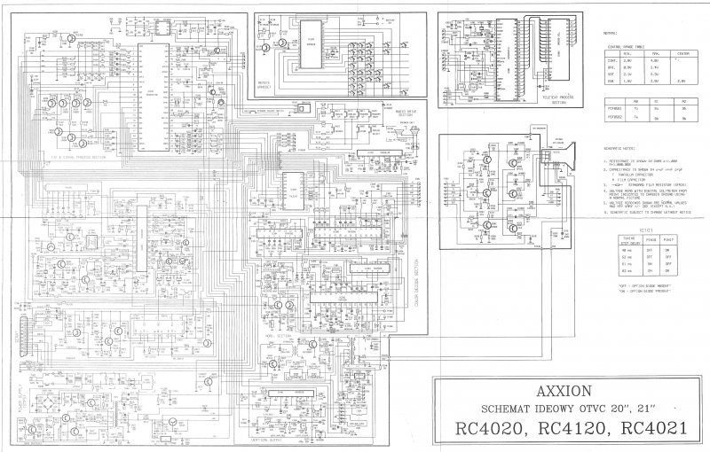

Egy Osaka(Recor) típusú tv-t próbálok javítani. Eredetileg nem indult készenlétből. Bedugva a hálózatba, egy kis idő után a sortápfeszültség szűrő kondija elkezdett füstölni. Mérni már nem volt időm, gondoltam a táp megszaladt. A kondi cseréje után, a tápban lévő 47 µF-ot is cseréltem, már csak 21 µF-ot mértem rajta. Ezután jó lett a táp (123V), de még mindig nem indult, mert a 9 V-os ágban elszállt a zener, meg a tranzisztor. Ezek cseréje után a gép elindult, de a sorkimenő áthúzott. Sikerült beszereznem egy ilyet, de ezzel a történet még mindig nem ért véget. A kép vízszintes és függőleges irányban is fut. Sorfázist, sorfrekvenciát hiába állítgatom.
Mi lehet ez?
Rajzot csatolom.
Kösz előre is!
(#) BarnaPili válasza kolesz hozzászólására (») Dec 7, 2010 /
Valamelyik tekercs a sorvégfokban,vagy maga a sorkimenő.De a sorvégfok környékét nézd át nagyítóval,lehet egy rossz forrasztás.Egy papírcsővel ki tudod hallgatni,hogy hol sípol.Folpack cső vagy ilyesmi.

(#) Fery válasza Orion90 hozzászólására (») Dec 7, 2010 /
Phúúú, nagyon régen javítottam ilyen TV-t, Ezen még a Dinók nézték az esti mesét...
Ha jól emlékszem,a KF serleg mellett találsz két diódát meg egy tranyót, azt a kört cseréld ki mert, ha a táp megfutott akkor ezeket is kinyírta, és nem kap normális tápot a KF sem így szinkronleválasztás sincs normálisan. Sajna már nem emlékszem az alkatrészekre de azt hiszem 11 volt körüli zéner, van meg egy 1N4148. a Tranyót keresd meg a rajzon, ezen amit belinkeltél nem látszik, annyira nem tudtam felnagyítani még lementve sem. Fery
(#) lapose válasza Orion90 hozzászólására (») Dec 7, 2010 /
Szerintem a sorkimenő rácsapott a TXT panelra, legalábbis ez előforduló hiba. A szinkronjel átmegy a TXT panelon, ha az rossz, vagy hiányzik nincs szinkron. Ha jól emlékszem a TXT nélküli TV-ben a ST801 csatlakozó 1-3 kivezetése egyszerűen rövidre van zárva, próbáld ki.

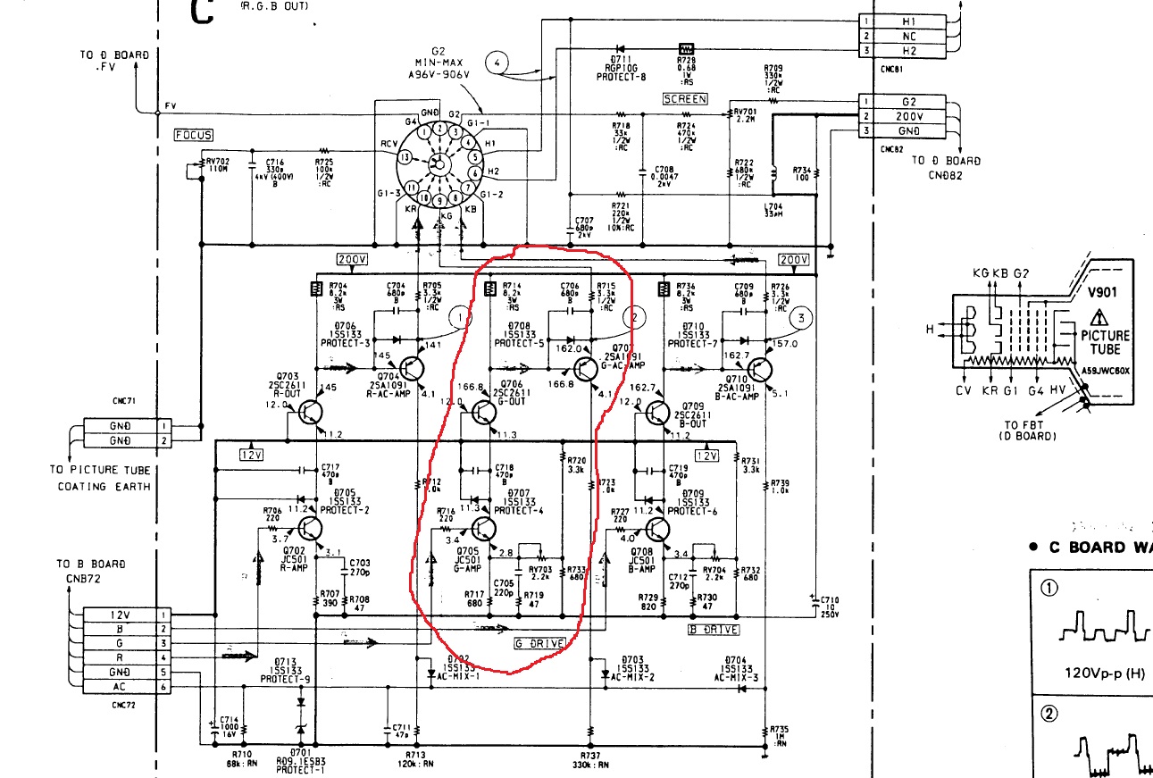

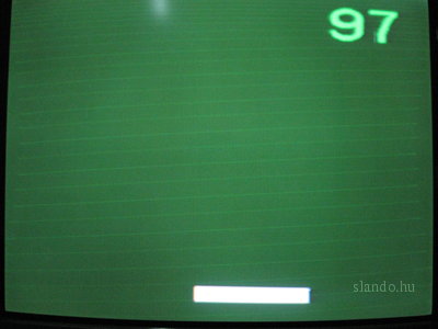

sziasztok nekem van egy régi sony tv-ém és elkezdett most zöld csíkokkal mutatni vizszintesen az egész kijelzőn végig olyan 1 cm renként és olyan szélesen mint a tv kijelző szélessége és kicsit szürkült is a kép hogyan tudom ezt a problémát megoldani ?
(#) kadarist válasza tiboree hozzászólására (») Dec 8, 2010 /
Nem inkább bezöldült a kép a beszürkült helyett? Ebben az esetben a zöld vidovégfokozat ment tönkre. Lehet, hogy egy forrasztás engedett el, de lehet, hogy tranzisztor vagy IC ment tönkre. A képcsőpanelt kellene átnézni. Mi a tévé típusa?
(#) tiboree hozzászólása Dec 8, 2010 /
SONY KV-C25 Tipusu
hát amikor hangot adok rá amit zölden szokott jelezni a menüben is akkor sokkal jobban bezöldül az egész és amikor eltűnik a hangerő ikon akkor egyből már eltűnik ez a zöldülés. viszont a csíkok ugyanúgy ott maradnak elejénte kb 2 honappal ezelőtt csak bekapcsoláskor voltak zöld csikok aztán eltüntek de mostmár el sem tünnek mindig ott vannak.
Szereld le a hátulját és nézd át a képcső végén lévő képcsőpanel forrasztásait. Teljes rajz:kattints a Get Manual-ra A mellékelt rajzban kiemeltem a zöld végfokot.

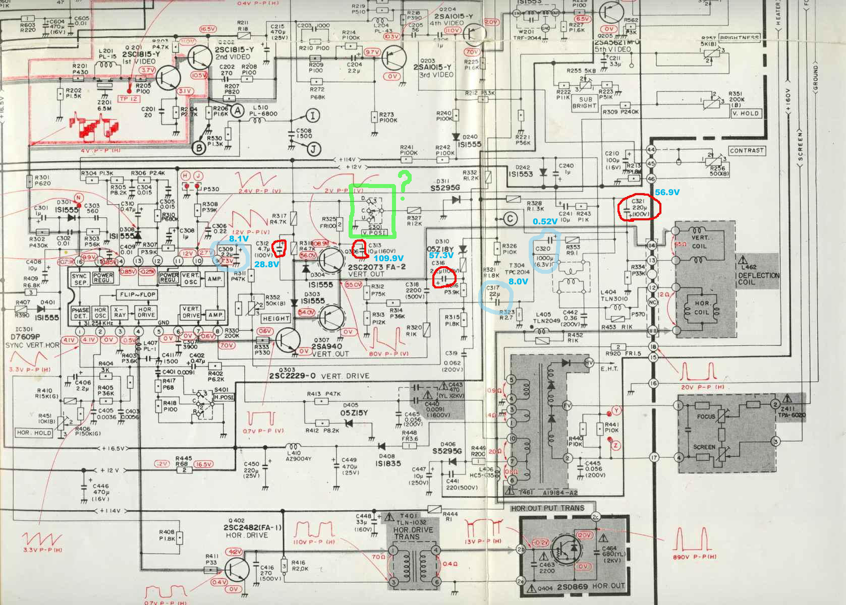

Szisztokjóestét!

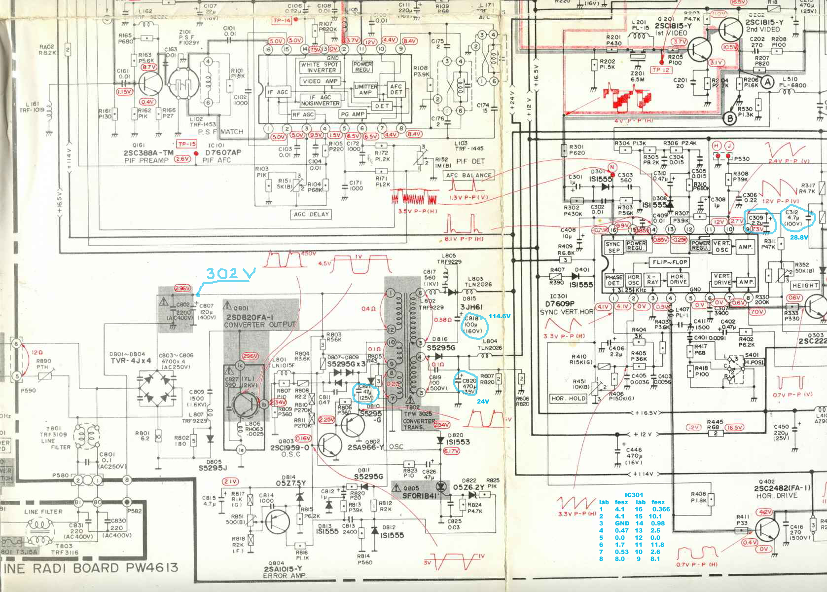

Most sikerült végre beleásnom magam egy kicsit a Beijing 837 TV-be. Sok, gyors, és jó tippeket kaptam Tőletek, neki is álltam (ill. ültem...), átnéztem a javasolt (pirossal bekarikázott) kondikat, ki is cseréltem javarészt mindet (kivéve a C807-et.....ilyenem pont nem volt ) plusz a kékkel jelölt kondikat is .Lépésről lépésre cseréltem az alkatrészeket egyesével, utána mindíg teszt....sajna ez idáig semmi nem változott :eek2: Pontosan ugyan azt a hibajelenséget és pontosan ugyanúgy produkálja a TV. A mért fesz. értékek a képen vannak. ill a cserélt alk.részek bekarikázva,és jó lenne ha valaki megmagyarázná mi az a (zölddel bekereteztem) S301 kapcsoló ? Ami nekem talán kicsit furcsa hogy az IC 301 hatos lábán 1.7V-ot mérek a 0V helyett, és ez pont a verikális erősítő meghajtója, meg a C312-n az a 28.8V, a többi fesz érték kb. stimmel (csak digitmultival mértem).
Az én tudásom nagyjából ki is merült ezért kérném a segitségeteket.

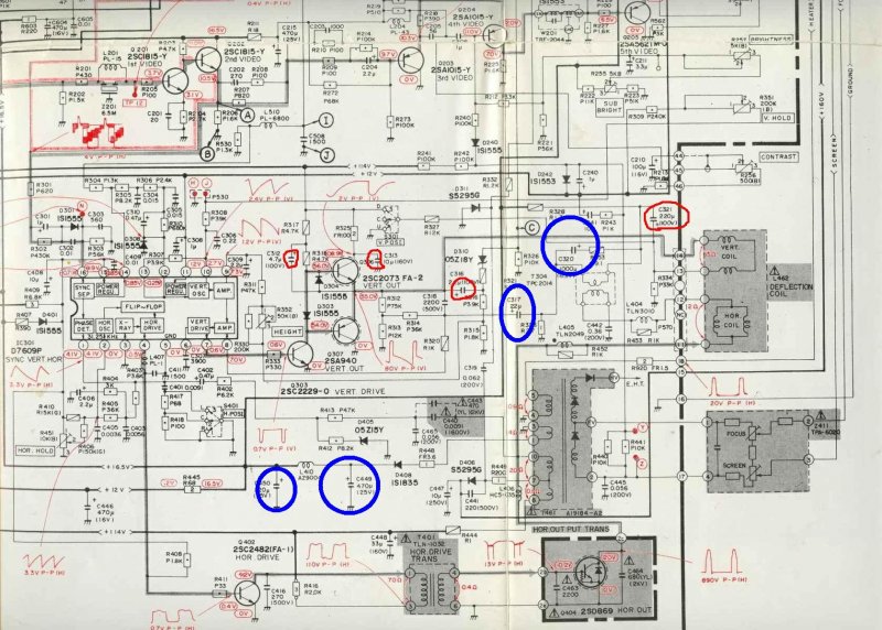

(#) kadarist válasza Tonybacsi hozzászólására (») Dec 8, 2010 /
A C807-et is cseréld ki. a kapcsoló a kép függőleges pozícióját állítja (V.POSI).
(#) BarnaPili válasza Tonybacsi hozzászólására (») Dec 8, 2010 /
Azzal tudod a vertikális képpozíciót beállítani.Magyarul föl le tologatja a képet.
Amiket kadarist mester bejelölt kondikat,azokat kicserélted?
Kékkel bejelöltem,hogy még miket nézz át.Biztos hogy elkó gond lesz.

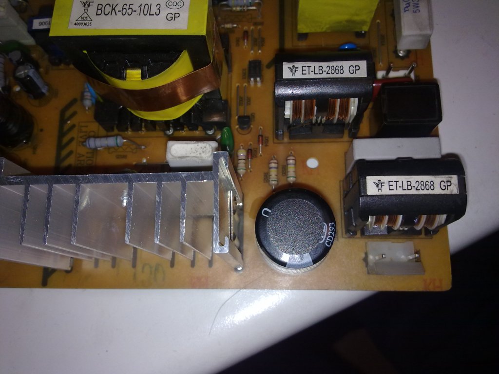

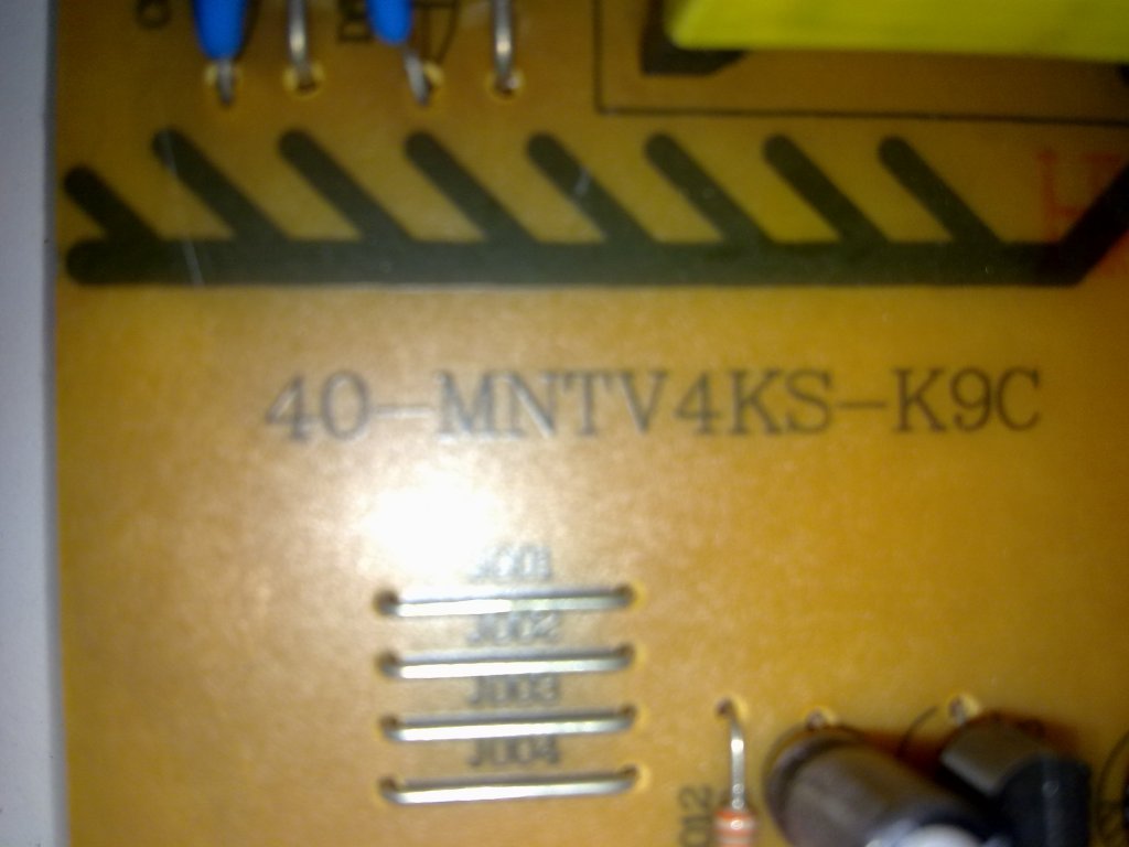

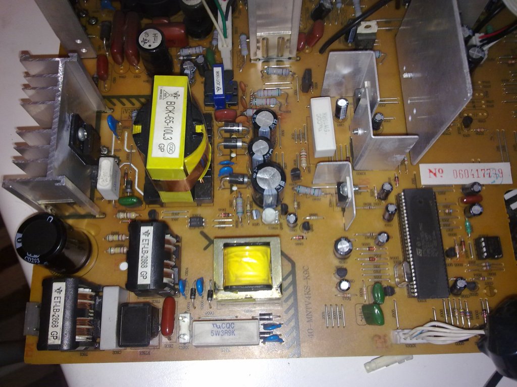

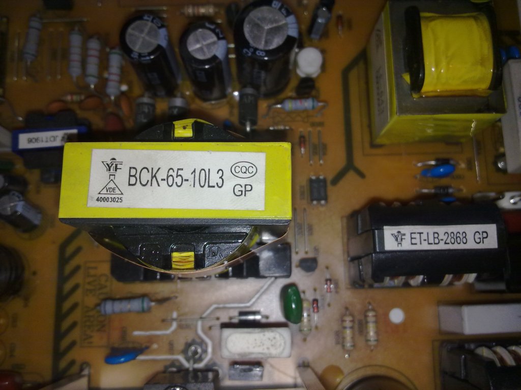

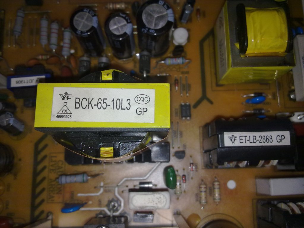

Helló mindenki van egy AEG TV se kép se hang teljes ko nézegettem találtam egyzárlatos diódát a tápegységbe ki cseréltem hát semmi tovább mentem és a táp egység leg nagyobb kondija 0 ki szerelve jónak tűnik ha tud valaki akkor segítsen mellékelek pár képet !!
(#) kadarist válasza dragon0 hozzászólására (») Dec 8, 2010 /
Nézd meg, hogy mit táplál ez a tápvonal, és ellenőrizd.
(#) BarnaPili válasza dragon0 hozzászólására (») Dec 8, 2010 /
A bekarikázott alkatrészeket mérd meg.

(#) Tonybacsi válasza BarnaPili hozzászólására (») Dec 8, 2010 /
Azokat a kondikat már igen plusz azokat is amiket én karikáztam be kékkel. Viszont a C449, C450-re nem gondoltam, megnézem azokat is, és most már tudom mit kapcsol az S301. Köszönöm.
A C807 kondi 120u/400V.
Mennyire fontos az értéke ,pl. 100u nem jó ?
De elmegy vele.Ha esetleg vacakol,köss rá párhuzamosan egy 22µF-ot.
