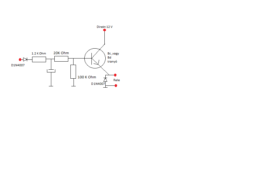

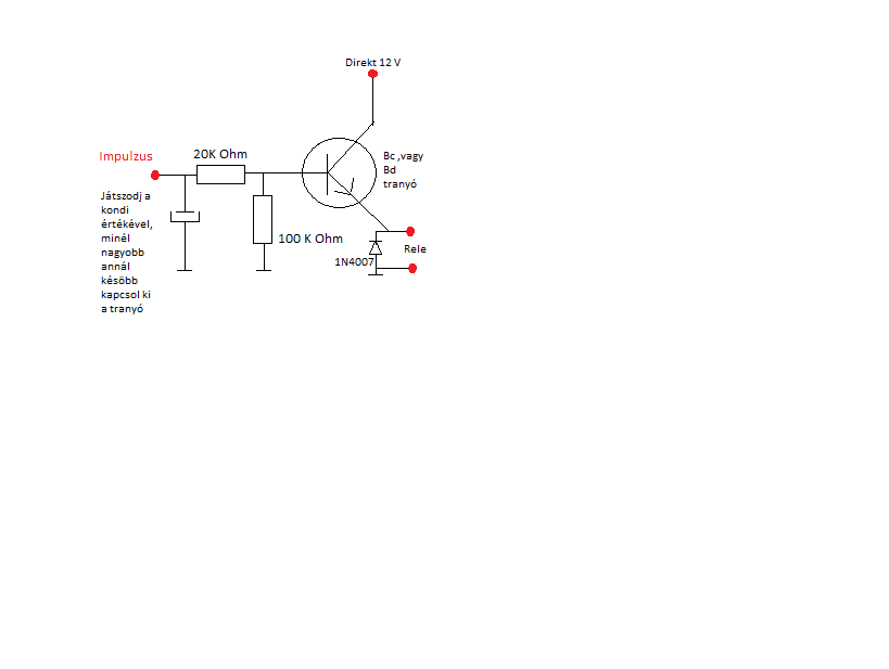

Üdv mindenkinek! Olyan kérdésem lenne, hogy hogyan tudnám megoldani, hogy egy relé késleltetve kapcsoljon ki? Szeretnék az autóba egy kilépővilágítást építeni. Olyan távirányítós központizárat szereltem a kocsiba, ami tudja külön a csomagteret nyitni de ezt nem kötöttem be. Ehelyett ezt a szálat arra használnám fel, hogy amikor megnyomom a csomagtérnyitó gombot, egy impulzust adna egy relének ami kb:10-20mp-ig zárva maradna és addig behúzva tartaná a ködlámpa reléjét. Remélem tudtok segíteni. Köszönöm!

(#) Gyuresz válasza István79 hozzászólására (») Dec 9, 2010 /
Ennek elméletileg kell müködnie, a kondenzátor kisülési időtartama határozza meg a rele behuzási idejét. Minél kesöbb sül ki, a rele annál tovább marad behúzva. Az értékével kell játszani , olyan 500 mikrofarad -ot mondok én neki, kb de ez lehet nagyobb, meg keveseb is.
A bekötésénél figyelj oda, hogy amikor a relét kötöd be a test a testhez kerüljön, nehogy ezt az áramkört fordítva tedd az autó ködlámpa reléjére, mert FELGYULSZ!!!
Kérdezz még meg mást is, de ez szerintem müködik.
Sok sikert hozzá
(#) enree válasza Gyuresz hozzászólására (») Dec 9, 2010 /
Nem rossz ötlet, viszont azt meg kellene nézni, mekkora a vezérlő egység ezen kijáratának a terhelhetősége, mert egy nagyobb kondi teljesen kisülve, igaz csak egy pillanatig ugyan, de rövidzár...

(#) Gyuresz válasza enree hozzászólására (») Dec 9, 2010 /
Akkor egyebet nem is de a kondi elébe ahól az impulzus megy be tegyünk sorba egy 1,2 k ohmos ellenállást, ez leveszi a rövidzárt, de akkor kicsivel nagyobb kondit kell tenni.

(#) István79 válasza Gyuresz hozzászólására (») Dec 9, 2010 /
Köszönöm a válaszod és a tervet! Hétvégén lesz időm játszadozni vele, az eredményről majd beszámolok.

(#) Gyuresz válasza István79 hozzászólására (») Dec 10, 2010 /
Utánna gondolkodtam, hogy ahol a Pozitiv impulzus megszünik, ott álltalaba test jön, ami a kondenzátor gyors kisüléséhez vezet, de az ellenállás azt megfogja, és a pillanatnyi rövidzártól is megvéd, amire Enree figyelmeztetett.
Mérd meg az akku plusszal szemben, hogy mikor nincs impulzus a szálon akkor ő simmán a levegőben van, vagy letestel? Mert ha letestel, akkór a dióda plussz ellenállás variáció kell majd.
Nincs kizárva, hogy nem építem meg én is
