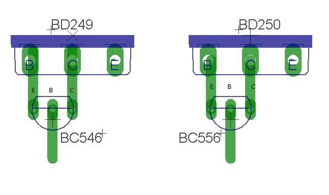

(#) szabónagymester hozzászólása Dec 30, 2010 /
Segítséget kérnék az alábbi topográfia helyességének ellenőrzésére.
Az eagle-ben lévő beültetési képet, és a dokumentumban lévő vetületi rajzát nem igazán tudom összeegyeztetni.
A to-92 tokokkal mindig gondban vagyok, hogy most hogy is kell nézni, elhelyezni, ha szerelési oldal felől rajzolom a panelt....

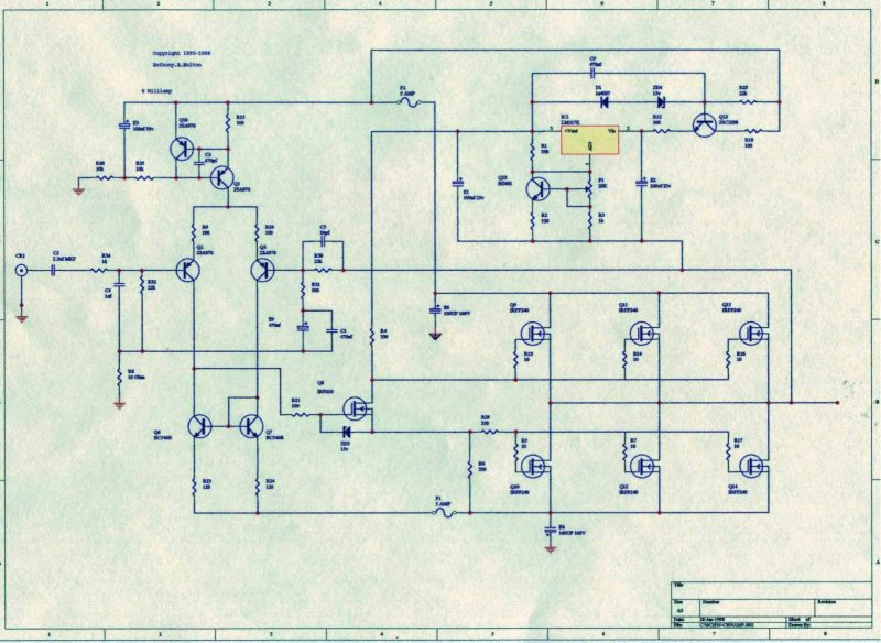

(#) bencikusz válasza nikolatesla hozzászólására (») Dec 30, 2010 /
Ezeket a rajzokat még a régi HE-gyűjteményből bányásztam elő.
Nem tudom hogy milyen a hangja, én nem foglalkozok ekkora teljesítménnyel.
Használd egészséggel!
(Látom már megelőztek, szerintem is inkább a D osztály felé kéne menni ekkora teljesítménnyel. Kapcsoló üzemű táppal. Találtam is egyet)
(#) Bassmester válasza nikolatesla hozzászólására (») Dec 30, 2010 /
A D-osztályú (PWM) végfokok nem termelnek sok hőt és egy pár fettel lazán lenyomják a 400W-ot. Ha szereted a komoly kihívásokat, akkor építs egy olyat. Egyébként pedig nem fogsz találni az elképzelésednek megfelelő AB-osztályú kapcsolást, mert 400W-hoz legalább 3 pár izmos fet kell csatornánként és bizony a hűtésüket is komolyan kell venni. Remélem kedvet kaptál, sok sikert

(#) doomkiller válasza szabónagymester hozzászólására (») Dec 30, 2010 /
Hali ha az alkatrészek felől nézed akkor igy.
