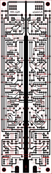

(#) petemazi hozzászólása Dec 11, 2010 /
Van valakinek épkézláb nyákterve a HFM-1-hez?
Valami olyan kellene, ami max 8cm széles. Van erre a célra egy 2x25 voltos trafóm. De valami IC-s, vagy más tranyós is jó lenne, bármilyen megoldás meghallgatok. Lemezlejátszóm még nincs, de hamarosan lesz!

(#) Moszkvai válasza petemazi hozzászólására (») Dec 11, 2010 /
Ez az egyik legjobb nyákterv hozzá. /layout-al tudod megnyitni/
HFM-1.LAY
(#) petemazi válasza Moszkvai hozzászólására (») Dec 11, 2010 /
Köszönöm. Kicsit nyomorítok rajta, hogy elférjen 8 centi szélességen.
