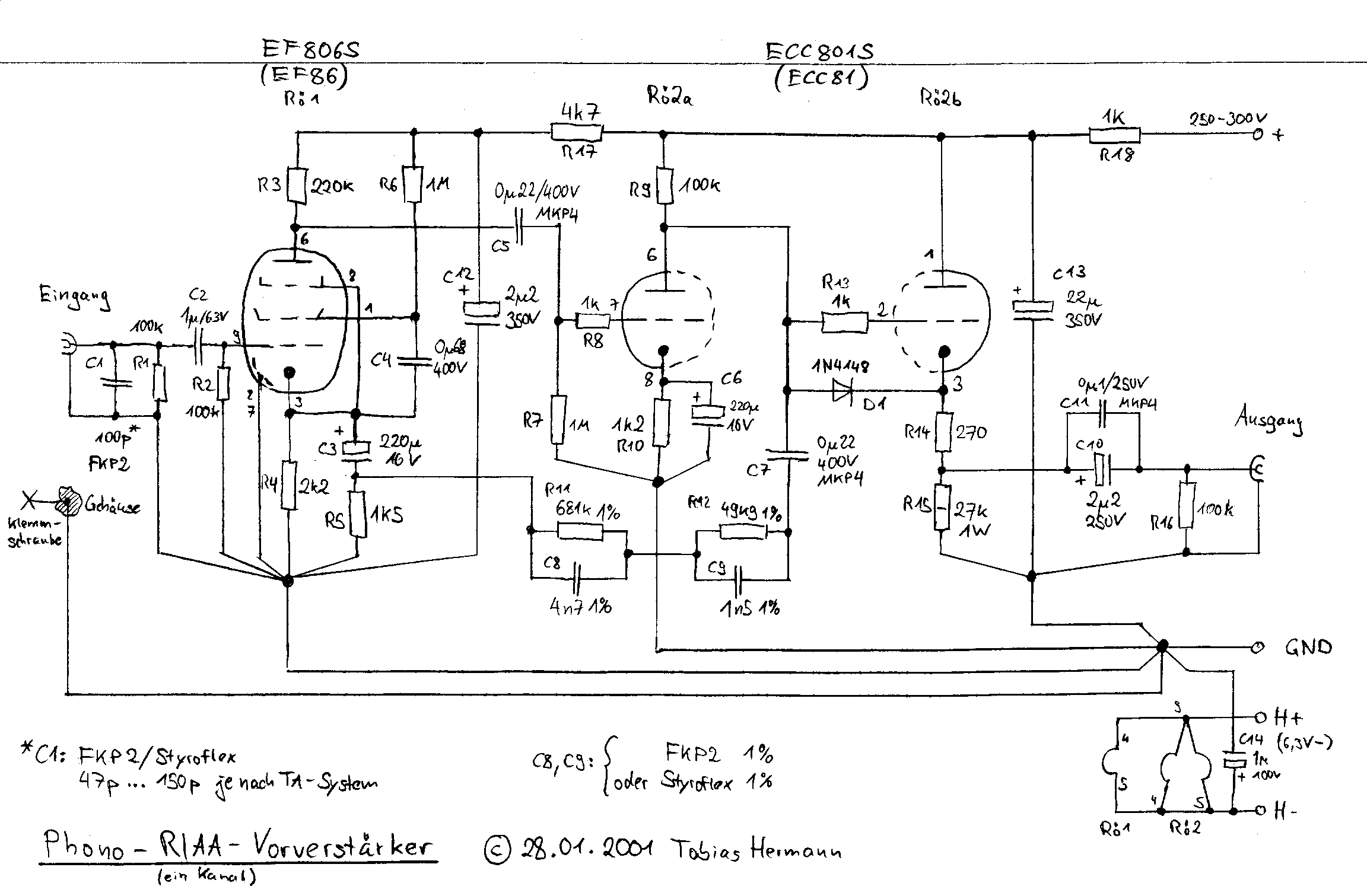

A kapcsolást megismerhetnénk?
Kapcsolás engem is érdekelne ha nem titok. Monoblokk rendszerű lesz vagy az egyik trafó az fojtó? Tettszik a design!
Persze.
Mellékelem. Az első cső helyett szánom az E280F-et, a megfelelő módosításokkal. Ha nem hoz megfelelő eredményt, akkor marad az EF806.
Sztereo lesz, jól leárnyékolva belül.
Az egyik trafó az anódfeszt, a másik a fűtőfeszt szolgáltatja. A fojtó egy bontott Rohde /Schwarz, 12H-s,ez bőven elég lesz,és a dobozban belül elfér.
Szerintem 47 k bemenőre az EF 806 jobb lessz
Köszönöm, nem ismertem ezt a kapcsolást.
Szerintem is jobb lenne az elején az EF86 (EF806). Az E280F-et inkább (triódába kötve) teljesítménycsövek meghajtójaként használnám. Így (triódában) hasonlóságot mutat az egyik kedvencemmel a 6E5P-vel.
Értem, megfogadom a tanácsot, van ilyen csövem is, akkor marad az.
Nézegettem a rajzot, és eszembe jutott még két dolog: A végére semmiképpen sem tennék elkót, a 2,2µF simán elérhető MKP v. olajpapír formában is. A másik, kipróbálnám úgy is, hogy elhagyom az elejéről a felüláteresztő szűrőt...
Elkót semmikép nem használnék a jelzett pozicióban.
Ilyen célra MKP-t szoktam alkalmazni. Először deszkán épitem meg, igy könnyebben módositok bármit a kapcsoláson. a dobozba már a végső verzió kerül. A csőfűtés természetesen DC lesz, egy LT1083-at szánok a célra. Köszi a jótanácsokat, épitésnél alkalmazom,és figyelembe veszem őket
