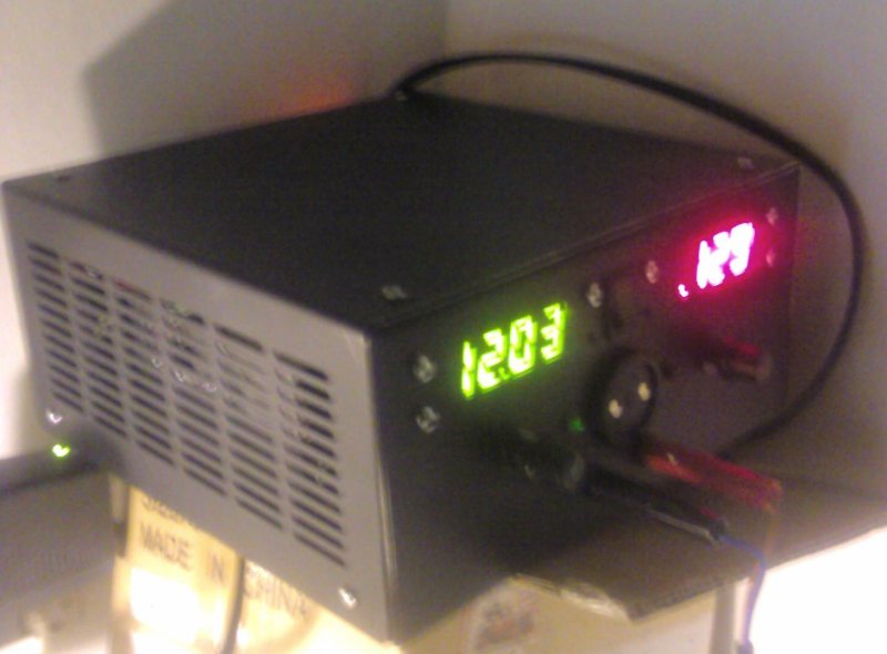

(#) Ghoost hozzászólása Dec 12, 2010 /

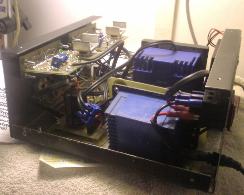

Kritika erte anno az oldalt, hogy keves elkeszult project kepe van megosztva veletek.
E hianyosagot potolandoan, teszem koze alkotasom.
Az altalam keszitett doboz Proli007 tapegyseget, illetve Alkoto fele muszereket tartalmazza.
Nagyon koszonom nekik a segitseget, amit a megepites alatt nyujtottak iranyomban.
(#) Alkotó válasza Ghoost hozzászólására (») Dec 12, 2010 /
Gratulálok!
A képek nem a legjobbak, de a fő gondom nem is ez, hanem én a belsejét is szívesen megnézném -csak kíváncsiságból-
Nagyon profinak látszik az oldalán lévő szellőzőrések sora. Gondolom nem reszelővel csináltad.
(#) Ghoost válasza Alkotó hozzászólására (») Dec 12, 2010 /
Szia Alkoto!
Koszonom a dicsero szavakat.
Csinalok jobb minosegu kepeket, de nem igerem mara.
meg a trafot rogzitenem kell ugy is, akkor szet szedem
A belsejet is lefotozom a kedvedert.
ne varj csodat, nem drot dzsungel, de nem is rendezett.
A szellozok valoban nem reszelovel keszultek.

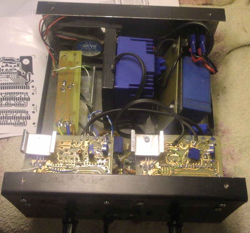

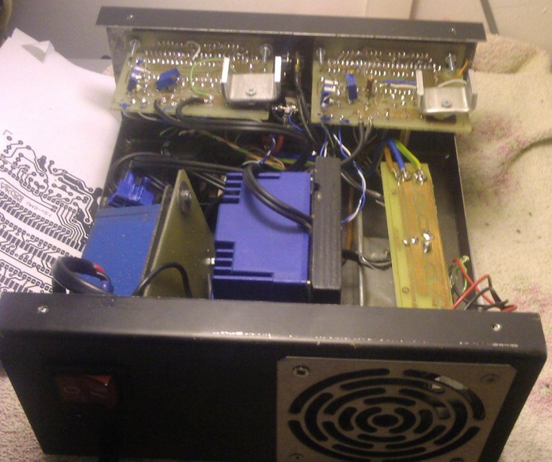

(#) Ghoost válasza Alkotó hozzászólására (») Dec 13, 2010 /
Alkoto keresenek eleget teve adom kozre a dobozkamban rejtozo alkatreszek osszeseget.
Ne kimeljetek!
(#) Alkotó válasza Ghoost hozzászólására (») Dec 13, 2010 /
Szerintem fontos dolgok nem látszanak. Pl. az áteresztő elem(ek) mennyisége, és azok hűtési módja. Sejteni lehet bal oldalon egy kis alumínium darabkát a ventillátor előtt, de ránézésre nagyon "sovány".
A lényeg azonban csak az, hogy igényeid szerint működjön. Ha ez megvan, akkor semmi más nem számít.
Egyetlen egy IGBT latja el az atereszto fokozatot.
igaz az nem a rajzon feltuntetett IRFZ44 hanem
1db IRFP460,
A tapegyseg 19.5V es 1.95A-t tud, igy nem veszes a melegedes. a ventillator csak a vegszuksegre van benne.

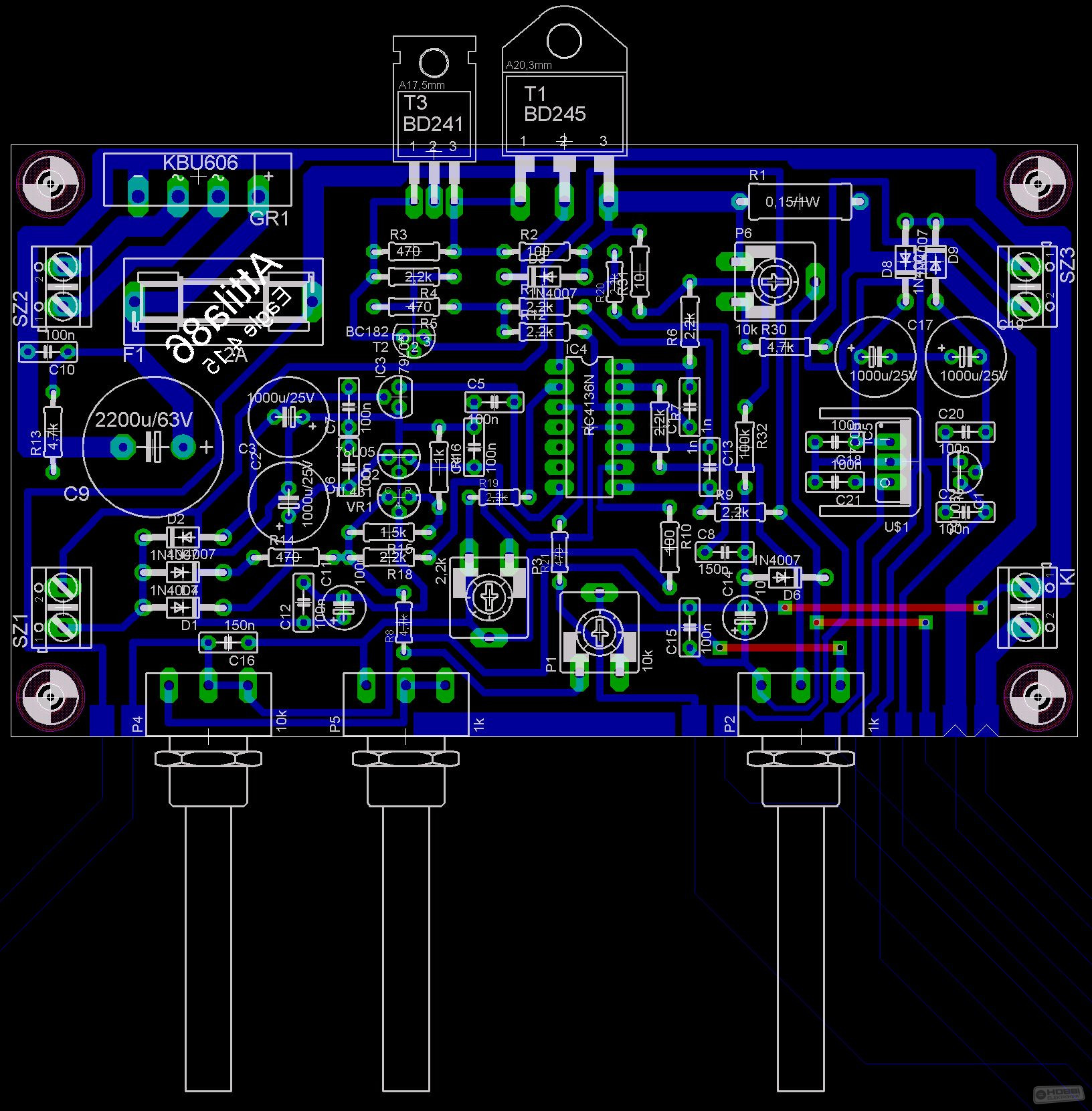

(#) ifeco3 hozzászólása Dec 13, 2010 /
Meg építettem Attila86 kisebbik labortápját ahogy gondolom többen is. Viszont valamit elbaltázhattam vele. Ezért fordulok hozzátok mert én igen csak amatőr vagyok. Majdnem jó lenne, mert a szabályzás működik, a feszültség is csak a kijelző nem akar működni rendesen.
Csak annyit jelez ki hogy 166.8. Nem változik akkor sem ha a potikat állítom. A feszültség az szabályozható rendesen. Viszont az R17-es 1K-os ellenállás melegszik, más nem. Szerintetek merre keressem a hibát. Minden tanácsot szívesen fogadok.
Üdv: Fecó
(#) Frankye válasza ifeco3 hozzászólására (») Dec 14, 2010 /
Általános szabály ennél a fajta kijelzőnél, hogy rendkívül alaposan (!) meg kell tisztítani a gyanta maradványoktól is. (Megjegyzem: Én is megépítettem, a működésével nem volt semmi gondom, "atomstabil" volt, de a kijelzőt nekem sem sikerült felélesztenem.)
(#) proli007 válasza ifeco3 hozzászólására (») Dec 14, 2010 /
Az oszcillátor áramkörénél kellene körülnézni, a 38-39-40-es lábak körül. (zárlat/alkatrész értékek)
üdv! proli007

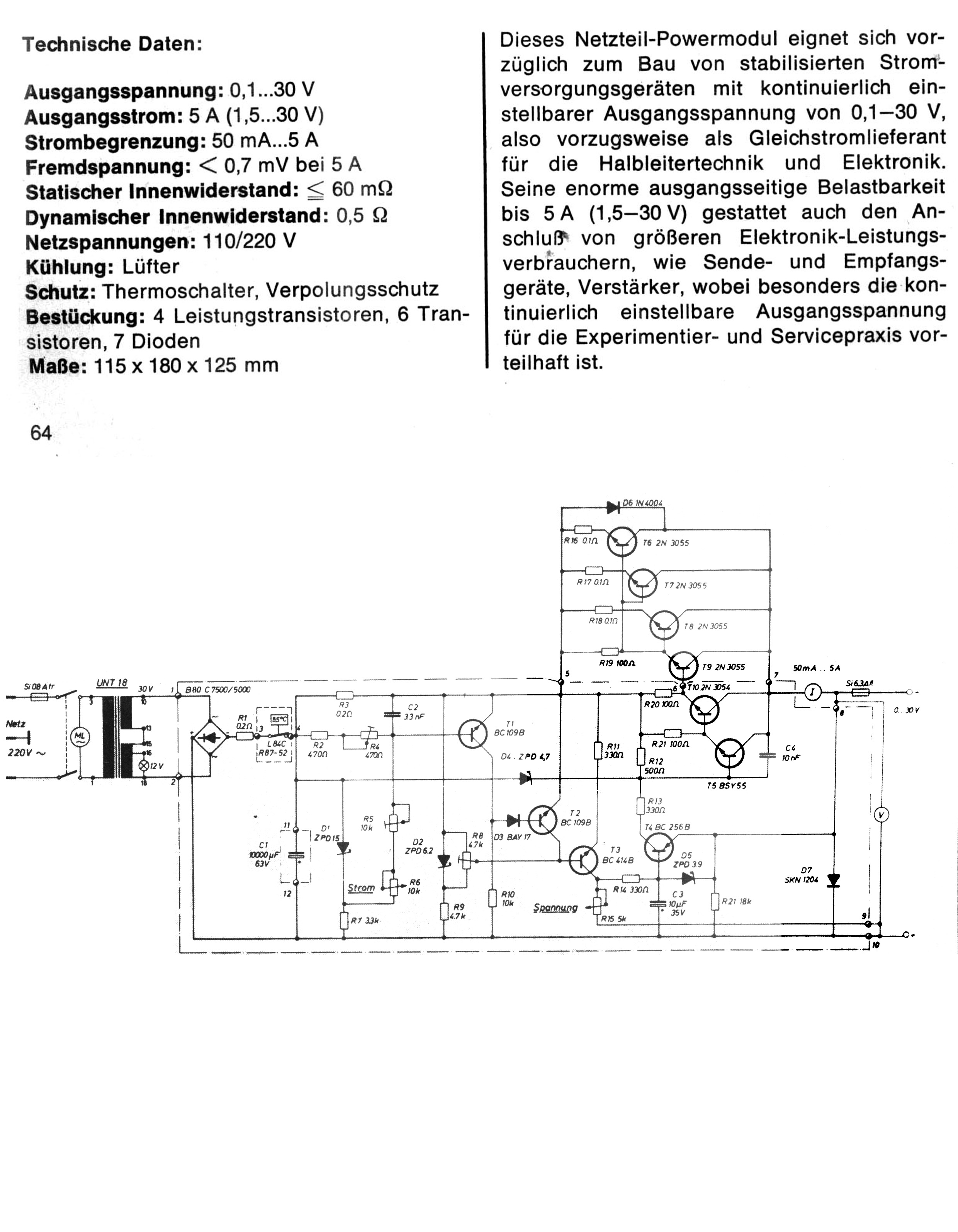

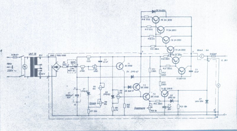

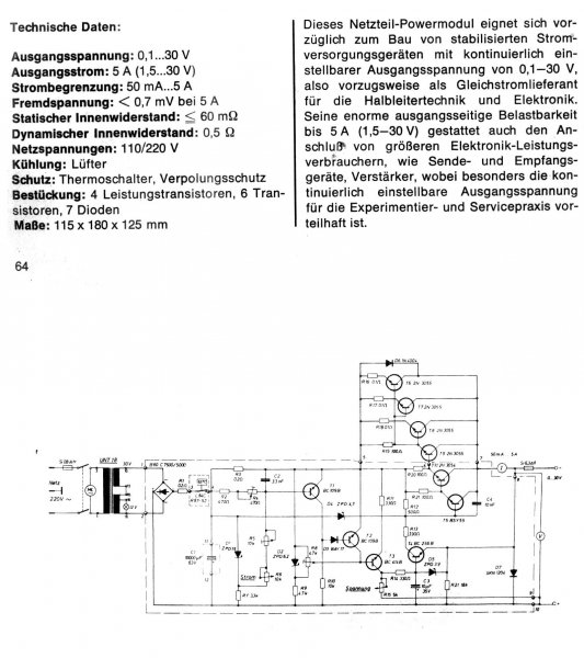

(#) Hetope hozzászólása Dec 16, 2010 /
Aki nem szereti az IC-ket azoknak küldök egy labortáp rajzot. Ezt a hetvenes években építettem meg 1-1 ben de aki meg akarja csinálni azt javaslom hogy az áteresztő tranzisztorokat válsa ki jobbra mert ezek nálam piszkosul melegedtek és azóta csak szekrénygomnak használom őket és mondhatom hogy annak kiváló!

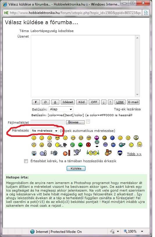

(#) kadarist válasza Hetope hozzászólására (») Dec 16, 2010 /
Nagy méretben is be tudnád küldeni? Kép méretezés kikapcsolással.
(#) Hetope válasza kadarist hozzászólására (») Dec 16, 2010 /
Megprobálom de anyira nem ismerem a Photoshop programot hogy mentéskor át tudjam állítani a méreteket viszont ha beolvasom akkor igen. De azárt kárek egy kis segíteáget ás ha meglessz akkor jelenkezem. Na volt vele gond mert szerintem a cég készakarva vitt bele hibát mégpedig azt hogy felcseréltek 2 alkatrészt . Így ahogy leközölték éveken át a táp a terheléstől függően csinálta a fűrészjelet! Fel kell cserélni a poti(r15) és az elkó(c3) bekötési pontjait ! Majd mindjárt inkább ujra szkenelem de most csak a rajzot .
Itt állítsd be a méretezés kikapcsolását.
Köszi most már értem de már ujra küldtem ami szerintem jobb lett csak az a gond hogy a háttér világos kák és szürke apró pontokbúl van és ezért nem lehet tökéletesebb javítást csinálni úgy hogy a rajz ne sérüljön ! Csak az alkatrészek feső pontjait kell felcserélni! Át lett dolgozva az első oldal is
Köszönöm, így már leolvashatóak az alkatrészek értékei.
