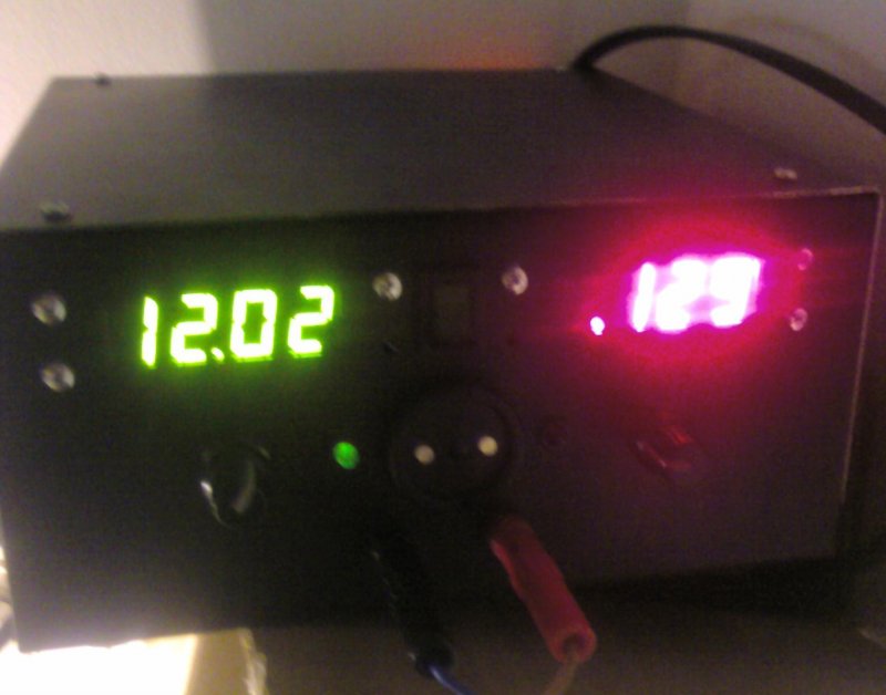

Kritika erte anno az oldalt, hogy keves elkeszult project kepe van megosztva veletek. E hianyosagot potolandoan, teszem koze alkotasom. Az altalam keszitett doboz Proli007 tapegyseget, illetve Alkoto fele muszereket tartalmazza. Nagyon koszonom nekik a segitseget, amit a megepites alatt nyujtottak iranyomban.
Gratulálok!
A képek nem a legjobbak, de a fő gondom nem is ez, hanem én a belsejét is szívesen megnézném -csak kíváncsiságból- Nagyon profinak látszik az oldalán lévő szellőzőrések sora. Gondolom nem reszelővel csináltad.
Szia Alkoto!
Koszonom a dicsero szavakat. Csinalok jobb minosegu kepeket, de nem igerem mara. meg a trafot rogzitenem kell ugy is, akkor szet szedem A belsejet is lefotozom a kedvedert. ne varj csodat, nem drot dzsungel, de nem is rendezett. A szellozok valoban nem reszelovel keszultek.

Alkoto keresenek eleget teve adom kozre a dobozkamban rejtozo alkatreszek osszeseget.
Ne kimeljetek!
Szerintem fontos dolgok nem látszanak. Pl. az áteresztő elem(ek) mennyisége, és azok hűtési módja. Sejteni lehet bal oldalon egy kis alumínium darabkát a ventillátor előtt, de ránézésre nagyon "sovány".
A lényeg azonban csak az, hogy igényeid szerint működjön. Ha ez megvan, akkor semmi más nem számít.
