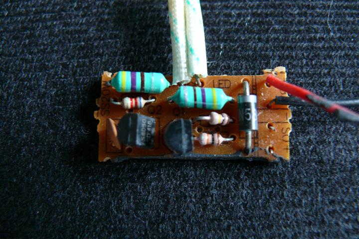

Érdeklődnék, hogy miért van az, hogy egy ellenállás a szín kódja alapján nem egyezik meg a mért adattal... ![]() A szóban forgó ellenállás szín kód alapján 1=Citrom sárga 2=Lilla 3=Barna és a 4=Ezüst% A Kód alapján 470 Ohm-nak kellene lennie, e-helyett én beépített állapotban mértem, 6,7 Ohm-ot, de a szín kód alapján nem lehet sem 6 Ohm, sem 7 Ohm-os… ? Amiben mértem egy napelemes nem működő kerti lámpa, ami nem töltődik fel, de ha csak beteszem az akkut, akkor világít a LED, viszont már leválasztottam a Napelemet róla így megnéztem egy másikat is ami még működik, de abban is ugyan ezen színkód alapján vannak az ellenállások és abban is hasonlóan 6,xx Ohm-ot mértem…? Mi lehet akkor a gond a töltés szempontjából… ? Napelem, vagy ez a ellen állás… ? Nem értem miért tér el a színkód alapján az érték, aminek lennie kellene… ![]() Esetleges választ, előre is köszönöm.
Azok induktivitások, és a huzal ellenállását mérted..
Nem, a két forrasztott végét, de a huzalon keresztűl is annyi, a többi ellenállás értéke helyes.
Az induktivitás tekercselt kivitelű, a kertilámpában levők vékony rézhuzallal vannak megtekercselve, és Te ennek a tekercsnek az ohm-os ellenállását mérted.
Egyébként mindkettő 47uH értékű. Könnyen felismerhető, mert testesebb kivitelű, mint az azonos hosszúságú normál színjelzésű ellenállás. De ezzel nincs vége, mert létezik a színkódos ellenállásokra a megtévesztésig hasonlító kondenzátor is, természetesen ezeknél az ellenállásmérő szakadást mutat...
Akkor ez nem is ellenállás, hanem tekercs...
Rájöttél!
Ha még azt is megfejted miért is van az áramkörben, akkor nagy lépést tettél előre a hiba feltárásában.
Egyébként ebben a topicban több infót tudsz gyűjteni, és van pár rajz is.
szerk: az előbb rosszul írtam az induktivitás értékét, a fényképen a felső harmadik gyűrűje barna, és így az értéke 470uH Az alsó harmadik gyűrűjét feketének látom, így az csak 47uH
Aha, megtalálltam, köszönöm, még annyit, hogy szín kód leírás van valahol...
Ami alapján máskor betudom azonosítani őket, mert nekem csak egy HQ 1996-os naptáram van és azon van rajta a kód rajz táblázat...
A színkódra keress rá a :google: -el.
Egyébként azonos a négy színgyűrűs ellenállásértékekkel, csak nem ohm-ban, hanem uH-ben kell számolni.
Ja, még annyit, hogy Multimérőn lehet mérni a tekercs értékét...
Ha igen, akkor hogyan...
Térképezd fel, próbáld visszarajzolni a kapcsolást, sokkal könnyebb úgy a hibakeresés. Sok sikert!
szerk: ha a multimétereden van induktivitásmérő funkció, akkor lehet, de gyanítom, hogy hiányzik a uH, mH, és a H kapcsolóállás, mert ez a felsőbb kategóriás műszerekben fordul inkább elő, illetve van direkt erre készült mérőeszköz. Itt a Hobbin is az L-C mérő topic erről szól. De ha mindkét tekercsnél mérted azt a pár ohm ellenállást, akkor az induktivitásoknak kutya bajuk, a hiba máshol lehet. Méregesd át a tranyókat, de előtte azonosítsd a típusukat, határadataikat.
