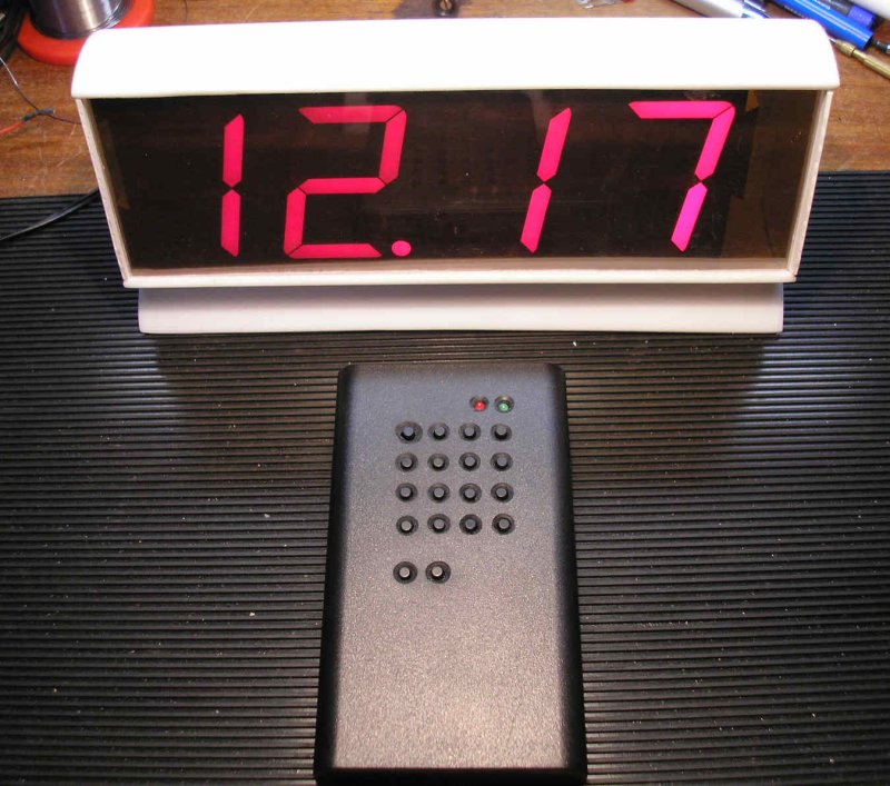

Beépítettem az RC5x (4x16) távirányítót egy lapos ”gyári” dobozban. Elfért a 3db mini ceruzaelem is egy (4-es) tartóban, valóban hosszú ideig tud működni, olyan kicsi az áramfelvétel nyugalmi állapotban. Ezzel most elértem, hogy a propeller óráim különböző címekre programozva, már csak a megfelelő eszközre lettek hatásosak. A nagy ledkijelzős óráim is besorolhatók a címzésekhez, pl. az ”1A” címen a képen látható óra működik.

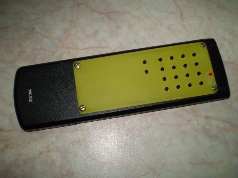

Ez meg az én távom, igaz a Wandhoz használom. 1 gyári, valaminek a távját bontottam meg, átalakítva hogy beleférjen az rc5 nyák.
