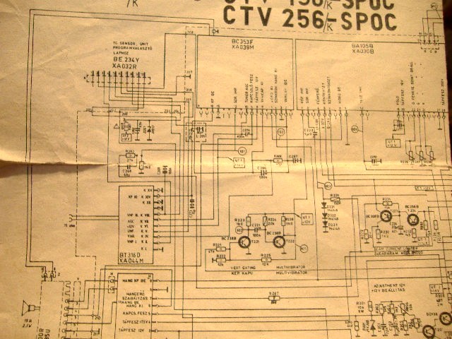

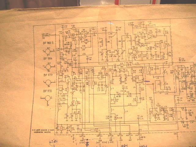

(#) zoly15 válasza walter hozzászólására (») Dec 16, 2010 /
Szia! Remek! már majdnem mindent tudok Már csak azt nem hogy hol is kell mérnem ezt a hangoló feszültséget.. Valamint hogy hány V az annyi? Sajnos kapcsolási rajzom nincs a készülékről.....
(#) BarnaPili válasza zoly15 hozzászólására (») Dec 16, 2010 /
A baloldali panelen ,33V-nak kell lennie.Egy nagy ellenállás van előtte,ami egyik vége a 200V-on van,a másik pedig a zener katódján.
(#) walter válasza zoly15 hozzászólására (») Dec 16, 2010 /
Olvastad,amit írtam vagy nem találod a VAR jelölést?
28-33V a teteje kb.5V az alja ,de nem ez a lényeg,hanem,hogy az elhangolódással változik-e?
(#) zoly15 válasza walter hozzászólására (») Dec 17, 2010 /
Szia! Bocsi, tegnap nem voltam a helyzet magaslatán De ma evvel nyitottam. Nekem nincs "VAR" jelölés.. Csak a tuner modul lábai vannak beszámozva.. 9 lába van. Mértem először feszültségeket koax kábel nélkül.. tehát jel nélkül.
1: 0.5V
2: 0V
3: 12.8V (ide ide van írva hogy +12V)
4: 0V
5: 0.3V
6: 9.6V
7: 2.9V
8: 2.9V
9: 11.8V
Majd elvégeztem ugyan ezt a mérést bemenő jellel.
1: 0.54-0.64V között ugrál
2: 0V
3: 12.8V
4: 0V
5: 0.32V
6: 9.74V
7: 17.52V
8: 17.30V
9: 11.94V
Feltételezem a hangoló láb a 7 és a 8 as láb. Mivel ha a műszert ráteszem elhangolódik a tv. Rátettem a műszert a 7-es lábra majd beállítottam az adást.. Majd figyeltem a műszert. Azt vettem észre hogy szépen lassacskán emelkedik a feszültség.

(#) walter válasza zoly15 hozzászólására (») Dec 17, 2010 /
Teszek fel fotót,sajnos már az eredeti sem túl jó.
Mérd meg a zéner dióda katódján is a feszültséget(33V-os) stabil marad-e?(jobb alsó sarokban a fotón)
Ha ott stabil,akkor tisztító spray-vel tisztítsd meg az állomás választó egységben a potenció métereket.
(A VAR jelű egyik végétől: test, VHF, VAR, UHF..) Az lesz amelyikre gondoltál és elhangolódik,ha a műszert ráteszed,ide és a test közé forrasztani keltene egy kerámia kondenzátort.
Ellenőrzésként miközben feszültséget mérsz hangod a kiválasztott csatornát. 0,5-27,5V között változtatható.

(#) walter válasza walter hozzászólására (») Dec 17, 2010 /
A kondenzátor 100nF 40V .(ez lemaradt.)A zénert is cserélheted,ha nem stabil a 33V a katódon.
