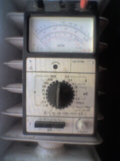

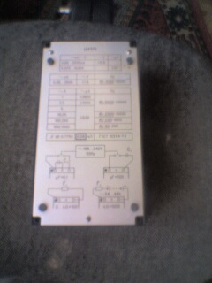

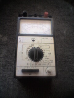

Ismerős a műszer a 80-as években volt gyakoribb tudnád használni áram méréshez,de úgy emlékszem 6A-ig mért ez kevés lehet a durva szigetelés hibánál, ott izzóval aztán a műszerrel
(#) mazsola válasza ötfelezős hozzászólására (») Dec 17, 2010 /
Hát gyerekek! Ismételten csak megköszönni tudom a sok ötletet, de ebben a hideg időben én ki nem megyek a dobozhoz szerelgetni. A jövő hétre már jobb időre van kilátás, akkor majd nekiállok, addig marad a jelen állapot.
A műszerről jobb képet nem tudok készíteni. Sajnos ez van, de lehet hogy csak béna vagyok. Hali:mazsola
