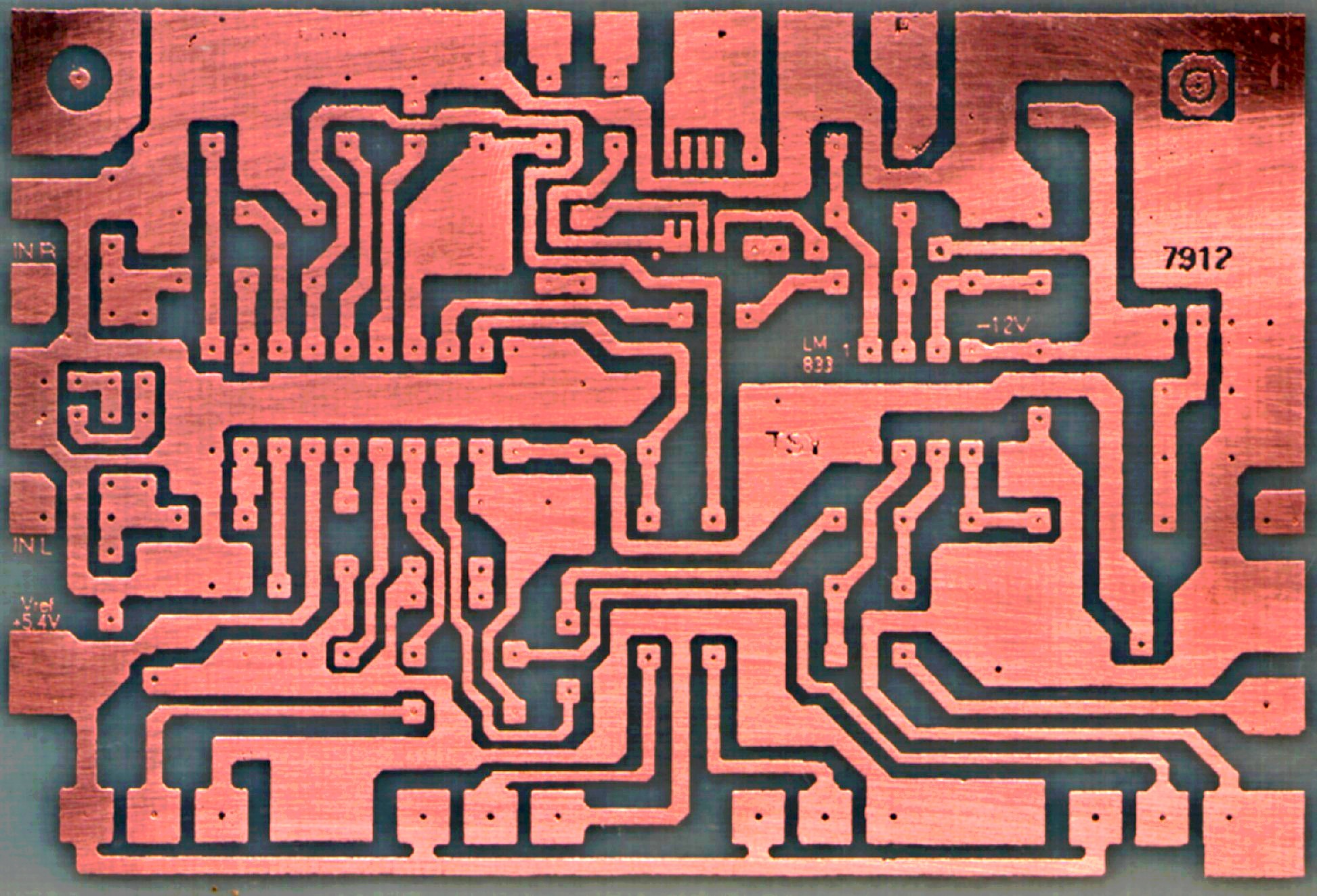

Na itt is egy vasalt nyák. Nem lett olyan szép de használható. Jó erősen VIM-mel lepucolva 3 perc vasalás,
10 perc áztatás, Sósav-H.peroxiddal maratva.
egész jó lett
![]() amugy, milyen panel ez(mi lesz benne)? üdv

Ennek a cuccnak az előfoka
A vége valószinüleg ST 151 lesz
Ezt inkább az Apróhirdetések-ben kellett volna meghirdetni...
Köszi de szerintem nem az igazi, ennél szebbeket szoktam vasalni. Nagyon cakkozottak a vonalak a felső részen, és nekem ez nem tettszik annyira.

A vasalós technikát egy kicsit másképp csinálom akit érdekel elolvassa. Műnyomóval dolgozom és miután rávasaltam a nyákra annyiban térek el a szokásos áztatgatástól hogy sósavval maratom le a műnyomót. A sósav szétszedi az egészet és könnyedén le lehet finoman újjal kotorni a papírt a felületről, majd a maradék vékony fehér réteget ami a műnyomóból maradt erős langyos vízsugárral lemosatom és így biztosan nem fenyeget az a veszély hogy megsérül a festék. Aztán maratok. A mellékletben a vonalak 0,5 mm vastagok de készítettem már így 0,3 mm vastag vonalú nyákot is
