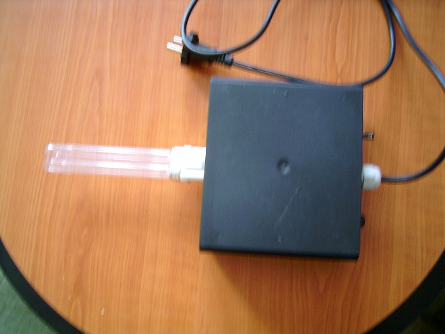

(#) imbra hozzászólása Máj 20, 2007 /
Megszabadulnék az UV-C készülékemtől ha valakit érdekelne. Van egy német Positiv 20-as spraym, kétszer fújtam kis panelra, szinte tele van. Rátértem a vasalós technikára, nekem egyszerűbb.... :merges2:

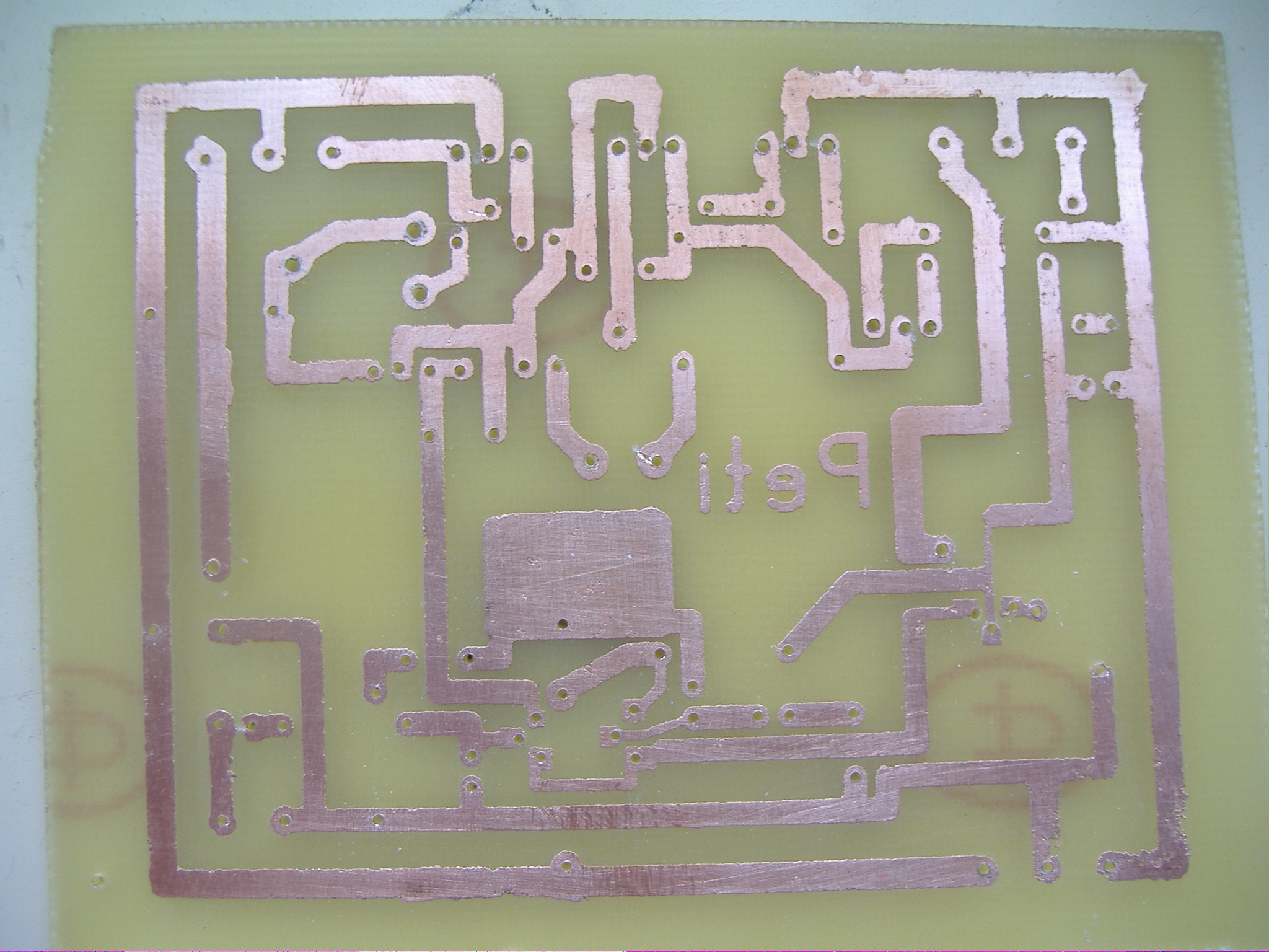

(#) Peti_85 hozzászólása Máj 24, 2007 /
Sziasztok!!!
Itt van egy vasalt NYÁK... sok kísérletezés volt előtte...
A vasalót maxra tekertem, rátettem egy papírlapon kersztül a nyákra, és eleinte csak úgy hagytam, egy picit, aztán erősen nyomva ide oda forgattam, dörzsöltem, stb kb. 2-3 percig, aztán amit eddig nem így csináltam, egyből a víz alá nyomtam, (még sercegett a forróságtól, a nyák is kicsit megvetemedett) és elkezdtem ledörzsölgetni, aztán a végén, egy finomabb sörtéjű körömkefével megsimogattam... És kész is!
Van egykét hibás rész rajta, azt kijavítottam, lehet is látni... Sajnos nem lett a legjobb...
Jaah és sima A4-es lapra nyomtattam!
Hali
Peti
(#) Norberto válasza Peti_85 hozzászólására (») Máj 24, 2007 /
Azért lett olyan, amilyen, mert sima A4-esre nyomtattál, ami a vasalás megkezdéséig már elkezdte beszívni a festékanyagot...

(#) Braf válasza Peti_85 hozzászólására (») Máj 24, 2007 /
"egyből a víz alá nyomtam, (még sercegett a forróságtól, a nyák is kicsit megvetemedett)"
ilyet legközelebb ne csinálj hanem hagyd pár percig lehűlni mert a festék még meg van olvadva ilyenkor a melegtől és nem ragad rendesen át a nyáklapra és almámar a maratószer (ott is lemarja ahol nem kéne neki)
amugy elfelejtetted tükrözni
de ahoz képest hogy sima A4 es papírral csináltad ... le a kalappal
(#) Peti_85 válasza Braf hozzászólására (») Máj 24, 2007 /
hogy érted, hogy nem tükröztem???
Egyébként én sem akartam belenyomni forrón a vízbe, csak már ideges voltam, és nem bírtam várni...
(#) Fery válasza Peti_85 hozzászólására (») Máj 24, 2007 /
Úgy érti,hogy amit látsz az nem a fóliaoldal hanem az alkatrész oldal a PETI feliat is forditva van.
Vigyázz mikor beülteted mert megfordult az alkatrészek lábkiosztása.

(#) Peti_85 válasza Fery hozzászólására (») Máj 24, 2007 /
Jaaaaaaah!!!
Nem nem! Nincs fordítva a nyák, :yes: csak én így szoktam ráírni, így ha megfodtítom és az alkatrészeket nézegetem, akkor ott látom a nevem és akkor örülök hogy én csináltam! Mert hát hátulról úgysem nézegetem a nyákot!
De azért köszi hogy figyeltek!!!
De azóta sajnos az "i" betű már teljesen leesett, levált a nyákról... Sajnos! Úgyhogy mostmár csak "Pet"

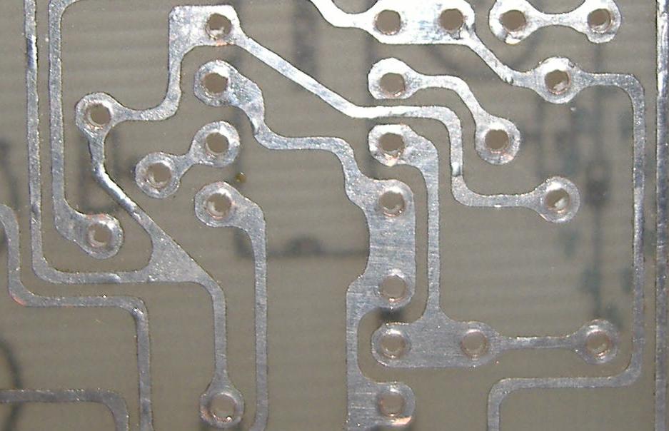

(#) Sztyopa hozzászólása Máj 27, 2007 /
Üdv mindenkinek!
A vasalós technikát egy kicsit másképp csinálom akit érdekel elolvassa. Műnyomóval dolgozom és miután rávasaltam a nyákra annyiban térek el a szokásos áztatgatástól hogy sósavval maratom le a műnyomót. A sósav szétszedi az egészet és könnyedén le lehet finoman újjal kotorni a papírt a felületről, majd a maradék vékony fehér réteget ami a műnyomóból maradt erős langyos vízsugárral lemosatom és így biztosan nem fenyeget az a veszély hogy megsérül a festék. Aztán maratok. A mellékletben a vonalak 0,5 mm vastagok de készítettem már így 0,3 mm vastag vonalú nyákot is
