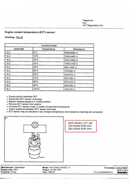

Köszi jó ötlet a MAP szenzor. Holnap ha lesz rá időm megnézem. A vízszenzor kettős mert az egyik ellenállása duplája a másiknak és ahogy melegedet a motor ez a differencia folyamatosan megmaradt. A kettő között nem tudtam semmilyen ellenállást mérni. Az autodatában megtaláltam a szenzort de ott alacsonyabb ellenállás értéket adtak meg mint amit én mértem.Ő az Engem az is zavar hogy nem egyforma a két NTC értéke. Szerinted ez így jó?
