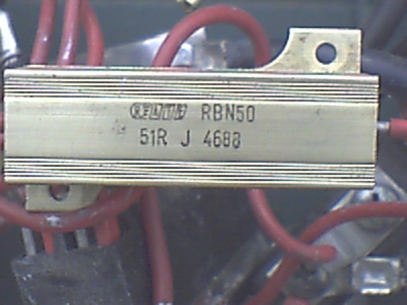

A szekunderről hoztam külön pozitivat egy egy ilyen ellenálással kötöttem a gate re.
(#) kadarist válasza jacsu hozzászólására (») Dec 25, 2010 /
Rosszuk írtam. Az anóddal kösd össze a gate-et az ellenálláson keresztül.
(#) staci123 válasza jacsu hozzászólására (») Dec 25, 2010 /
Lehet hogy már meg is ölted a tirisztorokat... Jó megoldás volna- tirisztoranód-1N4001dióda anódja-dióda katódja-47R (1W) ellenálás-tirisztor kapujára...
Hogy ne rajzoljak Mórickaábrát,atirisztor csk terhelés alatt gyujt,az nélkül műszerrel hiába mérsz...

(#) jacsu válasza staci123 hozzászólására (») Dec 25, 2010 /
Igen emlékszem a tanácsra,hogy gyenge ide.Probáltam csak a diodákat hidba kötve,szinte nem is melegedett 3db 2,5 pálca után.Ebből a modulbol van négy,ezért gondoltam hogy párhuzamba kötve,tirisztorok begyujtva többet birna.Kidobás elöl menekitettem őket.Egyébként 35 amperes modul van még kettö,és 25 ös tirisztor tirisztor is kettő.
(#) jacsu hozzászólása Dec 25, 2010 /
Ez a dioda nem jo véletlen ide?http://www.produktinfo.conrad.com/datenblaetter/150000-174999/16068...00.pdf,és ez az ellanállás?Bocs az amatőr kérdésekért,de nem szakmám csak nagyon alap dolgokat tanultam vagy 25 éve.
(#) kowi válasza jacsu hozzászólására (») Dec 25, 2010 /
A képen egy 51ohm-os ellenállás van.
A link meg nem található.

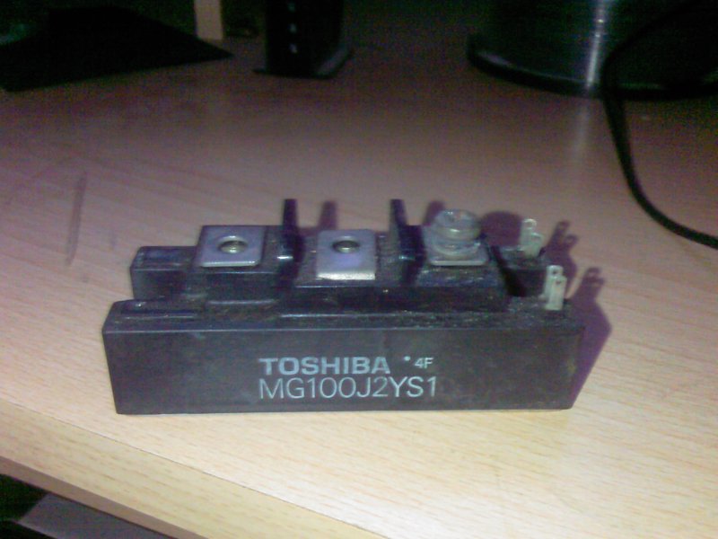

üdv! van három TOSHIBA MG100J2YS1 Modulom én ezekből szeretnék valamiféle szabályzást csinálni . ez megoldható-e? képet is teszek fel róla .
(#) staci123 válasza jóbi81 hozzászólására (») Dec 26, 2010 /
Ha inkább az adatlapját csatolnád...
(#) jóbi81 válasza staci123 hozzászólására (») Dec 26, 2010 /
én erre gondoltam!
Ebben a tokban úgy tünik két tirisztor van... csak nem derül ki a fényképről hogy melyik a közös pontjuk... megtörténhet hogy 1 modullal meg lehet oldani egy komplett szabályozást...
(#) kadarist válasza staci123 hozzászólására (») Dec 26, 2010 /
Nem gond, ha én csatolom? Bővebben: Link
(#) mpisti válasza staci123 hozzászólására (») Dec 26, 2010 /
Bocsi,de nekem IGBT modulnak tűnik. De lehet hogy a sok bor és pálinka miatt látom annak???
(#) mex válasza mpisti hozzászólására (») Dec 27, 2010 /
Alkoholmentes állapotban vagyok, és így is IGBT modulnak látszik.

(#) staci123 válasza mpisti hozzászólására (») Dec 27, 2010 /
Igazad VAN és Mexnek is.... :yes:
(#) jóbi81 válasza staci123 hozzászólására (») Dec 28, 2010 /
igen és ha ez IGBT modul akkor nem tudok vele kezdeni semmit? vagy esetleg kutyát dobálni még jó lehet? én először ezeket egyen irányítónak akartam használni a co gépembe de sikerült szerezni 200 A diódákat és azt raktam bele és az úgy tökéletes. most van ez a jó kis trafóm majd teszek fel róla képet és ezt szeretném megoldani hogy lehessen szabályozni. esetleg meg csinálnám egy olyan co gépnek hogy meghagynám neki a sima ív hegesztéshez a kiállást is
(#) kadarist válasza jóbi81 hozzászólására (») Dec 28, 2010 /
Inverteres hegesztőhöz jó lenne.
(#) jóbi81 válasza kadarist hozzászólására (») Dec 28, 2010 /
akkor ezeket sima egyenirányítónak se tudom használni?
(#) erbe válasza jóbi81 hozzászólására (») Dec 28, 2010 /
Kissé luxus lenne. Mintha arany spahtlival vakargatnád a cipődről a lósz...
