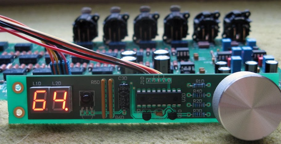

(#) emmzolee hozzászólása Aug 8, 2009 /
Hello mindenkinek.
Találtam itt a Hobbielektronika.hu -n egy linket.
relés előfok csatornaválasztóval
Ennek volt egy továbbfejlesztett változata, a
RelaiXed -- Balanced pre-amplifier
Épitette már meg valaki ezt?
Én szeretném, csak nem tudom, hogy kezdjek hozzá. Elvileg a Jos van Eijndhoven aki ezt kitalálta, írja, hogy meg lehet venni kitben, csak nen annyira vágom az Angolt, és nem vagyok a dologban biztos.
Ha valaki foglalkozott ezzel, írja meg légyszi.
Itt egy kép a RelaiXed-ről

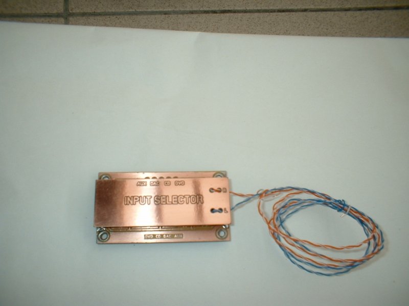

(#) vicsys válasza zsel55 hozzászólására (») Dec 3, 2010 /
Itt van az én változatom, ehhez van nyákterv is. Hátha megfelel.
(#) zsel55 válasza vicsys hozzászólására (») Dec 3, 2010 /
Ez nagyonjo.A pic egy kicsit nehéznekem, de remélem hogy most sikerül.Köszi

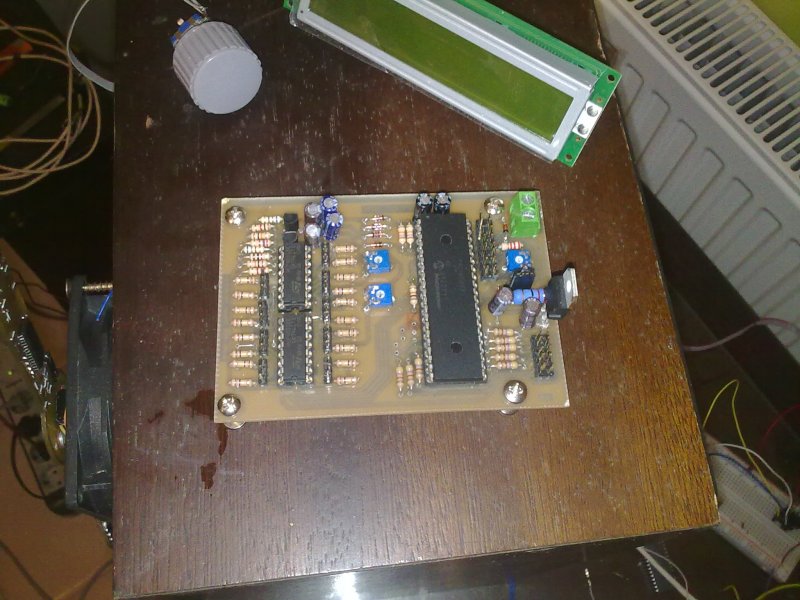

(#) subi válasza Bobika79 hozzászólására (») Dec 27, 2010 /
Szia Bobika!
Én készítettem egy saját fejlesztésű PIC16F887 -re épülő 8 csatornás bemenetválasztót és kivezérlés jelzőt egyben. A bemenet választás rotary encoderrel történik, a kiválasztott bemenetet egy led display kijelzőn láthatjuk. Emellett egy 24 karakterese LCD kijelzőn pedig a kivezérlés létható. Csatolok pár képet, rajzot, és hex-t. Illetve, a következőhöz teszem a többit, mert nem enged több csatolmányt.
Subi
(#) subi válasza subi hozzászólására (») Dec 27, 2010 / 1
És küldöm a többi anyagot.
És a hex.
