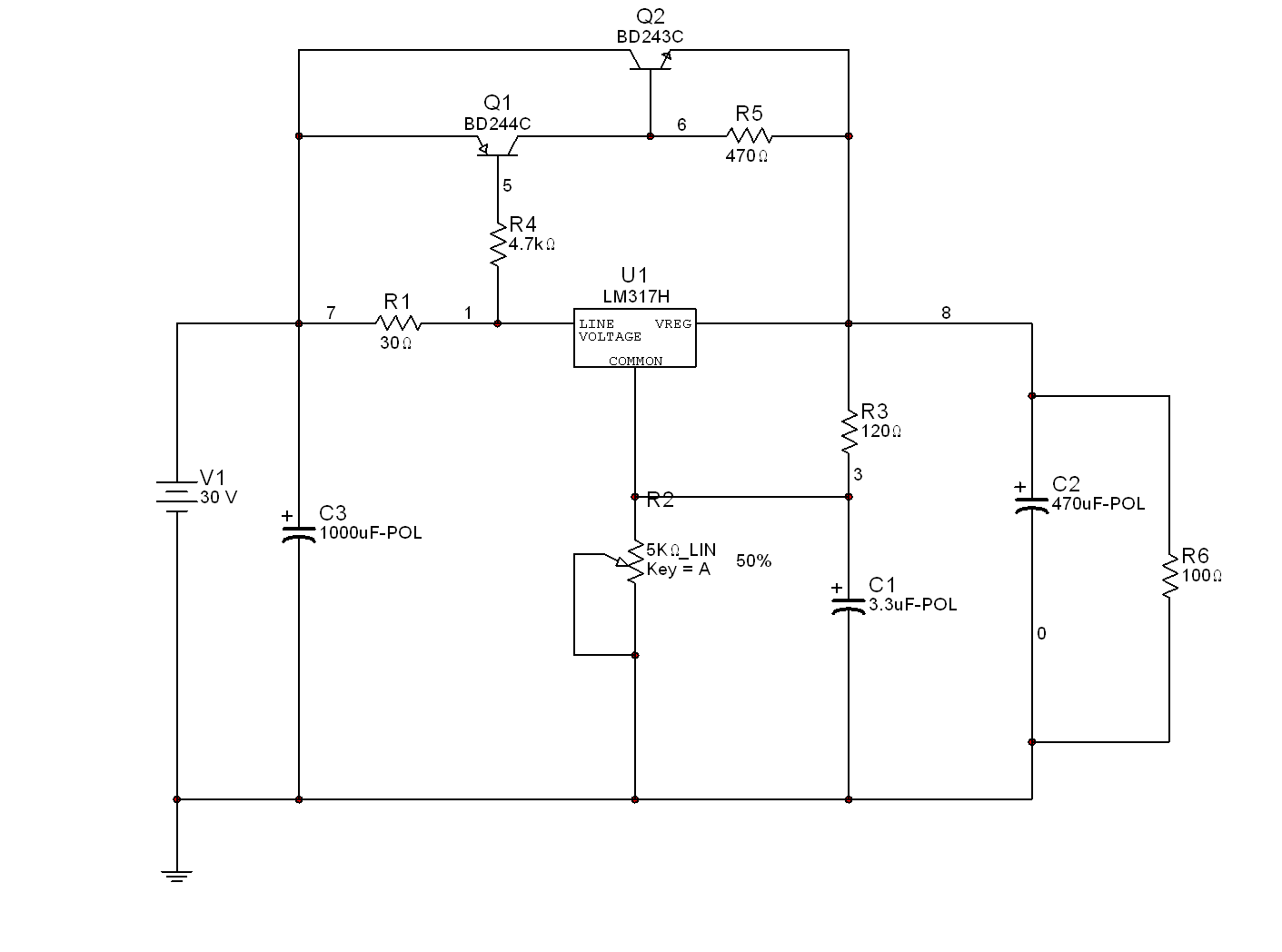

Hú tényleg! Tervbe volt véve, hogy 4 szál vezetéken viszem majd a tápfeszt. Most a próbaüzemnél meg csak 1 szálat használtam.
Ha nem oldja meg a problámát, akkor még mindig tehetek kondikat az LM317-es rész elejére (találtam 7db 4700u/25V-os kondit; természetesen 20-23V közé állítanám a PC táp kimenetét).

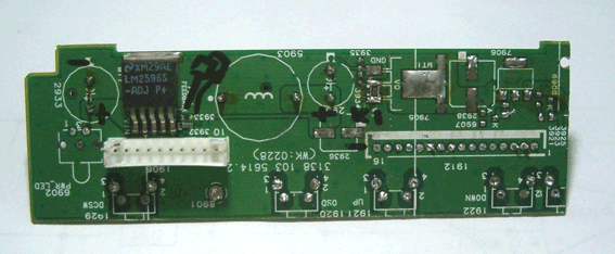

Azért javasoltam az LM317 helyett az LM259x -t, mert (kép) nekem pl ilyen van, ugyanebben a formában a tápban és 24V 5A a max amit kitudok hajtani belőle
Hűtés az annyi amit látsz rajta !

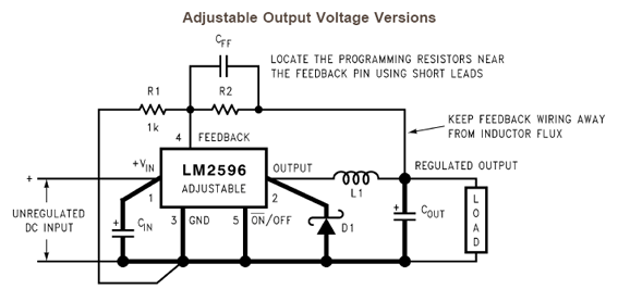

Ezzel az LM2596-tal is lehet szabályozni a kimenet feszültségét? Mert az adatlapban csak olyat találtam, hogy 3.3, 5, 12V-ot tud. Bár lehet, hogy csak félrenéztem valamit.

„Ezzel az LM2596-tal is lehet szabályozni a kimenet feszültségét?”
Igen(kép) Az R1 és R2 egy osztó, ha egy potit teszel be akkor szabályozható.

Ennek a szabályzó résznek tedd fel el a rajzát.
Mert nekem gyanus itt valami

(#) PCB válasza Krisz03 hozzászólására (») Máj 21, 2007 / 1
Szia !
Megnéztem a rajzot, hát mit mondjak, nem nagyon csodálkozom, mert nincs visszacsatolás.
Én igy csinálnám, csináltam is valamikor.
Q1 = BD250 Q2= BD249
rajzon nem ez van, de ezt használd.
Többi érték helyes a rajzon.

„LM2596-ból van olyan is, ami fix feszt ad ki,......”
LM2596S ADJ ezt keresd
„mikor az adatlapja csak 3A-t ír”
(Current Limit) Icl= 4.5A
„5A-nél többet nem lehet elérni egy ilyen kapcsoló üzemű szabályzóval?”
Ez az IC hivatalosan 4.5A 5A-t még bír, de többet nem hiszem. Van olyan is ami ennél többet tud, vagy kiegészíthető, hogy többet tudjon.
(#) Krisz03 válasza PCB hozzászólására (») Máj 21, 2007 /
Hűha! Egy ilyesmivel próbálkoztam legelőször, de ott az R3 nagyon melegedett.
Hmm, amit én találtam rajzot, ott a Q2 is PNP-s volt, bár az E és C fordítva volt bekötve (tehát helyesen), ill Q1 nem nagy teljesítményű volt.
Egye fene, "levegőben" összeépítem az általad küldött rajzot, hátha az már jó lesz.
Amikor összeraktam ill próbáltam, akkor még nem láttam ezt a hozzászólást. Nem baj, elfüstöltettem egy 100 Ohm-os ellenállást, de ez legyen a legnagyobb gond.
Máskülönben pedig az általad küldött kapcsolás tökéletesen működik. Beállítom 6.08V-ra, rárakok egy 6V/21W-os izzót, és a fesz csak 5.78V-ra esik vissza, azaz 0.3V-ot. Nyugtass meg, hogy ez így már jó!
Szia !
Ez igy már jó !
Jó vastag vezetékkel kösd be(tranyókat, az egész tápvonalat), és a kivezetésekre is 1,5 - 2,5 -ös Cu vezetéket tegyél.
