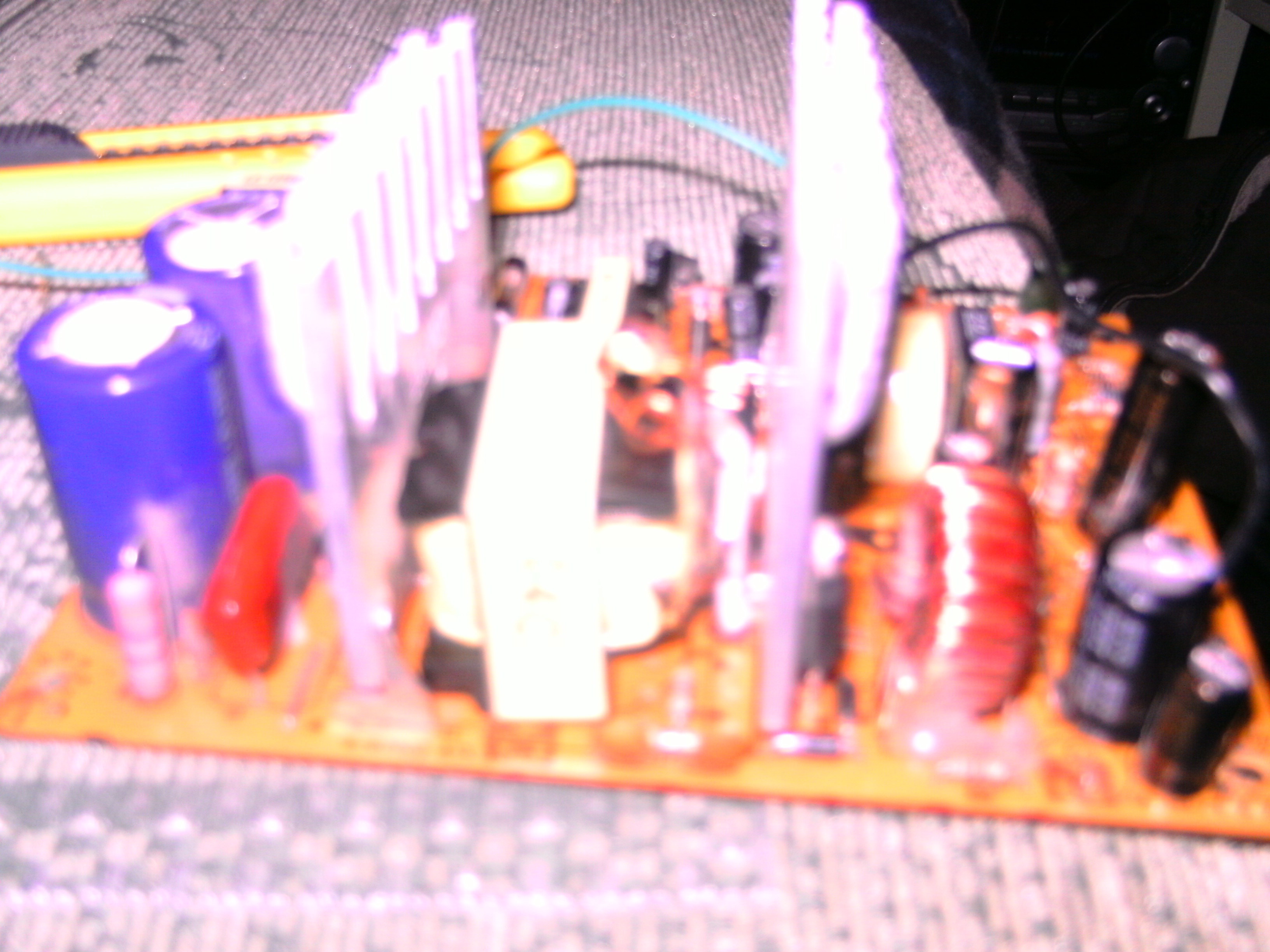

Jaja.Van rajzom.Sendi kolega kb 2 hónapja végig vezetett egy Tl494es Ic-t tartalmazó táp átalakításán.A vezetés tökéletes volt a trafó áttekerése nélkül sikerült megoldania.Én is próbálkoztam de nem jártam akkor sikerrel(rosszul kötöttem sorba a trfaó tekercseit).Ő 50V-ig is fel tudta vinni az új ágat.
Viszont most van egy 450w-os 2003-as IC-s tápom aminek már sorba kötöttem a tekercseit.A Tl ic-nél az 1-es láb és az új kimenet közé raktunk potit.Viszont én most az átalakított trafóval csak a régi 12V-os ágnak adok feszt.Az 5 voltos ág ki van iktatva.viszont szerintem ha én a régi 12V-os égba bekötött új trafóval indítani próbálnám nem menne mivel a 2003 figyeli az 5v-ot(a készenléti rész maradt.).Viszont az már nincs.Adja egy külső tápről 5V-ot az Ic nek és az új ágat kössem x K ohm? ellenálláson a 14-es lábra?

Sajnos az én kisérleteim szerint az 5 volthoz nem nagyon lehet nyúlni.
Legalább is próbáltam művi 5 és 3.3 voltot előállítani zénerrel, ellenállással, de sajna nem sikerült átverni.. Olyan mintha nem lenne mindegy hogy kapja a feszültséget, s mivel szkópom nincs itt meg is álltam. Nálam egy diódányi hamisítást engedett de azt is néha csak úgy ha a 3.3 egyik diódáját kikötöttem. A 12 voltos ágat így 15 voltig sikerült felvinnem. Lefelé könnyebb a helyzet . És az 5-ös lábon is van figyelés...

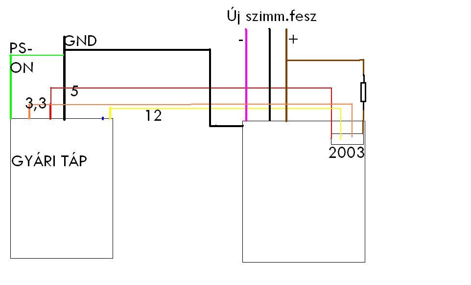

Hát sajnos most csak ilyen tápom van.És egy egy minden feszt kiadó tápról adom az átalakított táp IC-jének a 3,3 az 5 és a 12v-ot hogy azt higgye hogy megvan és az új ágat plusszba rákötöm a figyelésre hogy azt is lehessen terheli úgy nem működhet?
Lejarzoltam hogy hogyan gondolom így biztos érthetőbb.Megnéztem a rajzot és az IC-nek 3,3V 12V és 5V kell.Ezeket vezetném bele a gyári tápból.Plusszba figyelné az új ágat hogy azt is lehessen terhelni.
Mind a kettő 2003-as IC-s táp.Annyi hogy az átalakított 450W-os a gyári pedig 300W-os.HA így vissza kötöm az átalakítpttnak akkor kapni fogja a feszeket és így szerintem működni fog.Persze a gyári le kell majd valamelyest terhelni.
Ha mindegyik feszt a másikról viszed akkor érdekes lenne a szabályozás.
Kisérletezni nem árt (főleg ha van a hálózaton sorbakötve egy max 100 wattos izzó ) Bár szerintem a külső feszt nem fogja értékelni, de veszteni valód nincs.
Az átbuherált táphoz bekötöttem a 60W-os izzót sorba.Mikor ráadom a feszt fillan egyet majd elalszik.A gyári táp az elindul adja a feszeket de a másik nem indul be.Az átalakítottnak adtam +5V,+12V,-5V,3,3V-ot.Mindent oda ahova kellett de nem indul vele.
Valami ötlet? póbáljam meg azt hogy a gyári nagy trafójának a szekunderéről vezessem oda az áramot ahol az átalakítottnak volt az 5V-ja.(ez 4 pont)mert 2 a 12V-é ami áttekeret.A két táp ugyan az annyi különbséggel hogy más a feszültségektől menő ellenállások értéke ami az IC-hez megy.Még a fólia rajz is ugyan az. OFF És ha boltba a 300W-os meg a 450w-os között elkérnek legalább 4-5000ft-ot míg belül csak egy 2ft-os ellenállás az eltérés. ON. Az átalakítottból nem szedtem ki semmit így egyszerűen rá lehet adni a trafóról a váltófeszt.Próbálkozzak így?Persze a 60W-os izzóval.HA az bennt van akkor elméletileg nem halhat ki semmi.

Az hogy a külső feszek nem jók neki nem lep meg. Nálam a saját 12 voltból leosztott 5 voltot sem akarta elfogadni...
Úgy tűnik minél profibb egy táp annál nehezebb...
Én a 2003, 2005-ös ic-kkel felépítetteket buherálgatom, de néhány jelenség előtt értetlenül állok. Még két egyforma táp sem egyforma viselkedésű az átalakításkor. Nyilván van olyan rész amit szkóppal 3 mp alatt lehetne tisztázni, de nekem sajna nincs...
