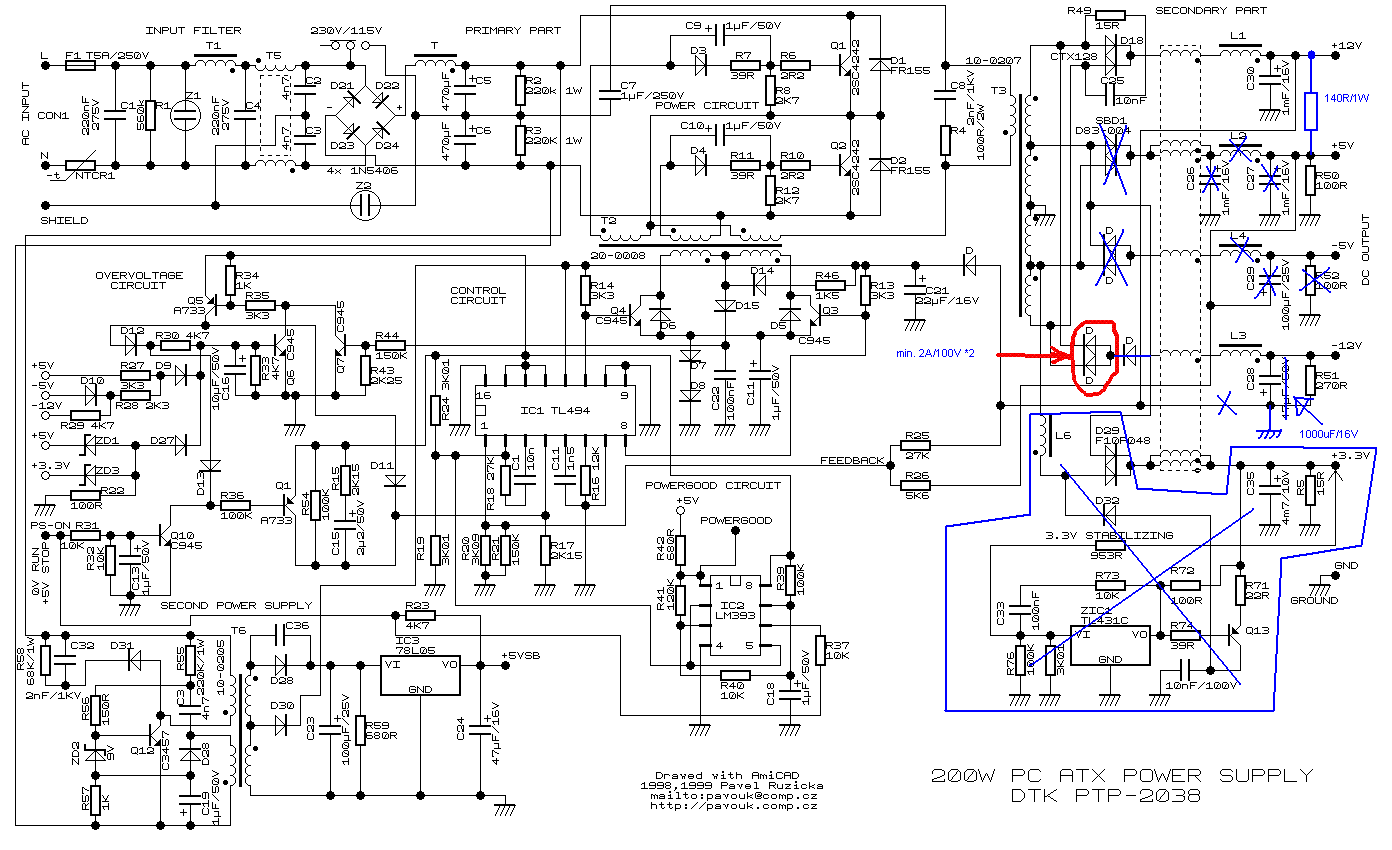

Én ugy szoktam csinálni, hogy megkeresem a 494 ic 1-es lábához menö 5 és 12V-ot. Ez egy egy ellenálláson keresztül megy az 1-es lábra. Kiveszem az 5V-os ellenállást és a 12V-ost is. A 12V ellenállás helyére beszoktam rakni egy 13k + egy 100k potit. A 12V-os ágba lévö kondit ki kell cserélni nagyobbra. Nekem elég szokott lenni a 25V-os. Ide Low esr kondi kel. Ezután megszüntetem a védelmet. A 494-es 4-es lábához megy jópár alaktrész.
Én ott a rajzon látható D11-est szoktam kivenni és a tápnak a zöld madzagát testre rakom hogy bekapcsoljon a táp. Ezután bedug és ilyenkor 9-10V szokot lenni és ahogy tekered a potit felfele ugy nö a fessz. Nem tudom hogy lehet e olyan kis feszre igy levinni. Mert az csak ugy lehetne ennél a megoldásnál ha rövidre zárod ezt a lábat. Ezt azért nem tenném. De biztos tud valaki erre mondani valamit. Ha igy csinálod nem tudom menyi a max fesz. 25V az biztos de Kérdés hogy mekkora Ampert tud ilyenkor leadni. Ezt nem probáltam még. Hát tömören ennyi.A rajzot ne vedd százszázaléknak mert ahány táp annyi fajta. Az áthuzást se nézd. Nem tudom mi az.
Arra figyelj hogy a poti lelegyen tekerve.

Ha valóban AT a táp és nem ATX, akkor az nem szabályozható, csak szűk tartományban. Oka, hogy ebben nincs külön segédtáp. Így ha leszabályozod, összeomlik a TL494 feszültsége is (Mert az is a +12V-ról jár, csak éppen nem az induktivitás/kimenő kondi által integrált kimenetről, hanem ez előtti pontról. Tehát a jel csúcsfeszültségét kapja, nem a PWM jel integrált átlagát). Ezzel a szabályozás megszűnik. Ha egy táp 300W-os, az még nem jelenti azt, hogy egyetlen kimenetén is ki lehet venni ezt a teljesítményt. üdv! proli007

9 V nál mehetsz lejebb. Ez csak egy példa volt ahogy én csinálom. Csak azt nem tudom mi a minimum feszültség.
Itt ebbe a cikbe az a megoldás is benne va hogy mehet 0V-ra.

Ha valami hasonló a felépítése akkor az itt található R25-re kéne párhuzamosan kötni egy 20 k ohm körüli potit és azzal szabályozni.
Ez talán a legegyszerűbb.
