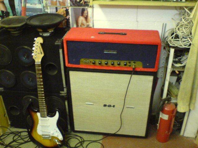

(#) ZSozsóó hozzászólása Dec 11, 2010 /
Minden respekt a boogey áramkörnek, nekem is van egy szénné moddolt, úgy már tetszik is, az origi nekem kicsit vékony. Nekem is hiányzott a szand alja, meg szerintem irgalmatlanul nagy gain jön ki belőle, ha válogatottak erősítésre a fetek (bár nem tagadom, válogatás nélkül is nagy a gain), meg nem tudom nektek, hogy ment, de félnél feljebb iszonyatosan ritkán tekertem a gaint, feljebb meg már koszolódott az alja. No, építeni akartam egy higain fejet félvezetőst, meg is építettem a saját boogey verziómat szegecses panelra. Aztán kipróbáltam időközben próbapanelon mást és ahogy mondják a jó terv legnagyobb ellensége a még jobb...sikerált valami az én ízlésemnek jobban tetszőt összehozni. De ehhez már dukál valami tiszta csatorna is, de az még a jövő zenéje Nem túl metál, inkább csak hardabb zenékre való. LM3886 a végfokozat, hangerő csak szobai szintű, nem tudom sajnos itthon kitekerni.
Így hangzik, neve Tranzisztor Terror
60% on axis
center
WM61 mikrofon, diy DoZ szerű előerősítő, alaplapi hangkártya. Láda 4X12 V30. Van mély...sok.
Gityózni nem tudok, ne kérdezzétek mik ezek a hangok, csak úgy hallottam valahol...Gitár DropD ben, epi SG G400.
Kritikákat szívesen fogadok!
Zsolti

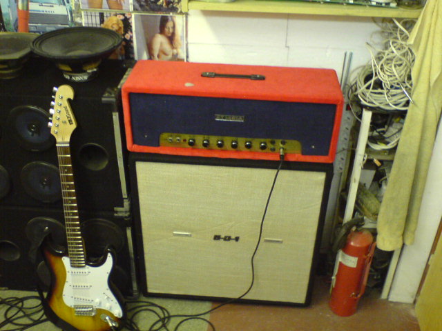

(#) EcoPityu válasza ZSozsóó hozzászólására (») Dec 19, 2010 /
Köszi a tanácsot, és megerősítést!
Csak vicceskedni akartál, hogy:
„aztán mindent maxra a jtm45-ön és elé a boostert”
, avagy láttad már, hogy mi is van itt utánépítve?
Látsd lent!
Ja még egy kérdés:
Mekkora szentségtörés kombóba piezót tenni magaskiegészítés címszóval?

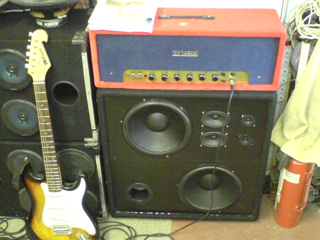

(#) ZSozsóó válasza EcoPityu hozzászólására (») Dec 19, 2010 /
Én soha nem vicceskedek! Ha vintage cuccokról van szó, főleg nem!!! Látom valami 4 bementű cucc, valószínűleg akkor a jtm45-el nem álok messze az igazságtól! Gondoltam, hogy treble boostert valami ilyesmi elé akarsz kötni, óborhoz a lopó alapon... Biztos jól szólós cucc.
Nekem álmom egyet összedobni, egy kombinált fejemben már van egy 1987x áramkör, de még nem tudtam megkergetni otthon. V30 412...nem egyszomszédbarát motyó.
Mesélj a tiédről!!
Szentségtörésnek meg szentségtörés, bár basszus cuccokban van, de ,ha úgy szól jól?! :nemtudom: Mással ne foglalkozz, csak a végső szanddal!
(#) ZSozsóó hozzászólása Dec 19, 2010 /
J201 kergetőknek lomexnél megjelent a j201 újra, 29.- nettó forintért 21-09-82 cikkszámon! Megjött nekem is a banzai-tól a rakat j201-em, ha valakinek csak pár darab kell és nem akar csak ezért rendelni a lomextől, akkor levélként tudok küldeni postával. Sajnos én nem ilyen olcsón vettem, de bekerülési áron odaadom bárkinek. Akit érdekel , keressen privátban. Nem tudom ezek a lomexes fiúk honnan szerzik!
Nagyon szép a kis cuccod!
Teljesen saját a fej is? Belül mi van? (Linkelj, ha van róla belcsíny!)Jó a felirat-"márkanév"! Kivágtad, vagy dekoros munka?
Azon a 4x12-es ládán szerintem még egy 15W-os fejecske sem szomszédbarát!
Mondtad, hogy
„Mesélj a tiédről!!”
Meséljenek a képek! Minden linket, és zip-et nézz végig!
A doboza kicsi olcsó, jó!
Itt már feltettem
Saját a fej, amennyiben annak lehet nevezni, marshall alapokon nyugszik, nem árulok el vele nagy titkot, a dizájn is kb ezt tükrözi.
1987x, 2203, meg ezek elé egy boost áramkör külön jacken. Tone stack utáni hangerő meg egy zajzár, a nagy gainre jól jön, nehogy besípoljon nagy hangerőn "adásszünetben". EL34 PP.
CNC-s a felirat, az egész tulajdonképpen cnc-vel készült, a doboz, az előlap(gravír), a sasszi...
Ötletes a megoldása a dobozodnak!

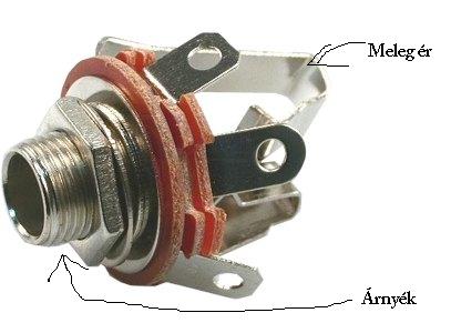

(#) MrEternity hozzászólása Dec 25, 2010 /
helló!
új vagyok még,és lenne egy kérdésem!
gitárba szeretnék beépíteni egy 6,3-as stereo aljzatot,aminek ugye három fülecskéje van.
linkbe mellékelve hogy milyen aljzatrol lenne szó.
kérdésem:melyik fül mire jó--->hogy kössem be?
válaszokat várom,és köszönöm!! Bővebben: Link
(#) ZSozsóó válasza MrEternity hozzászólására (») Dec 25, 2010 /
Műszerrel csipogd ki melyik fül tartozik hozzá és úgy kösd be. A maradék "kallantyú" neked nem fog kelleni,mivel a gitár monó jelet ad.
Zsolti
