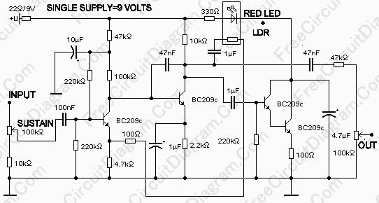

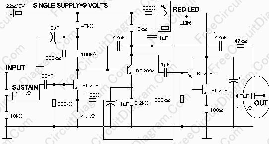

Sziasztok egy kis akadájba ütköztem csak Bc212b tranyom van itthon azt is bele tehetem a rajzban lévők helyett?Meg még egy dolog nem igazán értem hogyan is kell bekötnöm az ajzatott az outnál vagy oda 100kohmos poti kell?
Á még egy dolog lenne ahol vannak az 1uf kondik odan nem írták a plusz jelet sehova oda tantal kondik mehetnek?
Kösz de ha esetleg nem találnák itthon akkora kerámia kondit tudnál segíteni hogyan kell bekötni a pluszt minuszt szóval merre kell lenni a plusznak?Nem akarom hogy véletlenül is rosszul kössem be.
Kollektor irányába tedd a +t. Ahol magasabb a potenciál oda kell tenni mindig a plusszt. A kollektoron nyilván nagyobb feszültség lesz, mint a 220kOhmon, vagy az első tranzisztor emitter körében (LDR en keresztül). De ha fordítva tennéd be sem történik tragédia! Aljzatnál az IN és OUT megy a meleg pontra. A csatlakozó másik lába pedig a bemenetnél és a kimenetnél is a földre kötendő! Műszerrel ki tudod "csipogni", a jack dugó "hegye" legyen a meleg pont, a "szára", "háza" stb a föld. Bedugod az aljzatba és már ki is lehet csipogni, hogy az aljzaton a kivezetés melyik... Zsolti

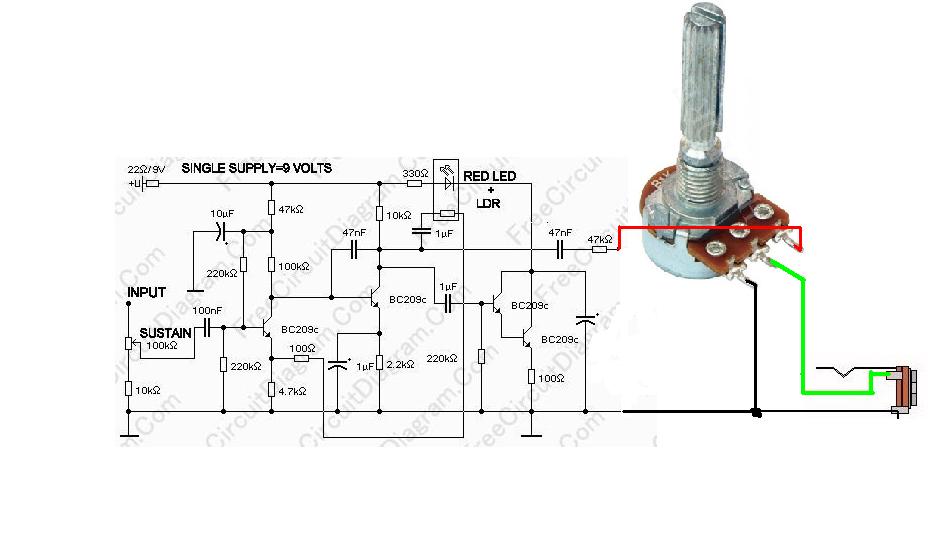

Hello ezt amit leírtál meleg pont kimérés stb ezt tudom egy két ilyen dugót bekötöttem csak azt nem tudom hol lesz a meleg pont az outnál mert a nyíl egy 100k ellenállásra mutat.
Az egy potenciométer a fekete gombóc lesz a kimenet.
Kösz így már oké először én is erre gondoltam csak nem akartam elrontani inkább megkérdeztem.

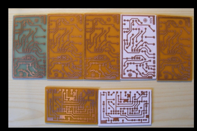

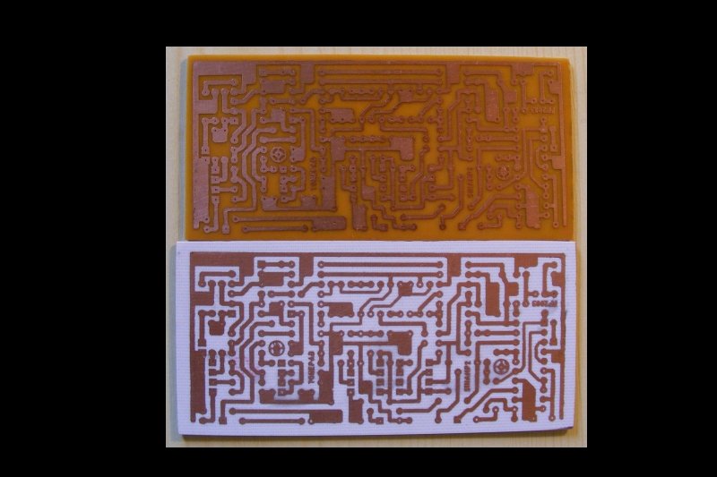

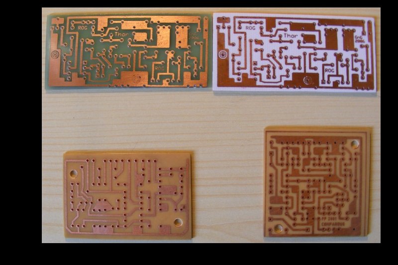

Van egy pár nyákom (Sonic Distortion 5db, SansAmp Gt ver2.0 2 db, SansAmp Gt ver3.0 2 db, Thor 2db, Boss DS1 1db, Guvnor 1db, Ross DynaComp 1db, TS9-TS808 2db), egyik fele kifúrva, másik fele csak maratva. A nyákgyártó korszakomból valók. Akit érdekel az viheti, mert teljesen "ingyé" adom. Adom vele a nyákot a kapcsirajzot és a beültetési rajzot. Aki kapja marja, vihetitek. Akit érdekel keressen meg privátban és a részleteket megbeszéljük, hogy hogyan juttatom el az illetőnek. :kalap:
