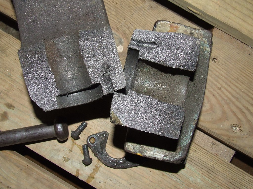

Egy ügyes hegesztő meghegeszti. Nekem is van ily módon "patkolt" satum. Érdeklődni kell, hol-, ki van felkészülve öntvény szakszerű hegesztésére. Hozzá való pálca, begyökölés, hegesztői rutin, szakszerű előmelegítés, majd hűtés. Meg lehet jóra csináltatni, csak kell találni rá embert. Nekem ismerős csinálta, munkahelyre vittem be neki (tehát neki sem saját berendezések), aztán ott készült el.
(#) dobo válasza Alkotó hozzászólására (») Dec 29, 2010 /
Hol tört el lehet tudok segíteni.
Az öntvény is hegeszthető csak nagyon érteni kell hozzá.
Egyépként a belinkelt satut ismerem nem egy rossz szerkezet és még van benne anyag .

Ha nincs ismerôsöd, nem gazdaságos a javítása. Az öntvény-hegesztés súlyos ezresekbe kerül - centinként...
(#) CIROKL válasza SzervízMacska hozzászólására (») Dec 29, 2010 /
Ja az öntvény pálca darabja nem semmi akár 1000-2000 forint is lehet ,nem beszélve arról hogy az öntvényt nem egyszerű hegeszteni mert elő kell melegíteni amit házi körülmények közt nem is tudsz megoldani mondjuk egy jókora satunál.
Aztán még ott van az öntvény széntartalma ami nem mellékes ezért a hegesztés végeredménye nem biztos kielégítő lesz ?
Így nem hegeszteném , bármi más megoldás előnyösebb , akár még egy régi használt satu vásárlása is , amit szépen rendbe teszel .

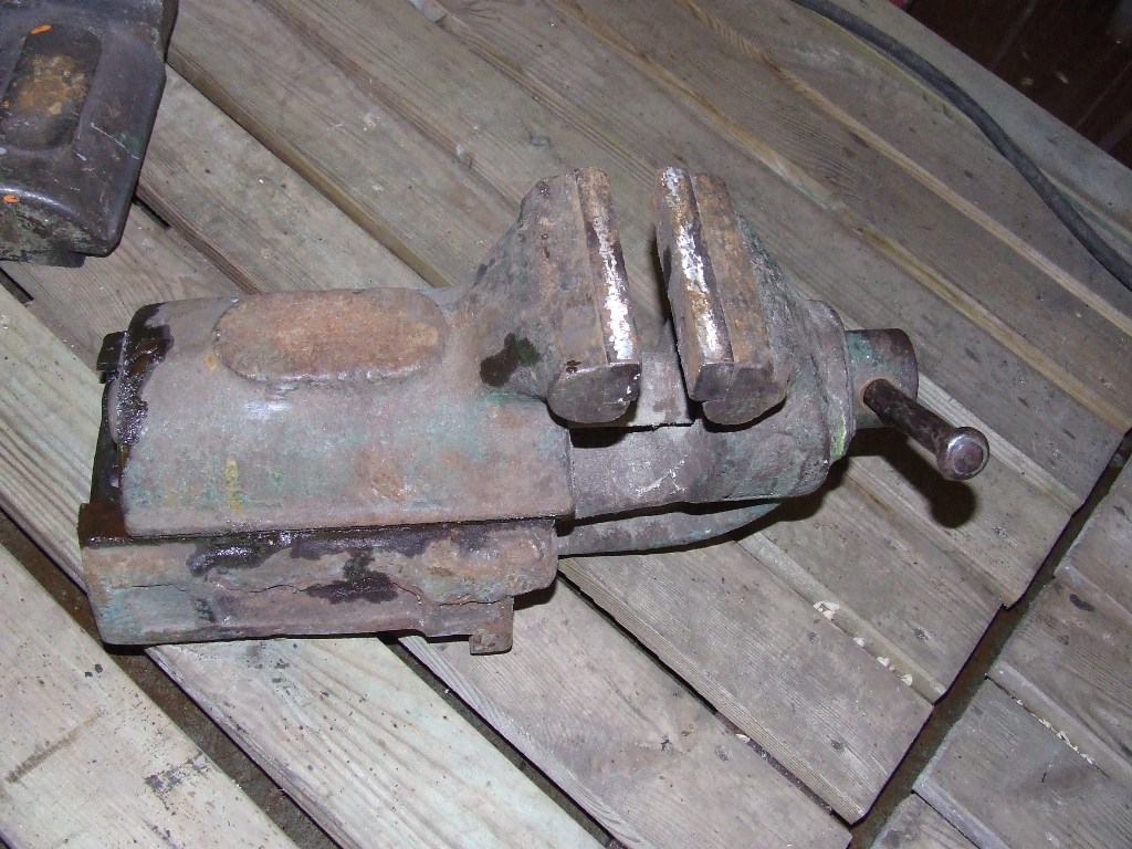

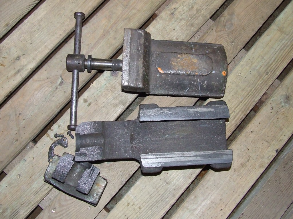

KTobi, albinolynx, dobo! Mellékeltem képet a törésről, most már látszik, hogy nem hirtelen történt, mert a töret felületén jól látható, hogy már közel 1/3-a régen be volt repedve, csak nem vettem észre.
Minden hegesztéssel kapcsolatos lehetőségre nyitott vagyok, de egyáltalán nem bízok ebben.
szamóca! Pont ilyen volt ez is (első képeden), stabil fecskefarok megvezetéssel, tökéletes stabilitással. Ilyen lenne jó, de nem válogatok igazából.
Idő közben azért itthon is szétnéztem, és találtam egy "satunak látszó tárgyat". Békebeli, nagyjából 30-35kg. Erről is teszek fel fotókat. Sajnos van vele 3 gond, amiből az első kettő még nem is lenne olyan nagy baj. 1- Az egyik oldalán van egy hosszú hegesztés a fecskefarok oldalán. Belül nem látszik repedés, de gondolom volt vele valami, azért hegesztették meg. Egyébként a varrat igen szakszerű. 2- A felfogatása nem felülről történik 4 csavarral, hanem kettő homlokról, és egy felülről. A satupadom nem ideális ehhez a kialakításhoz, de ezen egy kis alakítással tudnék segíteni. 3- Ez a fő gáz vele. A mozgó pofa fel-le mozog. Jobbra-balra alig, de fel le legalább 1,5mm-t. Elsőre azt hittem ez nem is baj, de mikor fogtam bele valamit, akkor már rájöttem, hogy baj van. Mikor a két pofa közelít, akkor a tetejük nincs egy vonalban, mikor megtörténik a szorítás, akkor a belső pofa "hozzáeemelkedik" a külsőhöz. Gyakorlatilag bármit is fogok bele, a szorításkor az meg fog billeni, nem lesz soha vízszintes vagy függőleges.

Tudsz olyan módszert, amivel gazdaságosan lehetne a talált satum fecskefarok kotyogását csökkenteni?
Esetleg "felhúzni" egy érintővel a felső felületét, és egy vékony hézagolólemezt közé tenni?
Vagy "felrakni" szintén a felső felületet, és ezt lemunkálni pontos méretre?

Nekem is pont ilyen satum van (igaz az nem tört el, gondolom nem kis részben azért mert eszembe sem jutna rajta 3-as laposvasat kalapálni :no: ).
Arra van nagyobb műhely, nagyobb asztal nagyobb satu...
Megprobálhatod meghegesztetni, különösen ha valaki bevállalja. Utána még sokáig kiszolgál abban amire való: Menetmetszéshez, fúráshoz megfogatni, stb..
Vagy, bár ez nagy eretnekség: Összefogod a két törött darabot, átfúrod alulról (javasolt oszlopos fúrógép) kétoldalon és fúrsz bele menetet (a felső felébe). Az alsó felén pedig átfúrod nagyobbra és süllyeszted. Ezután a törésfelületet sebbenzinnel lemosod, száradás után kétkomponensű műgyantával (vagy jobbal) bekened és két csavarral összehúzod izomból. Kicsorduló ragasztót letörlöd. Egy hét múlva lefested és örülsz.
És soha többet nem kalapálsz rajta laposvasat...

(#) Alkotó válasza Gafly hozzászólására (») Dec 29, 2010 /
Ne bolondozz már! Mi bajod van a 20x3-as laposvassal? Azt miért ne lehetne hajlítani egy 120a-as satuban? Inkább a 30x5-ös volt a baj, amit eddig rendszeresen kalapáltam benne. 20 évig bírta, mostanra elfáradt.
(#) Alkotó válasza CIROKL hozzászólására (») Dec 29, 2010 /
De itt a hegesztés csak nyomásra lenne igénybevéve, nem pedig hajlításra, tehát a merevségi aggályok itt nem érvényesek. Sokkal inkább a széntartalom a gond, és az se a merevség miatt, hanem ha felkeményedett részek alakulnak ki a hegesztett felületen, akkor azt nagyon nehéz lenne megmunkálni.
A hézagolólemez meg azért problémás, mert a siklás miatt könnyen elmozdul, nehéz ügyesen rögzíteni. De valóban ez tűnik egyszerűbbnek, mondjuk 1mm-es bronzlemez, és mondjuk ragasztással rögzítve.

Szia! Nálunk a szakképzőben a nagy állat satukat is meg hegesztették és sose volt vele baj. Úgy látszik a képen hogy az egyik oldala mintha már be lett volna repedve!
Ha kalapálsz a satun hajlítani akarsz akkor mindég a mozgó pofa fele kell ütni mert az jóval erősebb mint a fix.
