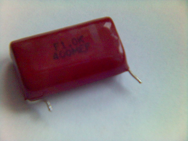

A csatolt képen lévő kondi kapacitására lennék kíváncsi, ha jól sejtem, akkor 400V-os, de nem tudom milyen értékű.
A két képen ugyanaz a kondi van!

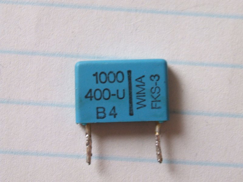

A képen látható fóliakondenzátor, ha jól gondolom 1000nF-os, azaz 1uF, 400V-os. Ebben szeretnék megerősítést kapni!

Jól látod de a kezdő kérdésekbe is elfért volna!

Na most akkor 1000nF vagy 1000pF?
(#) bleeez válasza sufni_elektro hozzászólására (») Dec 30, 2010 /
Méretre nekem kicsi hogy 1µF 400V legyen, inkább 1nF.
(#) Dempsey hozzászólása Dec 30, 2010 /
Igazatok van 1000pF!
(#) kadarist válasza sufni_elektro hozzászólására (») Dec 30, 2010 /
1000pF-os ez a példány. Kérünk egy moderátort a téma beolvasztásához!
(#) sufni_elektro válasza (Felhasználó 15355) hozzászólására (») Dec 30, 2010 /
Kössz a válaszokat, akkor 1000pF-os. 1µF-osat kerestem. :no:
