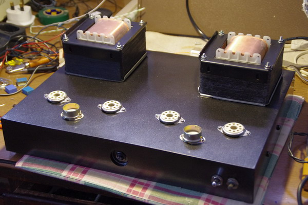

Készül a 6P41C PP. Súlyos kis egyéniség lesz, már most kb 12 kg. Képek mellékelve. Ha van valakinek észrevétele várom. Ja és BUÉK Mindenkinek!
Az eximtrade kft-nél lehet venni spéci trafó burkoló serlegeket M102-es vasra, aztán 8 db krómozott zárt anya és pöpec lesz a cucc tőle.
Ezek a trafók még így is szépek.... Profi munka nem Mayky
Szép erősítő lesz. Szilveszterkor beleesik már a "tankcsapdába" ?

Hát igen egy 2 x 20, 25 W-os PP csípőből ki tud szolgálni egy kisebb házibulit. Akár tuc-tuc zenén is.

A toroidot nem szokták valami vaslemezzel körbeburkolni ?
Vagy az annyira nem szór ? Amúgy egy M vagy EI magos trafó milyen irányba szór leginkább ? A szélső oszlopok felé, vagy pont nem arra ?
