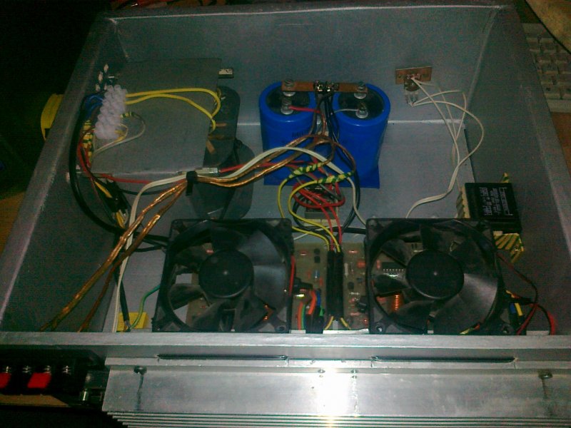

Már majdnem elkészültem a végfokokkal. A tekercsek elkészítése a következő lépés. Egy kép róluk.
A két bizosíték foglalat jó közel került egymáshoz. Azért ott 100V potenciálkülönbség van, ezért talán jobb lett volna a "házas" biztosíték foglalat, amire még ha akarod egy kupak is elleszkedik. Esetleg tegyél közéjük egy kis szigetelő lapocskát.
Nem én terveztem ilyen közelre.
Nincs azzal semmi gond ha még nem kap műanyag kupakot akkor sem , anno legyártottam sok példányt és még ebből a közelségből nem volt soha gond , de ha gondolod akkor még tehetsz rá műanyag kupakot is !

hát jó akkor pár dolgot irok.
Van benne két nagy 40voltos 47000µF kondi 2N3055végtranyóval BD242meghajtóval a trafó az egy kocka trafó teljesitményt nem tok róla hogy hány wattos de 2x25voltos körüli meg van hozzá egy ilyen nyák trafó féleség arra két 12voltos venti megy az hűti de majd ez a képen látszik jó részt ennyi
Észrevételek: Nincs hangfal védelem. Az a venti mit hűt ott? A másik oldalt kéne neki lennie. (A bordán)
azt én se tudom mérrt van ott igy kaptam kicseréltem a végtranyókat benne meg minen és kész ezért adom el mert nem használom meg nagyon kéne a pénz:S
mért neked kellene??
Nekem sajnos nem kell. Csak érdekelt a megoldás, no meg ha valaki meg akarná venni jobb ha több kép van. Én a mult hónapban készítettem egy 2X200W-ost
