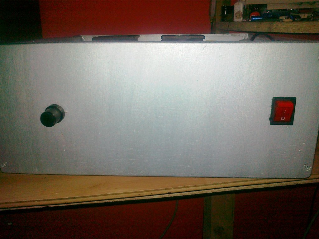

(#) uriboyka hozzászólása Jan 9, 2011 1 /
sziasztok ***
köszönöm megértéseteket kérésre privben küldök képet.am 2x100watt 8ohm 2x200watt 4ohm.
(#) zoly15 válasza uriboyka hozzászólására (») Jan 9, 2011 /
Szép-szép de a belseje? (a lényeg?)
(#) uriboyka hozzászólása Jan 9, 2011 /
hát jó akkor pár dolgot irok.
Van benne két nagy 40voltos 47000µF kondi
2N3055végtranyóval BD242meghajtóval
a trafó az egy kocka trafó teljesitményt nem tok róla hogy hány wattos de 2x25voltos körüli
meg van hozzá egy ilyen nyák trafó féleség arra két 12voltos venti megy az hűti de majd ez a képen látszik jó részt ennyi
Észrevételek: Nincs hangfal védelem. Az a venti mit hűt ott? A másik oldalt kéne neki lennie. (A bordán)
azt én se tudom mérrt van ott igy kaptam kicseréltem a végtranyókat benne meg minen és kész ezért adom el mert nem használom meg nagyon kéne a pénz:S
mért neked kellene??
Nekem sajnos nem kell. Csak érdekelt a megoldás, no meg ha valaki meg akarná venni jobb ha több kép van. Én a mult hónapban készítettem egy 2X200W-ost Most is muzsikál!
oké értem azért köszi
am gratt hozzá nagyon szép lett
jól néz ki
Köszi! Ütős is lett!
(#) Szebence válasza zoly15 hozzászólására (») Jan 9, 2011 /
Az előlapon a 4 csavart belehetett volna süllyeszteni, ha már olyan vastag a fa.
(#) zoly15 válasza Szebence hozzászólására (») Jan 9, 2011 /
Nekem tetszik az imbusz csavar feje.. Ezért van így Egyébként a fába kb 3mm-t belehúztam
