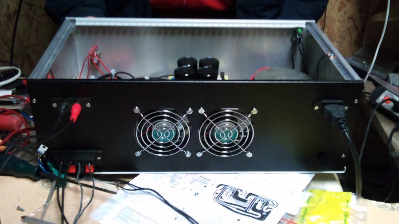

Rendben akkor kettévágom a bordát jah és am. 2 12V-os venti van a hátán amit egy puskástrafó hajt és hát eléggé lefogja a tápot a két venti 8Val forog elég neki hűtésnek?
Ezzel kapcsolatban nem akarok találgatni, pláne hogy még képről sem láttam... majd a használat során úgy is kiderül.

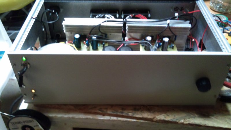

Na elkészült teljesen az erősítő mostmár tökéletesen működik kis hangszórókkal is minden oké max teljesítmény is kijön. És az igért pár kép.
Egy kicsit jobb minőségű képeket tegyél föl amin lehet látni valamit ? így sötétben látom szép de világosban lehet még szebb?
Köszi jó majd nemsoká behozom és villanynál csinálok róla képet mert ezt még kint csináltam a garázsban nem túl jó fényviszony mellett!
A hurcibálástól sokkal egyszerűbb ha bekapcsolod a vakut. Egyetlen kicsi kis gombocska az egész.
Véleményem szerint egy kicsit kicsik a bordák, de végülis ha mennek hosszútávon is max hangerőn akkor rendbe van, csak kicsit meglepődtem hogy ilyen kicsi
3 óráig tesztelve ventivel jó volt hosszabb távon még nem volt lehetőség tesztelni.

Hali, Zosi! Rendezettnek látom a belsejét, de a hűtő kialakítása nagyon gyenge így ránézésre. A bordáid mérete, csak direkt ráfúvással, alagúthűtéssel lenne megfelelő, jelen állapotában minden bizonnyal túl fog melegedni, a névleges teljesítményén csak behatárolt ideig tud majd működni. (bár hogyha 3 órát bírt, akkor lehet hogy jó) Nekem is van egy folyamatban lévő sztereó hidam, példának íme a hűtése:
Most látom csak a trafót... lesz majd benne még egy ilyen? Ez hány VA-es toroid? Az a kb 4-6A-es hosszúkás Graetz is gyenge láncszem sajnos... viszont ha ez a táp marad, akkor a jelenlegi hűtés is bőven elég lesz
300VA a táp tudom így kevés neki de egyenlőre megteszi... 5A-es a híd. És egyébként egy 400-500VA-os toroiddal ami az ideális lenne ugye kb. hány wattal lehetne több teljesítményt kihúzni belőle mint a 300VA-ossal?
Szerintem 600VA lenne optimális ,amivel jelenleginél 2x hangosabb is lehet. Az egyenirányítókon ne spórolj ,mert nem lehet megjósolni mi lesz ha egy dióda kidurran. A nagy pufferkondikkal párhuzamosan forrassz be egy 100nF kerámia kondit , oldalanként 1-1 darabot.
Fogadd meg Bassmester tanácsát, mind trafó és greatz ügyben, nekem a stereó hidamnál oldalanként volt egy-egy 25A-es Pentium1-es hütő bordával és ha meg volt hajtva úgy igazán nem ment 50 fok alá a borda. A 220V-ból meg folyamatosan 500W fölött jelzett a fogyasztásmérő. Egy oldalnak minimum kell egy 250-es trafó, nekem két 320-as ról ment, most egy öt csatornásom van öt 320-al, öt greatz plusz ötször 20 000 uF, féllelmetes tartalékkal. Szerintem mégegy ugyan ilyen trafó kéne neked a buffer elegendö, ha azok 10 000 µF amik be vannak épitve, a greatz meg mindenképp csere.
