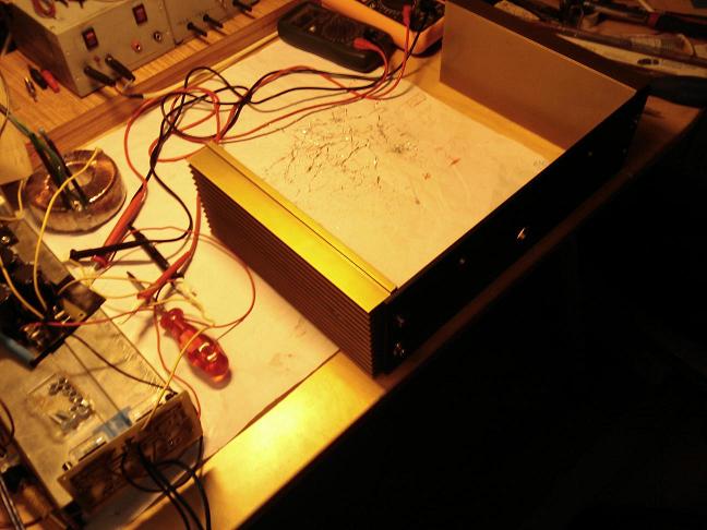

Korábban ígértem a 8W-os Hiraga dobozolásról fotókat, ezt most pótolom. Íme:

Nagyon szép munka! Sok kellemes zenehallgatást kívánok hozzá!
Nekem is nagyon tetszik!
Te milyen táppal/nyugalmival használod?
Köszönöm a dícséreteket!
A táp Hapro által publikált táppanel, Oldalanként 6x22000uF+6x100nF+4xP600J dióda. Oldalanként 160VA toroid. A nyugalmi 0,7A. Dobozolás óta ma volt az első "hosszú idejű" teszt. 10 órát ment a szerkentyű, a hűtőbordák, még kézmelegek se lettek..... Tetszik a hangja, főleg mióta a TIP végtranzisztorokat kicseréltem MJL-ekre. Tuti nagyon. Időközben vettem egy Prasound Class A előfokot. Együtt fantasztikusak! A hangfalvédő elektronikák nem éledtek fel egyenlőre, de dolgozok rajtuk....... A helyüket kialakítottam a dobozban, ha beépítettem teszek fel fotókat komplatten róla. Ami a képeken nem látszik az a lágyindító panel, és az egy nyomógombos ki-be kapcsoló panel.
Nekem a két oldal együttes hűtése kisebb mint neked egy borda. Ezért lehet annyira hideg a tied.
Most mértem az "L" profil 38 Celsius, a borda teteje 35 fokos. Kb. 3 órája megy....
Nem bírok betelni a hangjával. Mindenkinek Boldog új évet kívánok!

Harmannt Kardonomat pihentetem mióta ez kész van. Csak hogy legyen egy "referencia" most építek DOZ-t (20W) kíváncsi leszek a küzdelmükre.... Ha elkészült beszámolok arról is. A költségek azért nem annyira elhanyagolhatóak. Bár mi hobbisták ezt hagyjuk mindig a végére, hiszen a magunk által épített-élesztett kapcsolásra esküszünk, azért azt elmondanám, hogy nekem a doboz alumínium lapjai, 47.000.- Ft ba kerültek, az eloxálás újabb 8.000.- Ft, maga a Hiraga táp, és erősítő panelek alkatrészei, kb.20.000.- Ft, a trafók újabb 15.000.- Ft, az MJL-ek 6.000.- Ft, a hűtőbordák 4.000.- Ft, szóval 100.000.- nél járok.... És ez csak az anyag. Mindenesetre MINDENKINEK JAVASLOM megépíteni, és örülni a hangjának, mert tényleg nem mindennapi. Plussz ami nekünk hobbistáknak az árakon felül megfizethetetlen, az az elkészült mű mellett érzett öröm. Szóval mindekinek javaslom az utánépítést! Mégegyszer BUÉK minden kedves fórumozó társamnak!

Szép de tudnál a dobozról föltenni jobb minőségű képet ?
Az ALU lapokért 47E ? mmm miből van aranyból .
Az a 47E az nagyon nagyon durva. Hányas vastagságúak? Még a metalloglobusban is kevesebb lenne szerintem ha megveszed 1000*2000mm-es táblában és valahol szétvágatod majd felpolírozod vagy akármi. Lézerrel vágták?
Lézervágással, az előlap, hátlap 8 mm, vastagságú, az alaplap és fedlap 3 mm vastagságú.
Szfváron találtam egy céget akik ezt professzionálisan kivágták, és a furatokat is megcsinálták. Ég és föld a lézeres vágás, a kézzel történő kifúráshoz képest. Egyébként szerintem is drágák voltak kicsit, de egyszer ki kell fizetni mindent..... Holnap csinálok fényképezőgéppel rendes fotókat.
Szóval akkor tényleg profin dolgoztak. Hát igen, akkor is sok vagy lehet, hogy nem. Én biztos, hogy ennyit nem öltem volna bele, hanem megmaradok a kézi változatnál, de így elhiszem, hogy olyan, mint egy gyári.
Az ott az elején egy glimm?
Profi munkát csináltak. Az egy led-es világító gyűrűs nyomógomb. (Conrad) vandálbiztos, polírozott saválló acélból van.
