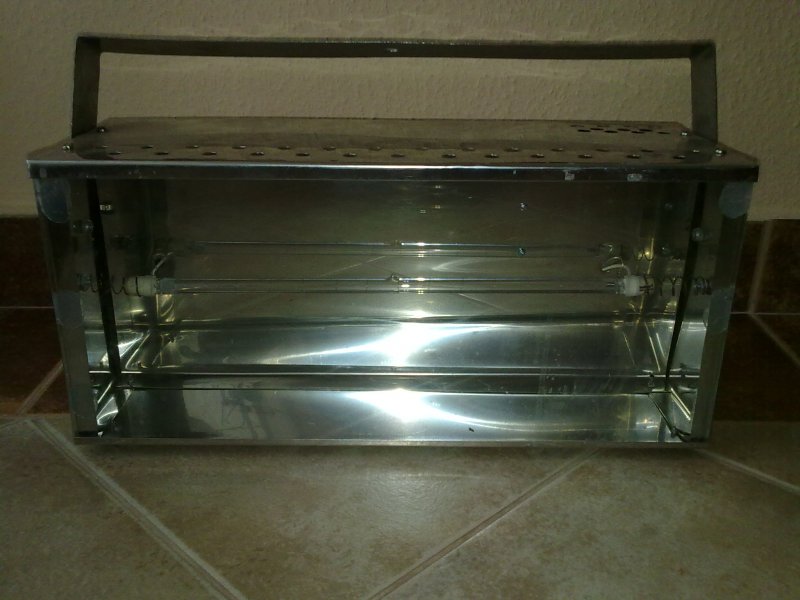

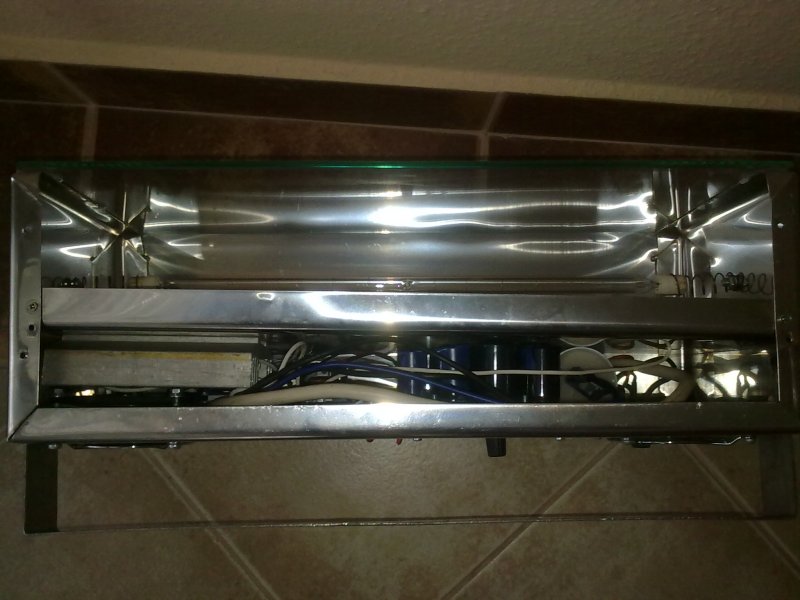

Üdv mindenkinek!
Kb. másfél éve készítettem el a strobimat, és végre el is jutottam odáig hogy csináljak róla egy pár képet. Igaz nem lettek a képek a legjobbak, de a lényeg látszik. XOP-15-ös csővel kifogástalanul működik. Tükörlemezből készült és egy, az Elektrokonthában kapható egységcsomagból született egy kissé feltuningolva. 50mikroF-os a motorindító kondija, a puffer pedig 385mikroF. A cső 625V-ra van előfeszítve és egy ZTR32-es trafó adja a gyújtóimpulzust. Távvezérelhető és további strobi meghajtásához továbbfűzhető, illetve önmagában is villog ha a belső trigger van kiválasztva.

(#) levaitamas válasza djgombi hozzászólására (») Jan 6, 2011 /
Köszönöm, a 10Ohm / 25W-os ellenállás. Sajnos mindig elégett, kénytelen voltam bordára tenni. A gyakorlat viszont azt igazolta, hogy nem fogja elutasítani a ventilátort sem, ami folyamatosan üzemel. Így már stabilan üzemel csak a cső végei izzanak.

(#) djgombi válasza levaitamas hozzászólására (») Jan 6, 2011 /
Ezen nem lehet a fényerőt szabályozni. A cső pedig azért izzik mert melege van A ventiknek arra is fújni kellene a szelet mert úgy hosszabb lehet az élettartama a csőnek. üdv!

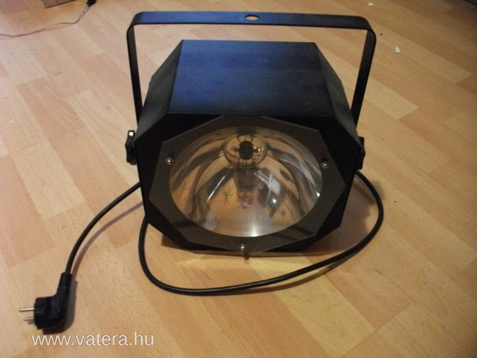

(#) Gyozo92 válasza errors01 hozzászólására (») Jan 9, 2011 /
Pontosabban vakucső, vagy villanócső. Hát ez attól függ, hogy mennyiért kapnád meg. Illetve villanócső nélkül nem tudod kipróbálni, hogy működik-e.

(#) Gyozo92 hozzászólása Jan 9, 2011 /
Hát hasonlóan néz ki, kérdés, hogy bele lehet-e busnyázni. Illetve illik-e a foglalatba. Jó volna róla adatot találni, pl, hogy mennyi a gyújtófesz.
Gondoltam, hogy ez az, a cső típusa miatt. A búra alatt az nem egy pók? Az első képen
