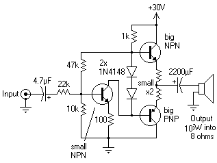

(#) doomkiller válasza David 3g hozzászólására (») Jan 4, 2011 /
Hali! Úgy látom sikerült . Mekkora feszültségről hajtottad? Következőnek próbáld meg ezt a kapcsolást. A "small NPN" betehetsz bc182,bc546,bc337 vagy ezekhez hasonló tranyókat, a "big NPN" az maradhat a bd243/bd244 páros. Bemeneti kondinak, ha van otthon használj 680nF vagy 1µF fóliakondit. Az emitter-ellenállásokat elhagyhatod, mondjuk én úgy csináltam meg a nyákját, hogy meg volt a helyük és áthidaltam egy darab 2,5mm2 tömör rézvezetékkel.
