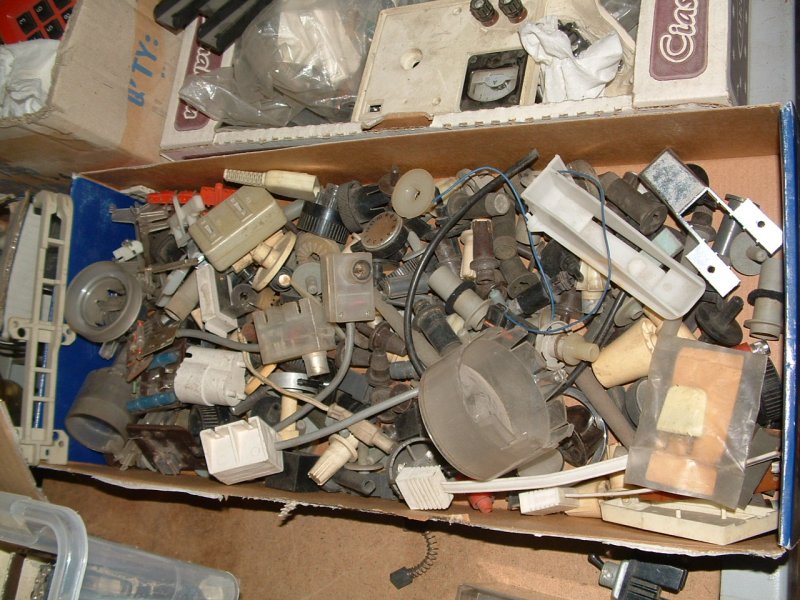

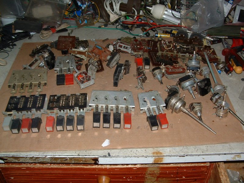

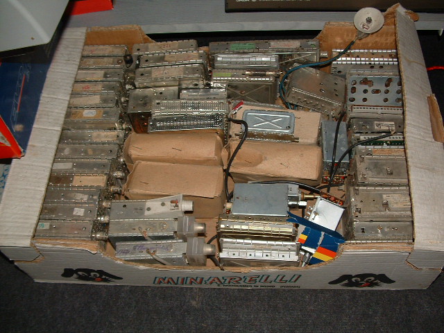

Üdvözletem a Megszállottaknak !
Ismét szeretném felajánlani a régi alkatrészeimet segítségként a készülékek megmentéséhez.
Pakolgattam és csodálkoztam , / még ez is van ?/
TV: tunerek-eltérítők - modulok -gombok , KFt ekercsek.
Rádiók : zseb-táska - asztali , magnók mechanikus alkatrészei stb.
Elnézést a Modiktól ha tiltott a hely a felhívásra.
Tisztelettel : Öreg T

Üdvözletem!
A TV gombok között, ha jól látom, van egy 12 csatornás AT501-ről származó szárnyas gomb, arra vevő lennék.
A teendőket légyszíves írd meg privátban.

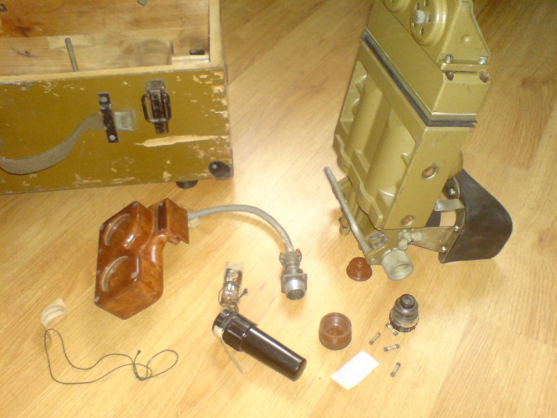

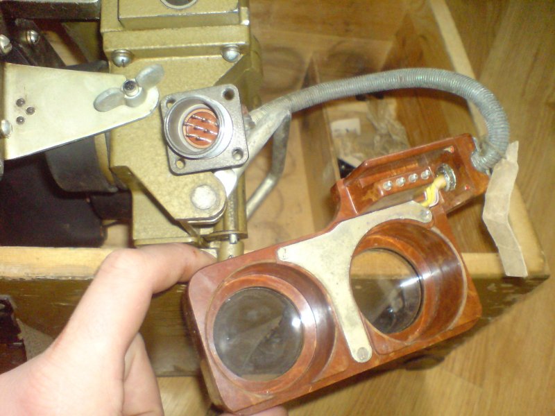

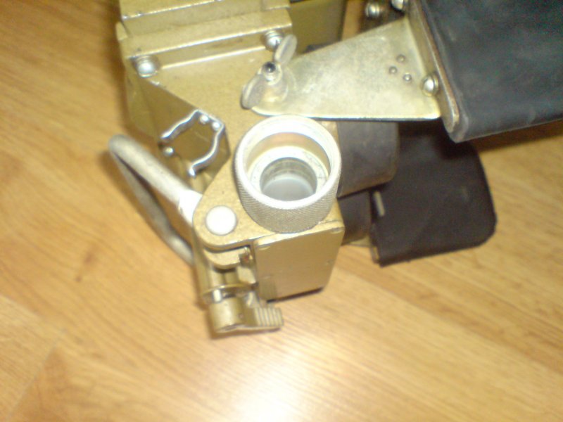

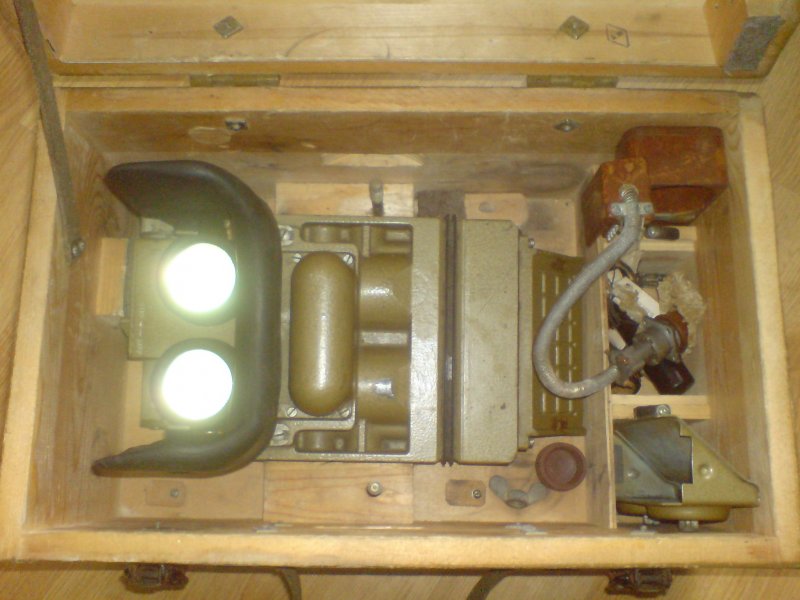

Nem tudok hová fordulni a problémámmal és mivel ez is múzeális kategória (szeritnem) így rátok zúdítom.
A birtokomba került egy szovjet éjjellátó "твно-2б " tipusú. A képeken látható és az is ami van még hozzá. Semmi információm nincs arról, hogy miylen táp kéne hozzá sőt, hogy hol kell megkapnia a tápfeszt. Egy 7polusú din csati van a 'szemüvegen' ami elvileg a fűtés is ahogy kivettem orosz lapokon, ez és maga a gép között pedig 4pólus érintkezik valamint az oldalán van egy nagycsatlakozó hozzá foghatót nem is láttam még de a belső kialakításából aztsem tartom kizártnak, hogy hőátadásra van lehet, hogy ez a fűtése. Ha bárkinek bármiylen jelelgű információja van a kütyüről az legyen szives ossza meg velem! Előre is köszönöm!

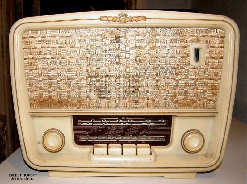

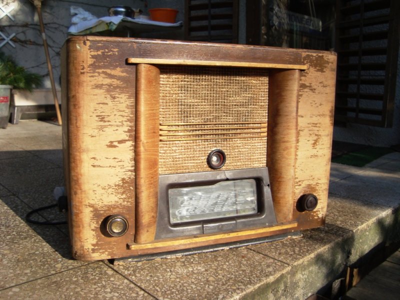

Egy kedves ismeretlen ismerősöm ajánlotta fel ajándékként az Orion 304 47-K típusú rádiót. A doboz felújítása és a hangszóró vászon pótlása szükségszerű volt állapotuk miatt. A fa káváról citlingezéssel távolítottam el a repedezett lakkot. Ezután 240-es csiszolópapírral átcsiszoltam és átpolitúroztam. A hangszóróvászon kézimunka "kongré"-ra az eredetihez hasonlító hímzéssel készült. A rádióról több képet honlapom "Restaurálás szöveg nélkül" oldalán láthattok.Bővebben: Link

Üdv Jocó ! Ezt hívják " megszállotságnak ".
Vagy talán művészet ?
Elismerésem !

Üdv Jocó!
Nagyon szép lett a gép, külön irigylem a türelmét annak, aki kihímezte a hangszóróselymet. Lám egy ilyen alig tisztelt kisrádió is milyen komollyá tud vállni avatott kezekben! Gratula. :kalap:

Hát, ha sikerül és lesz egy ksi szabad időm meg csinálom. De mivel hiányzik 1-2 dolog így valószínű megy vissza a gazdájához és nem kínlódok vele. Mert én úgy vettem meg h működőképes és tartozékaival aztán se a táp se a fűtés sehol. Majd kiderül, hogy sikerül meg egyeznünk...

Üdv mindenkinek! Tudom nem tűnik férfias elfoglaltságnak de 2 esti TV "nézés" (inkább hallgatás) közben magam követtem el a hímzést. 20 éve még 1 este is elég lett volna de azóta a szemem csak csipásabb lett, nem élesebb! Aztán tisztelik vagy sem meglepő az érzékenysége és a szelektivitása! A Kossuth mellett pár milliméterre a skálán áthallás nélkül jön osztrák és román adó!

Az éjjellátó csövekben nem szokott fűtőszál lenni, de "cserébe" minimum 10 kV gyorsítófeszültséget igényelnek. Szerintem ha tudod bontsd szét, és nézd meg hogy benne van-e a nagyfesz táp, meg aztán így a legkönnyebb rájönni a lábkiosztásra. Az orosz zsírpapírra nyomtatott adatlap nem mindíg 100%.os... Ha tesztelnéd az éjjellátó csövet, a fényérzékeny oldalát semmiképpen se hagyd szabadon világosban, mert "megvakítja" a cső fluoreszcens rétegét, és jó időre (ha nem örökre) használhatatlan lesz. Ha előtte van az optika, a frontlencse elé szokás tenni egy müanyag sapkát, amin csak egy pár miliméteres lyukon jut be fény. (Ez a rendeltetés szerű nappali használata)
Infravetőd van hozzá? Én sokáig kerestem olyan anyagot ami egy izzólámpának a látható tartományban elnyeli a fényét, de az infrát átengedi. Még nem találtam itthon ilyen anyagot
Jah és ha véletlen belenéznél akkor feltétlen kérünk róla fotókat!
(Látom már megoldottad a problémát, nem vettem észre hogy új oldalon folytatódik a téma. Azért remélem tudtam valamit segíteni)

Értelek. Naggyából ezt az információt sikerült megszereznem de ennek ellenére nagyon köszönöm, hogy leírtad! Elvileg 16 kV kell neki, gyakorlatilag meg csak az oroszok tudják. Nincs 'zsírpapírom se hozzá' sőt infravetőmsem. Orosz oldalak szerint 45-50 métert tisztánhoz anélkül is. A belenézés petig olyan dolog, hogy megmondom őszintén nem ezaz első dolgom ilyen kütyünél, mert nem szeretnék végzetes hibát elkövetni. A szemüvegrészt már szédszedtem, találokaztam benne 2 fütőszállal ami az üveget fűti. Feltételezem, hogy párosodás ellen. Ja és a takaró, hogy minimális fény menjen be az gyárilag megoldott egy sapka szerű dologgal. Lefényképezem külön.
