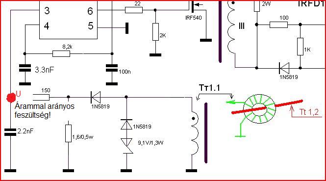

A szabályozás áramváltójáról is kivehető az árammal arányos jel...
Szia,
igazad van,talán még ez a legoptimálissabb megoldás... Ha már van áramváltó...
