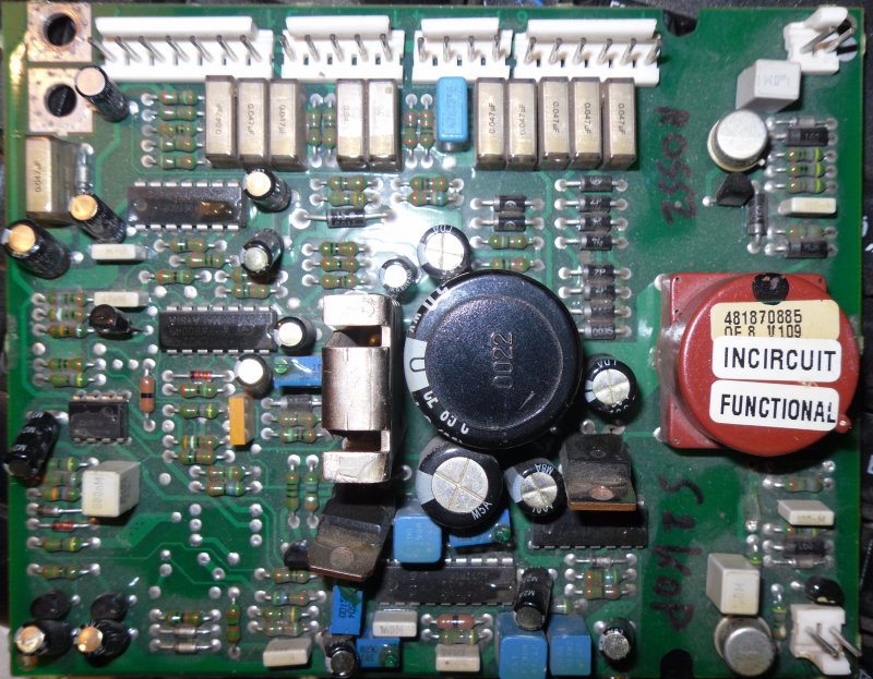

(#) kralikandras hozzászólása Jan 4, 2011 /
Üdv.Teszek föl egy képet-kérdésem nem ismerős valakinek-régi darab.
