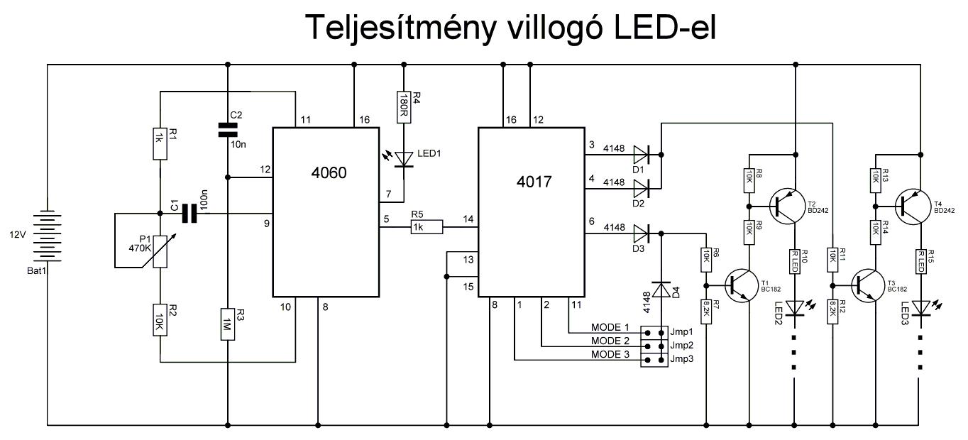

4017-es villogó, teljesítmény LED-el. Jó szórakozást.
![]() A kapcsolást az új Splan7.0-val készítettem, gyakorlásképpen.

Persze, holnap teszek fel videót. A 4017-es része próbapanelen össze van rakva, de nincs rajta a végfok, meg a 4060-as órajel generátor. Csak magát a logikát próbáltam ki. Egyébként tuti biztos működik a kapcsolás, mert az egyes kapcsolási rajz részeket máshol, már használtam.

megcsináltam a kapcsolást.

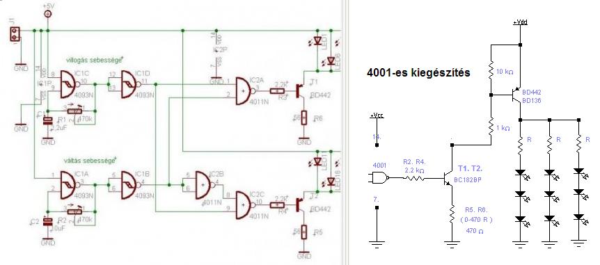

Igazad lett a jelszint tekintetében. Sajnos a BD 139 tranzisztorral fordítva működik a kapcsolás. Csakorlatilag amikor nem kéne világítania akkor világít és fordítva. Be kellene iktani valami invertálót.
Üdv akk át tudod küldeni nekem a javított kapcsolást ?és alkatrészlistát mindennel együtt?
A videón 1 IC látszik a másik hova tünt mert a rajzon rajt van?
A videón csak a 4017-es logika van megépítve. Az órajelet a próbapanel felett látható oszcillátorról kapja.
Csak egészítsd ki egy NPN teljesítménytranzisztorral, ahogy én is megoldottam. Még a nyákon sem kell változtatnod. Igaz ekkor a teljesítmény tranzisztorokat vezetékkel kell bekötni a nyákba. Viszont amúgy is illene hűtőbordára tenni őket ha ki vannak terhelve.
A kiegészítés egy OC ( nyitott kollektoros ) kimenetet alkot. Ezért a terhelés sokkal nagyobb tápfeszültségről is üzemeltethető, ami kisebb áramot jelent a tranzisztorokon.
Van más lehetőség is a kimenet invertálására.
1: A 4093-as ( IC1 ) D, B, kapuját a kimenet invertálására is fel lehet használni. Az A, C, kapu kimenetén digitális jelszint van. S képes a 4011-es logika meghajtására. Sajnos a nyákot kicsit át kell alakítani. 2: Ki kell cserélni az IC2-őt 4001 NOR IC-re. A 4001 láb kompatibilis a 4011-el! Így a meglévő kész áramkörön semmit nem kell módisítani. Illetve. Csak a kimeneti tranzisztort kell NPN-s darlingtonra cserélni. Vagy az mellékelt PNP-s kapcsolást kipróbálni amennyiben már megvannak a PNP-s teljesítmény tranzisztorok.

Csak most vettem észre, hogy a T2, T4, (BD242) tranzisztor EC-kivezetései fel vannak cserélve a rajzon.
S már nem tudtam javítani a feltett képet. Mellékelem a javított rajzot...

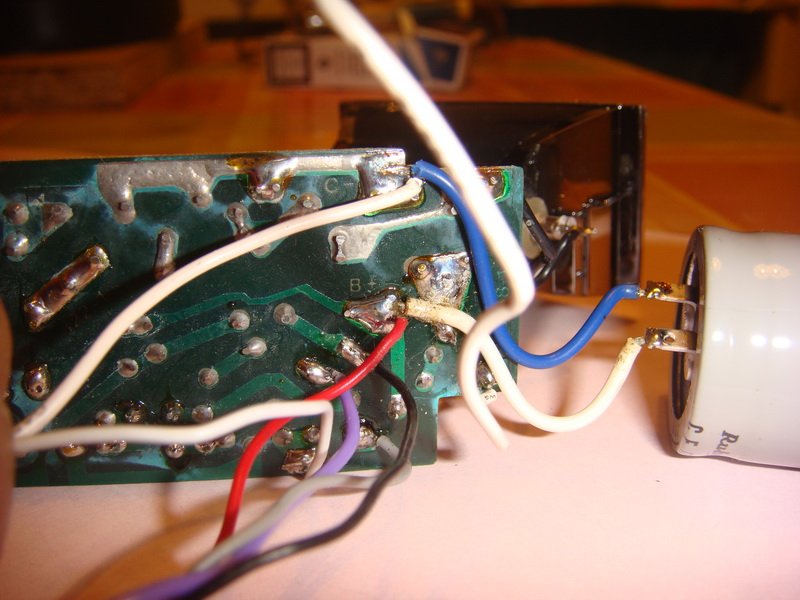

Bár nem szorosan ide való, de nem akarok több témát nyitni, hátha itt is tudtok segíteni. 1., Azt szeretném kérdezni, véleményetek szerint a mellékelt képeken lévő vakut hogy tudnám úgy működtetni, hogy a feltöltődés után automatikusan elvillanjon. És ha valaki megmondaná melyik lehet a betáp pont azt is megköszönném. 2., A képen látható fényképezőt használom évek óta, de ahogy az lenni szokott akkor merül ki az akku mikor nem kellene. Az lenne a kérdésem, hogy hogyan lehetne erről a zselés akkuról üzemeltetni. Bár elég kényelmetlen lenne, de legalább nem a pl. ballagás legfontosabb részénél kellene akkukat cserélgetnem. Válaszaitokat előre is köszönöm. További képek a következő hozzászólásnál, mert nem tudtam feltölteni. Köszönöm.

1: Ha az akkumulátortöltőn van feltöltést jelző LED. akkor egyszerűen meg lehet oldani a VAKU vezérlését. Ha nincs a töltőn visszajelzés, akkor az ólomakkumulátor kapocsfeszültsége és töltő árama alapján kell meghatározni a töltöttség fokát és vezérelni a jelzőfényt ( vakut ). A vaku hány voltról üzemelt? A típusai sokat segítene. 2: 12/5V-os DC-DC tápegység kellene, lehetőleg kapcsoló üzemű. Mert az áteresztő tranzisztoros, mint PL a 7805-nek rossz a hatásfoka. Egy kapcsolóüzemű kisebb veszteséggel dolgozik, de kicsit több alkatrész kell hozzá ha magad építed meg. PL:_12_>_5V_DC/DC_konverter_. De lehet kész modulokat is venni. Vagy lehet gyári 12/5V-os konvertert is választani a gép paramétereit figyelembe véve.

Volt két kérdésem. De nem kaptam rá választ... A bontott vaku tápfeszültsége és típusa sokat segítene. Valamint az akkumulátor töltéssel illetve visszajelzéssel kapcsolatban is jó lenne pár infó.
Nagyon köszönöm az észrevételt, teljesen igaz, felcseréltem, nem ellenőriztem. Így pontos a kapcsolás.
