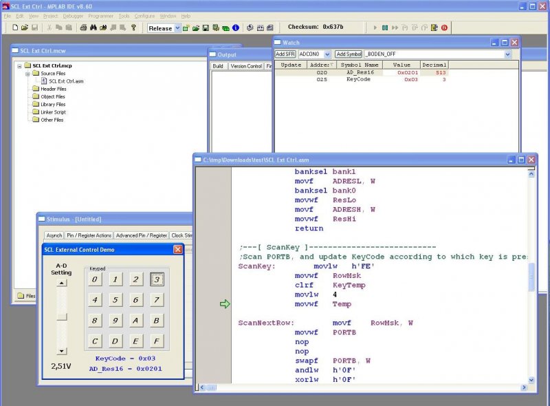

Billentyű mátrix kezeléséhez szerettem volna stimulust készíteni, de a MPLab -beli lehetőségekkel nem igazán tudtam elérni a mátrixba kötött gombok kezelését. A Microchip fórumán találtam az alábbi SCL nyelven írt stimulust, amivel a 16 gombos billentyűzet és a 16F88 AD egy csatornájának bemeneti értéke a képernyőről állítható. A mellékletben levő programhoz kell készíteni egy projectet, MPLab Szinulátort kiválasztani debuggernek. A "Simulator Settings" menüpont "Animation / Realtime Updates" fülén engedélyezzük a "Realtime watch update" -t, és 100ms -re állítsuk be. A Stimulus létrehozásánál az "Advanced" gombot használjuk, és az "Override Workbook with Stimulus file" mezőbe importáljuk be a SCL Ext Ctrl.scl állományt. Állítsuk be a "Watch" ablakban az AD_Res16 (16 bites decimális formában) és a KeyCode (8 bites hexadecimális formában) megjelenítését. Indítsuk el az excell-t az SCL Ext Ctrl.xls állománnyal, engedélyezzük a macro -kat. A kijelzés átvált a VB -kel létrehozott csúszkát és a 16 gombot megjelenítő ablakra. Indítsuk el a szimulációt... Ha a gombokat lenyomjuk, a KeyCode változó a gomb kódját fogja tartalmazni (0x00 ... 0x0F), illetve 0xFF -et, ha nincs lenyomva gomb. Az AD_Res16 változó értékét a csúszkával lehet változtatni. Az SCL egy nem (rendesen) dokumentált része a VHDL nyelvnek, felhasználásával a pic-en kívüli környezet is szimulálható. További részletek a Microchip fórum topikjában. Idézet: Nem bootloaderre gondoltam, hanem a panelre ráépített programozóra, ami mellesleg a hardveres nyomkövetést is támogatja. Az Explorer 16-on egy PIC18LF4550 csücsül, ami egy megbuherált PICkit2 firmware-rel megy, s a normál mód mellett a PIC32 mikrovezérlőt JTAG módban is kezeli. A PIC32 Starter kit-eken is vagy PIC18LF4550 vagy egy másik PIC32(!) a programozó/nyomkövető. „valami gyári panel fog szerepet vállalni, valószínű bootloaderrel.”
Igen, SCL-t par eve intenziven hasznaltam egy projectem tesztelesehez. Epp ez emeli ki magasan a tobbi szimulator fole.
A legegyszerűbb, ha a Project Wizard -ot használod. Válaszd ki a pic típusát, Next, a nyelvi beállítás alapesetben az MPASM, Next, Keresd meg a programod könyvtárát és állítsd be a Project file mellettei Browse gombbal, add meg a project állomány nevét, Next, add hozzá a projechez a forrás állományodat, Next, már kész is van, Finish. - Szimulációhoz válaszd ki a MPSIM szimulátort. - A legyegyszerűbb (de elavult), ha absolute kódot fordítasz. - Az ablakban felül, közepén a Debug módot állítsd át Release -re. A továbbiakban már egy gombnyomásra fordít az MpLab is.
Köszi, otthon megpróbálom. Viszont céges gépre ezt se tudom telepíteni.

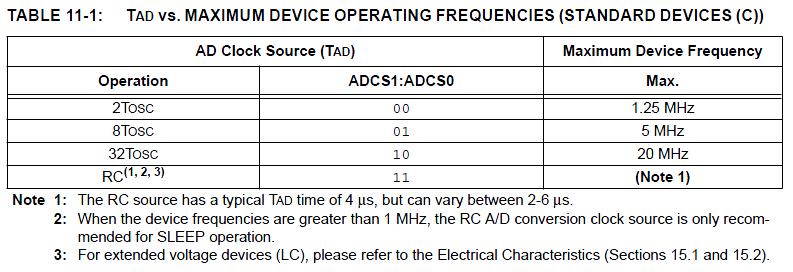

Olvasgattam és elkészítettem egy programot az ADC használatára, de a proteus azt írja ki, hogy az AD átalakítás megkezdődött de a várakozási idő kevés. 4MHz-re állítottam be az órajelt és Fosc/8 beállítást használok. Ha az órajelet 1MHz-re állítottam akkor mindn oké de amint visszaállítottam 4-re azonnal írta a hibákat. Szerintem az Fosc beállítása a rossz csak az a gond, hogy megpróbáltam minden beállítással de egyikkel sem ment. Esetleg tudnátok segíteni, hogy mi lehet a baj. Ezt az Fosc dolgot nem értem. Az az idő amíg egy bit átalakítása tart az egy TAD. Ez 1,6us-ig vagy tovább tart. Ha 10 bitet akarok átalakítani akkor az kb 11TAD ideig fog tartani. Na most nekem ennél a 11TAD tehát 11x1,6us azaz 17,6us-ig tart 10bit átalakítása? Most az Fosc/X-nek kevesebbnek kell lennie mint az 1TAD időnek? Javítsatok ki, ha valamit rosszul mondok mert angolul olvastam és van amit nem tudok rendesen értelmezni. Köszönöm a segítségeteket.
Nem tudom, mit ért a Proteus a várakozási időn, de az szerintem nem a TAD lesz, hanem a TACQ. A csatorna kiválasztása vagy ez előző konverzió után várni kell, mielőtt új konverzót indítanál.
Az FOSC/8 TAD választás szerintem jó. TACQ pedig legyen min 5 us!
Köszönöm a segítségedet. Olvastam itt a fórumon is erről az időről de eddig nem tudtam hova tenni. Most szépen működik. A leírásban el is magyarázza az egészet. Ott 20us-ot ír. Én csak gyorsan írtam egy kis várakozást és kész. Az volt a gond előbb hogy tettem oda két nop-ot és jó volt utána töröltem őket ezért nem volt ott semmi várakozás. De azt a TAD időt meg az Fosc/X-et még mindig nem értem, hogy hogyan is kéne vele számolni. Azt még el tudnád magyarázni?
Az FOSC/x érték a leosztott frekvencia. A TAD pedig ennek a periódusideje, azaz a reciproka. FOSC = 4 MHz és 1:8-as osztás esetén tehát:
TAD = 8/FOSC = 8/4 000 000 1/s = 0.000 002 s, azaz TAD = 2 us (A Hz az másképpen felírva 1/s)
Így már érthető. Közben rátaláltam a PIC doksijában a képen látható információra így nem lesz gond a kiválasztása.
