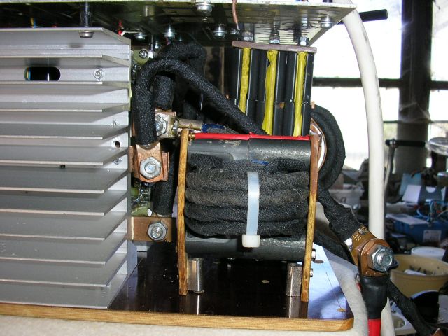

(#) Tubi56 válasza (Felhasználó 46585) hozzászólására (») Jan 9, 2011 /
Én így oldom meg az ilyen problémákat! Eddig is jó volt ezután is jónak kell lennie!
Azt hiszem Erdei Gábor (erdgab) is így csinálja!
A 8-10mm-es bakelit alaplapon van lefogatva minden a hűtő bordák és fojtó is! Ez olyan vastag, hogy simán lehet menetet fúrni és így tő csavarokat alkalmazni úgy, hogy az a külső doboztól is jól szigetel! Így nem ér hozzá semmi a külső dobozhoz!
A trafó lefogatásához így bármilyen csavar alkalmas nem melegszik fel! A trafó tetejére is bakelit lap megy kb.3-4mm vastag és kilóg a trafó két oldalán, majd ezen keresztül van le csavarozva az alaplaphoz!

(#) (Felhasználó 46585) válasza Tubi56 hozzászólására (») Jan 9, 2011 /
Igen, de ha a trafóban nagy a légrés, akkor már melegedhet a menetes orsó. Akkor nem jó ez, ha nem zárt U57-ből van így lefogatva pl. a kimeneti fojtó. Vagyis, azon a részen van a menetes orsó, ahol nincs ferrit.

Üdv a népnek!
Tubi képe mellékelve.Valóban így építkezek többed magammal,de én sárgaréz csavarokat használok és törekszem arra,hogy a leszorító "kengyel" ne legyen elektromosan zárt,ha van a vasban légrés s még a sárgaréz orsó szárát is szigetelem.A fojtó nyitott szárait is igyekszem mindentől távol tenni,főleg fémektől,még az aluminiumtól is,ráadásul a főtrafótól is elforgatom 90 fokban.
