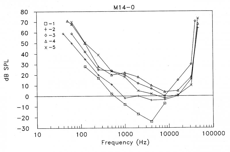

(#) mike64 válasza bekecs76 hozzászólására (») Jan 2, 2011 /
A számítógépes hangkártyák, és a legtöbb HIFI cucc 20kHZ felett valahol vágja a maga hangot. Ezért a 40 kHz így nem fog jól működni. De nincs is értelme. Csatolom a kutyák hallásgörbéjét. 30kHz felett már náluk is jelentős a csökkenés.
A 20kHz körüli hang bőven megfelelő, a kutyariasztók inkább ezt használják. A piezót azért jó használni hordozható készülékekben, mert kicsi és könnyű. Otthoni használatnál nyugodtan használhatsz egy, vagy több nagy teljesítményű mágneses magassugárzót. Ha piezót használsz, akkor az egy egyszerű erősítőn alig hallható, mert ahoz illesztő trafó kell, de egy 4Ohm-os magassugárzó az nagyon hangos. Pl. a Visaton katalógus pl. megadja a frekvencia menetet, ez alapján az érzékenyebb hangszóró a jobb. De az érzékenyebb drágább.

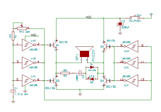

(#) 18david18 hozzászólása Jan 4, 2011 /
Szeretnék építeni egy kutya riasztót. Találtam is egy kapcsolási rajzot, de viszont nem tudom, milyen ultrahangos hangszóróval lehetne megépíteni.
A kapcsolás Itt található.
Erre a piezora gondoltam, de nem vagyok biztos benne, hogy jó lessz:

(#) attila1 válasza 18david18 hozzászólására (») Jan 5, 2011 /
Hali.Szerintem jó lesz a hangszóró.Majd értesíts,hogy bevált-e,és próbáld ki,hogy a macskák hogy reagálnak rá.
Mert amit én csináltam macskák ellen,(a rajz innen való)arra tesznek nagyívben.
