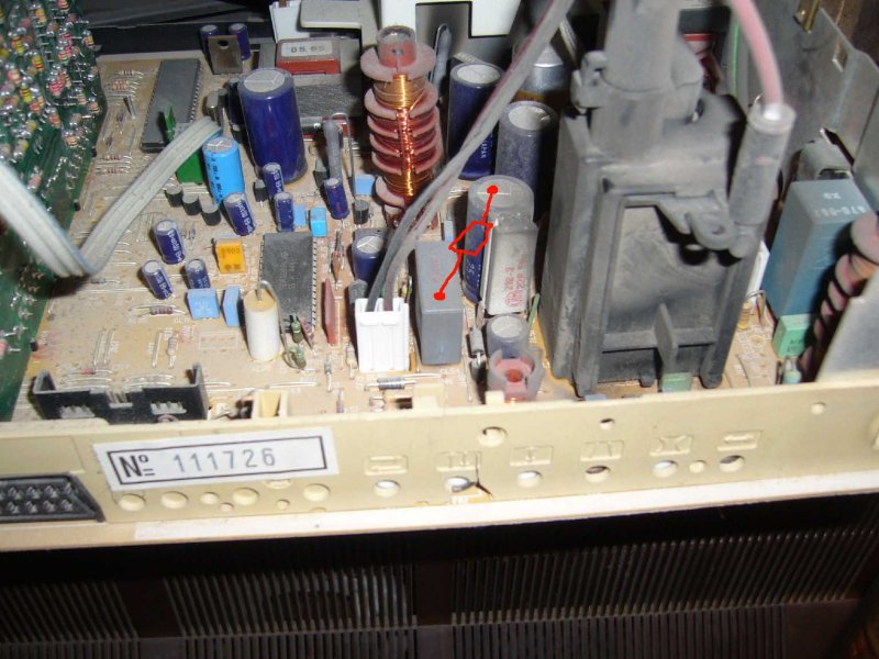

(#) küzmös Gergely hozzászólása Jan 9, 2011 /
Szia Kadarist! Köze nincs a gépnek az infracolorhoz... mégcsak nem is modulos úgyhogy jól mellé lőtt a főnököm.. Ez egy TS 4351 amelyben találtam egy korábbi szerelés kapcsán odatett szénné égett talán dióda?,ami habbal is le volt fújva,még valami müanyagcsövecske is lehetett ráhúzva mert találtam egy kis égett darabot.. de mi lehet ez?

(#) BarnaPili válasza küzmös Gergely hozzászólására (») Jan 9, 2011 /
Ez a kondi itt púpos,vagy csak a fény esik úgy rá?Mindenképp vedd ki és mérd meg,mivel a hibás fokozatban lakik.Az ellenállás,ami elégett sajnos nem tudom mekkora,kellene egy panel amiről le lehet lesni.Ez,ha jól tudom,mindegyikben ott figyel.

(#) küzmös Gergely válasza BarnaPili hozzászólására (») Jan 9, 2011 /
Szia! Nem púpos de annak a lábához van hozzáforrasztva az elégett ellenállás.
