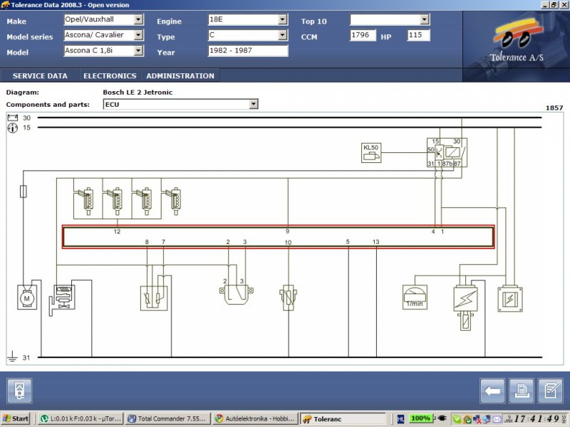

Vízhőfok-jeladója vakvágány lett, előző körben elöntötte a hengert benzinnel, nem volt helyén a csati, most viszont csont száraz minden. Két dologban kérnék segítséget, pontosan, hogyan kell kimérni a vízhőfok jeladót? (2 lábán mérve 1800Ω mérhető) És milyen jelet kapnak az injektorok? (Opel Ascona C18NE) Üdv, Attila.

Megvan az "Opel Ascona C 1982-től" című könyvem, abból minden fontos dolog megtudható. Ez a "Szerviz" sorozatban jelent meg, a Korrekt Kft kiadásában. Nem tudom beszerezhető-e még. Üdv.: Feri
A könyvből fényképeztem az ábrát. A 13. pont és a test között kell mérni az ellenállást. Az 1800 ohm kb. 30 °C-nek felel meg. Üdv.: Feri

Köszi köszi, de mi a 13. pont?
Elnézést kérek, a melléklet lemaradt, pedig a szövegben említem is. Remélem így már érthető lesz! Üdv.: Feri

A vezérlés rajzát mellékelem. Idézet a könyvből: "A vezérlőberendezés kombinált dugaszán a kapcsok nincsenek megjelölve. Ellenőrzéskor a kapcsokat meg kell jelölni, ekkor az 1-es kapocs a gyújtótekercs bemeneti jele. Az 1-es kapocs a kábelcsatlakozás jobb oldalán található. Az 1-13 kapcsok a hosszabbik sorban vannak elhelyezve, a 14-25 kapcsok a röv9debbik oldalon nem működő kapcsok." Az Ascona könyv nekem felesleges, soha nem volt Opelem. A fiamnak volt régebben Asconája, akkor vettem. Ha érdekel a könyv írj privát üzenetet. Üdv.: Feri

A Bosch LE/LU befecskendezőről bővebben ezt találtam. Ebben van hibakereséshez segítség. Üdv.: Feri
