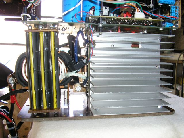

Nem is azt írtam,hogy emiatt ment tönkre,hanem csak arra figyelmeztettem,hogy a ferrittel nem azonos anyagú,de ferromágneses anyag beépítése az erővonalak haladásának útja közelébe nem igazán szerencsés. Egyrészt feleslegesen növeli az üresjárási veszteséget,másrészt hőt termel. Ettől az összerögzítéstől még normálisan működhet a masina,de szerencsétlen esetben okozhat gondot. Itt utaltam a tekercs leégésre, amit én magam láttam egy '90-es évek elején készült német inverterben. A gazdája -villamos ember lévén-szétkapta a gépet - a trafóját is-,kíváncsi volt a belsejére. Mivel a szétszedés és az összerakás között néhány hét eltelt,az eredeti sárgaréz összefogató csavarok közül csak 2 db volt meg,4 db-ot M3-as menetes szálból vágott darabokkal pótolta. Félórányi bekapcsolt állapot után a gépnek először csak szaga volt,aztán füstje. Az összefogató csavarok közül a ferromágneses anyagból készült csavarok környékén megolvadt a tekercs szigetelőanyaga, a csavarokról pedig leégett a horgany. Az is az igazsághoz tartozik,hogy ott a csavarok a tekercs belsejében voltak. Gee gépénél a csavarok kívül vannak,de véleményem szerint az erővonalakból a csavarokba is jut, ha oda jut,akkor pedig hőt fog termelni.

Ha a csavar a mágneses erővonalak útjában van, akkor ezek az erővonalak a csavarban fognak menni, miután a vasnak sokkal jobb a mágneses vezetőképessége, mint a levegőnek. Emiatt a sima vasban jó nagy veszteség ébred, ezért aztán melegedni fog. Ha a csavar a ferrit mellett megy, mint egy trafó összeszorításánál ( Lásd Gee középső fotója ) akkor az erővonalak megosztódnak a vas menetes orsó és a ferrit mágneses vezetőképességének arányában. Miután, a ferrit egyrészt közelebb van a tekercseléshez, másrészt sokkal jobb a mágneses vezetőképessége, mint a vasnak, ezért a vason alig fog erővonal menni, tehát alig fog melegedni. Én a nagyobb ferriteket ( U93, U120 ) egyszerűen vasból készült lemez szalaggal szoktam összehuzatni ( pl. a Vacuumschmelze gyárt ilyen szalagokat - spandband - a vágott vasmagjaihoz ), még nem volt belőle probléma.
Ha pl. egy fazékmagot kell összeszorítani és a fazékmag közepében nincs légrés, akkor teljesen jó a vas csavar. Ha a fazékmagban légrés van, akkor a vascsavar melegedni fog és mindjárt indukciós hevítő lesz belőle, tehát, oda már sárgaréz csavar kell.

Azt hiszem Erdei Gábor (erdgab) is így csinálja! A 8-10mm-es bakelit alaplapon van lefogatva minden a hűtő bordák és fojtó is! Ez olyan vastag, hogy simán lehet menetet fúrni és így tő csavarokat alkalmazni úgy, hogy az a külső doboztól is jól szigetel! Így nem ér hozzá semmi a külső dobozhoz! A trafó lefogatásához így bármilyen csavar alkalmas nem melegszik fel! A trafó tetejére is bakelit lap megy kb.3-4mm vastag és kilóg a trafó két oldalán, majd ezen keresztül van le csavarozva az alaplaphoz!

Igen, de ha a trafóban nagy a légrés, akkor már melegedhet a menetes orsó. Akkor nem jó ez, ha nem zárt U57-ből van így lefogatva pl. a kimeneti fojtó. Vagyis, azon a részen van a menetes orsó, ahol nincs ferrit.

Tubi képe mellékelve.Valóban így építkezek többed magammal,de én sárgaréz csavarokat használok és törekszem arra,hogy a leszorító "kengyel" ne legyen elektromosan zárt,ha van a vasban légrés s még a sárgaréz orsó szárát is szigetelem.A fojtó nyitott szárait is igyekszem mindentől távol tenni,főleg fémektől,még az aluminiumtól is,ráadásul a főtrafótól is elforgatom 90 fokban. Ui: Idézet: Erdélyi Gábor=erdgab=Maci,igaz van erdei és erdélyi medve is,a lényeg,hogy tudják kiről van szó. „Azt hiszem Erdei Gábor (erdgab) is így csinálja!”

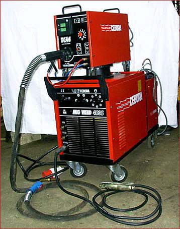

segítséget szeretnék kérni.Vásároltam egy CO2 hegesztőgépet / MIG 403s Cebora /.Nincs 3 fázisom,ezért bekötöttem 220v-ra egy darabig nagyon szépen ment, majd köpködött,fröcskölt verte az automatát. A mágnes kapcsoló vadi újj, |
