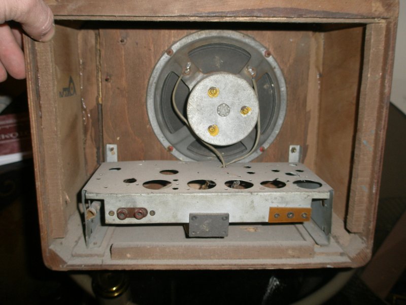

Megérkezett a néprádióm.Hát lesz vele munka bőven.A dobozt majd lecsiszolom,pácolom,lakkozom.A belsejével nem lesz sok gond,így első ránézésre.Még szereznem kell egy UY1N-es csövet,aztán majd kiderül mi is van vele.A gombok hiányoznak,majd keresek hozzá.Vélemények? Máté. Képek:Bővebben:Link
UY1N-t tudok adni, gombom is van, esetleg a hangszóró javitásban is tudok segíteni, ha érdekel keress meg privátba. Üdv:
Hatvanasjocónak üzenem: kibarkohbáztam a Philips 62 VR kapcsolását, mert nem hagyott nyugodni a dolog. Csak a doboz stimmel, benne egy Philips 53 V-van azzal egyezik a rajz meg a csövek. ECH 3 helyett ECH 4 és a varázsszem EM 4. Mivel nem úgy néz ki mintha átépitették, összefusizták volna, valószínüleg gyárilag cserélték a panelokat, meg a dobozokat, gondolom talán választékbővítés okán. Persze így most nincs hangfrekis előerősitő, majd meglátom hogy szól, és azután találok ki valamit. Üdv:
Szia. Nekem van egy dobozom és benne a hszóró,egy kicsit jobb állapotu mint a tied. Ha érdekel, keress meg PÜ-ben, és megbeszéljük a részleteket.

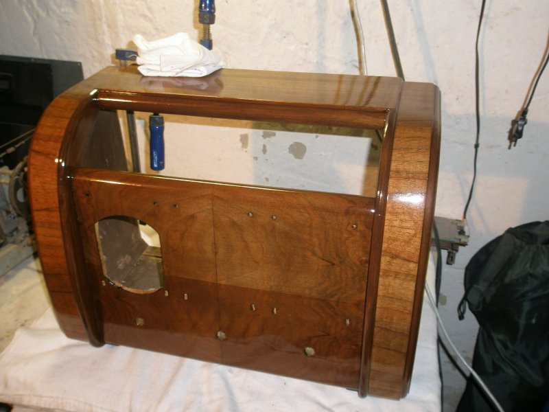

Közben volt egy kis időm a 331-el foglalkozni. Van egy kis hiányosság a hátulján, azt javitgatom, kap még egy lakkozást, aztán még a hátlapja, (ami kissé viharvert) az szorul egy kis "kalapálgaásra", és a külső már kész is.
![]() A belével lesz egy-két apró gond, mert a potik és egykét alkatrész nem gyógyitható sima kézrátétellel ![]()
Így már más a leányzó fekvése........... persze voltak ilyen típuson belüli változatok, erre jók a Kádár G. kötetek, tud az ember összehasonlítani. Így egyszerűbb a dolog.
Most nézem ez tényleg más. De ha érdekel valakit szivesen odaadom.
A hátlapot én laposra szoktam kalapálni, majd a belsejét főleg a hibás részeket átkenem kissé vizzel felhigitott faragasztóval (Palmafa) Ha jól beissza, kb 5-6 óra száradás után kemény, merev lesz. Üdv:

Én egy kis vizpermettel meglocsáltam, majd ment a présbe, csak még nem száradt ki egészen., de már most jobb. Utána egy kis mélyalapozóra gondoltam. De a higitott ragasztó lehet jobb lesz. Köszönöm!
Közbe megnéztem jobban, k....va szép lett ez a káva. Látod kár lett volna elrontani feketével.
