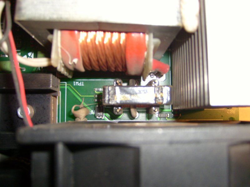

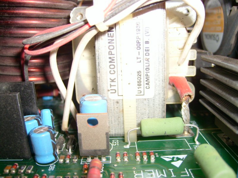

(#) Temela hozzászólása Jan 13, 2011 /
Feltenném egy TECH-UP 140-es fotóit, mert szerintem nagyon hasonlít az itt tárgyalt MACI géphez- apró figyelemre méltó dolgot említenék: nem találtam segédtáp trafót( talán a főtrafó fehér vezetéke?), az áram váltó nem toroid, hanem E-mag. Gondoltam a fórumozók szívesen nézegetik az ilyen képeket (én igen)- a gépet már 10 éve használom, gond még nem volt vele, a hosszú vékony hosszabbítót nem szereti (taknyol).
(#) Temela válasza Temela hozzászólására (») Jan 13, 2011 /
a többi kép
továbbiak
és ennyi, talán ,ha valakinek volna ötlete a nagyfrekis gyújtáshoz?
