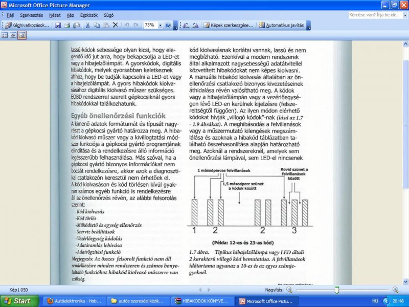

(#) VIM hozzászólása Jan 11, 2011 /
FIAT Punto benzin, dízel szerelési kézikönyv Csak korlátozott ideig és "dadarabszámig" van fenn, ha valaki lemaradna róla csak szóljon és ....
