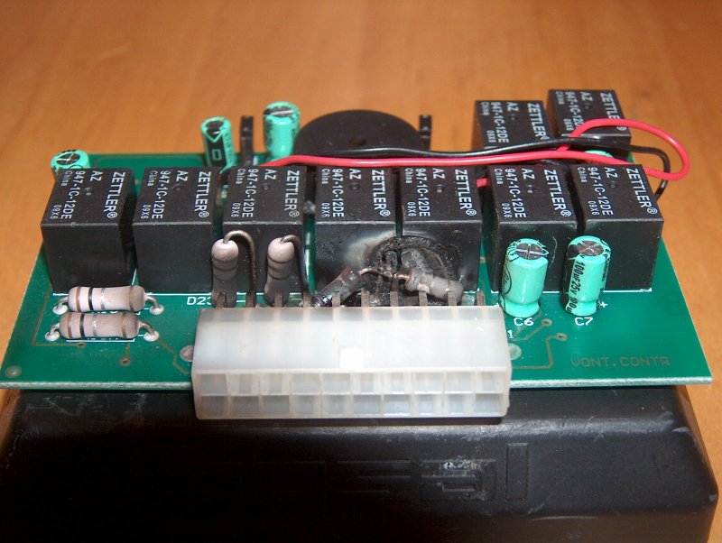

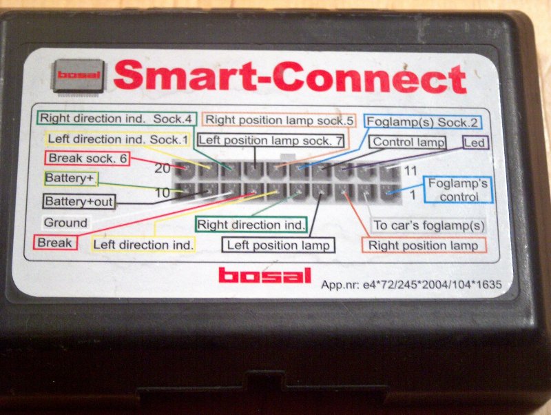

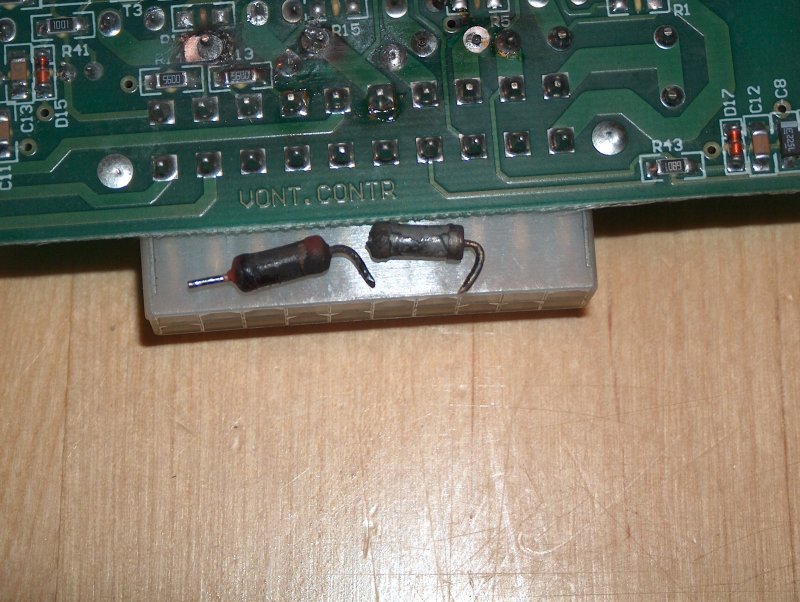

Bosal smart-connect vonóhorog illesztőben elégett ellenállások.
Bocsi, hogy kéréssel zavarlak benneteket de hátha találkozott valaki a fenti kütyüvel, ne adj isten kapcs rajza is van hozzá.
Leért a vonóhorog kábel köteg az útra és rövidre zárt vezetékeket, így ki égett két ellenállás illetve a nyák is sérült.
Ha valaki találkozott ilyennel, vagy van neki, vagy rajza és megosztaná velem az értékeket nagyon megköszönném.
Fotók csatolva. A nyákot talán vissza tudom fejteni ha legalább az értékek meg vannak. A barátunkat faggattam de semmit nem találtam.
Köszönettel Zapod.
(#) huba válasza zapod hozzászólására (») Jan 10, 2011 /
Szia. Szerintem pont olyanok mint a mellette levő nem égettek. Valószínűleg árammérő ellenállások, hogy az elektronika meg tudja állapítani kiégtek e az égők. Ellenben illet volna túláramra lekapcsolnia.
(#) zapod válasza huba hozzászólására (») Jan 10, 2011 /
Sajnos valószinüleg nem mert mint írtam más kivitelüek. Ez igazából scanbus rendszerű autókhoz használják, hogy ne terheljen be a rendszernek és az ne hibát érezen. A védelem hiányával én is egyet értek veled. De köszi, hogy foglalkozol a problémával.
Akkor ahogy nézem tekercselt ellenállások. Kapard meg a közepét éles késsel, és valamelyik vége fele próbáld megmérni a fele ellenállását.
(#) zapod válasza Inhouse hozzászólására (») Jan 10, 2011 /
Természetesen n
Sajna fémréteg(
(#) akos70 válasza huba hozzászólására (») Jan 10, 2011 /
Nem biztos, hogy olyanok, mint a szomszéd, de nagyságrendi eltérés nem lesz. Viszont ha megnézed, melyik fogyasztóé sérült, és melyiké ép, akkor a fogyasztók teljesítményét összevetve már elég pontos következtetésre lehet jutni.
Van előtte egy darab közös biztosíték a vezetékben, annak illett volna kimennie.
(ezt zapodnak akartam címezni, bocs)
(#) zapod válasza akos70 hozzászólására (») Jan 10, 2011 /
Mondasz valamit. Utána nézek a dolognak.
A főbizti sértetlen maradt. :no:
Köszönöm. Zapod.
