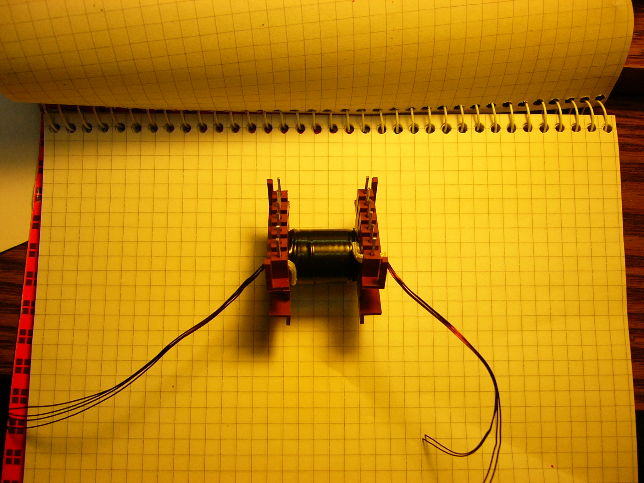

És itt vannak az ETD-34 trafóm primerjéről a képek.
Ha rezonánsra építeném, akkor a fetek jobban bírnák? Mekkora teljesítményt lehet ezzel az ic-vel meg csinálni? Úgy értem a meghajtója miatt. ETD-44 -el nem is érdemes meg építeni? Úgy se tudja kiaknázni? Leválasztott 230V-om nincs, ezért nem tudok túllövést nézni a tápomon. a szkópal így nem lehet mérni.
Ha rám hallgatsz hagyod ezeket az IC-ket a fenébe. Csináld meg a legegyszerűbb Skori féle önrezgőt, az sem bonyolultabb mint ez, viszont sokkal jobb.

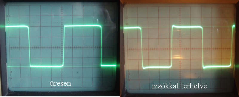

A szekunder jelalakjai üresen és izzókkal terhelve (nem emlékszem de kb. 200W-al a PC trafó).

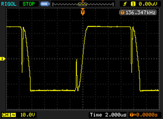

Előbányásztam a leválasztó trafómat.
Így már nyugodtan mértem egy csomót. Majd később teszek föl képeket.
Hát látom a jelalakokon, hogy a deszka modell mennyire összekeni a jeleket. Olyan tüskék lettek a felső fet gate-jén, meg a szekunderen is, hogy ihaj.

Bedobok egy pár jelalak képet, ha nem haragszotok.
Ezek már a leválasztó trafón keresztül vannak. (200W)
Ezek meg a 95W-os terheléssel készültek. Szépen bírta ezt a cucc. Semmit nem hűtöttem. A fetek hidegek maradtak. Viszont a tüskék elkezdtek nőni.
A szekunder feszültség is eléggé fura.
Szekunderre nem ártana egy fojtó, ne csak simán a diódáról menjen a kondira a vezeték, hanem a kettő közé.
Valamint ez a légszerelés okozhat fejtörést.
Mekkorát tegyek? 50uH jó lehet szerinted? 30A, 12-14V lesz a kimeneten. Vagy érdemes ezt méretezni? Ha igen, akkor hogyan,

Nem értelek téged. A délután folyamán leírtam, hogy a szkóp GND-jét NE TEDD olyan helyre, ahol gyorsan váltakozik a feszültség. Azt is leírtam, konkrétan, hogy egy félhíd kimenetére ne tedd rá. Tehát, egy felső FET gate-jét működés közben nem nézheted meg, csak mondjuk telepes szkóppal! Különben a hálózaton keresztül olyan kapacitív áramok indulnak meg, amik tönkretehetik akár a FET-eket is! Valószínű, a belinkelt fotókon, a felső FET-eknél nincsenek különösebb tüskék, amit látsz, az a kapacitív áramok miatt egy mérési hiba! ( Így nagyon gyorsan tönkre kehet tenni ic-t, tranyót, meg a kedved is elmegy az egésztől... )
Neeem Félre értesz.
Tegnap nem néztem jelalakot, mert akkor nem is volt leválasztva semmi semmitől. Akkor döglöttek a cuccok. Ma minden leválasztva egymástól, semmi halál, és itt vannak a jelalakok. A gondjaimon tudsz segíteni? Nem hinném, hogy mérés hiba, mert a terhelés növelésére növekedett. A másik ami szerintem bizonyítja a tüskét, hogy a szekunder feszültségemen is látszik ez a beszakadás a nagy terhelés mellett.
Amiről én beszélek, annak semmi köze ahhoz, hogy le van választva, vagy nincs. Attól, hogy te beteszel egy szigetelőtrafót ( akár a szkóp elé, akár a mérendő tápod elé ) annak még van kapacitása a primer és a szekunder tekercse között. Ezen a kapacitáson keresztül jó nagy áramok indulnak el , ami a félhídtól folyik a hálózaton keresztül mindenfelé, így pl. a tápod vezérlése felé is. Ez esetleg meghülyíti a tápodat, az ic rossz kimenetet ad és esetleg mindkét tranyót bekapcsolja, egyszerre. De az a minimum, hogy a felső FET gate-jén olyan áramok is fognak folyni, amik szkóp nélkül nem folynak...
A terhelés növekedésére meg azért nő a tüske, mert a félhíd kapcsolási sebessége is nő, vagyis gyorsabban kapcsolnak a FET-ek nagyobb áramnál, mint kisebbnél. Ha ez a sebesség gyorsabb, akkor a szürt kapacitásokon keresztül folyó áram is nagyobb lesz. ( miután egy kondenzátor árama arányos a rákötött feszültség változásának sebességével: ic = C x du/dt )

Hát sajnálnék 35000Ft-ot költeni a szkóp akksira. És erre mit mondasz? Bővebben: Link Ez a szekunder 95W-al terhelve.
Tegyél bele egy fojtót a szekunder oldalra a diódák és a kimeneti puffer közé. Így teljesen inkorrekt az áramkör, mégha ideig-óráig működik is.
Gondolj arra, hogy hogyan indul el? A kimeneti kondi töltetlen, tehát a bekapcsolás pillanatában egy jó nagy rövidzár... ha ott van egy fojtó, akkor mégiscsak korlátozza valamennyire a kialakuló áram meredekségét és ez alatt töltődik a kondi. Ettől még nem lesz korrekt az áramkör, de azért jobb lesz. És valószínű, a szekunder jelalak is rendben lesz. Tegyél bele kezdésnek egy pc táp sárga fojtót. ( vagy kettőt, sorbakötve ) Sajnos az a baj, hogy ennyire egyszerűen nem lehet korrekt tápot csinálni. Még nagyobb baj az, hogy a net ilyen sületlenségekkel van tele és a kezdők ezt még elhiszik, hiszen most tanulgatják ezt a dolgot...ahhoz, hogy meg is értsék egy-egy dolog működését, hát... olvasni kellene. Könyveket, ezt a topicot, kérdezni, mi, miért van, stb...azzal, hogy találsz valami kapcsolást és még ha működik is valamennyire, sosem fogod megérteni még az alapjait sem. Izzólámpát meg ne használj terhelésnek, mert annak a hidegellenállása csak a töredéke annak, amit akkor képvisel, ha már világít. Addig viszont jól túlterheli a tápot, aztán elszálhatnak a FET-ek. De ez is le lett itt már írva valahol...

A szekunder jelalakod nekem lassúnak tűnik de lehet hogy csak a dead time miatt ilyen. Hosszú távon rájössz majd hogy ez a "floating driver" megoldás nem egy életbiztosítás a fetek számára.
Megpróbálhatnál valamit. Köss egy szimetrikus fojtót a szkóp betápja elé. Tehát, egy 30mm körüli ferrit és legyen rajta szigetelt, vékonyabb drótból bifillárisan tekerve annyi menet, amennyi ráfér. Ezt kösd be a szkóp betápjára, mielőtt bedugod a konnektorba. Ugyanúgy, mintha ez egy zavarszűrő áramkompenzált fojtója lenne. A szkóp kapacitásán átszűrődő gyors áramtüskéket el fogja lapítani, sokkal kisebb amplitudójú szinuszféle áramhullámok lesznek, ezek már nem nagyon tudnak zavarni. ( elvileg, sosem próbáltam )
A szkóp földeléssel meg hát értelemszerűen vigyázni kell. Jobb, ha az sincs bekötve, mert a foldelés nem egy végtelen kicsi ellenállású valami, tehát, azt várnánk, hogy a föld felé majd lemennek a zavaráramok, de ezek útja a (mondjuk) félhíd kimenete, aztán a szkóp, aztán a szkóp kapacitása, aztán a föld, a földön keresztül - valahol - meg vissza a félhídba. Ha meg nincs földelés, akkor talán kevesebb a zavaráram, ami visszajut. Nem csak az a baj, hogy magába a félhídba visszamegy, hanem a vezérlésbe is, hiszen a félhíd és a vezérlés között is van kapcsolat, itt is van kapacitás. Még akkor is, ha csak egy optocsatoló van mondjuk a félhíd felső tranyója, meg a vezérlés között. Ugye, akkor ebben az esetben az optocsatoló diódája nagyjából fix feszültségen van, a szekunder oldala meg tulajdonképpen a félhíd kimenetén, ahol mondjuk 300 V-os négyszögfeszültség van. És ehhez mondjuk 3000V/us-os feszültségmeredekség. Ha az optocsatolónak 1 pF a kapacitása, akkor ez az optocsatolón 3 mA áramot fog keresztülhajtani... azért ez elgondolkoztató... Mi van, ha ott egy trafó van az optocsatoló helyett? És mondjuk annak 50pF a kapacitása? Mindjárt fog folyni egy 150mA-es tüske... És ezek ellen az egyik lehetőség: ne akarjunk bekapcsolt főkör mellett a felső tranyón mérni semmit úgy, hogy a szkóp GND-jét rátesszük a félhíd kimenetre...
