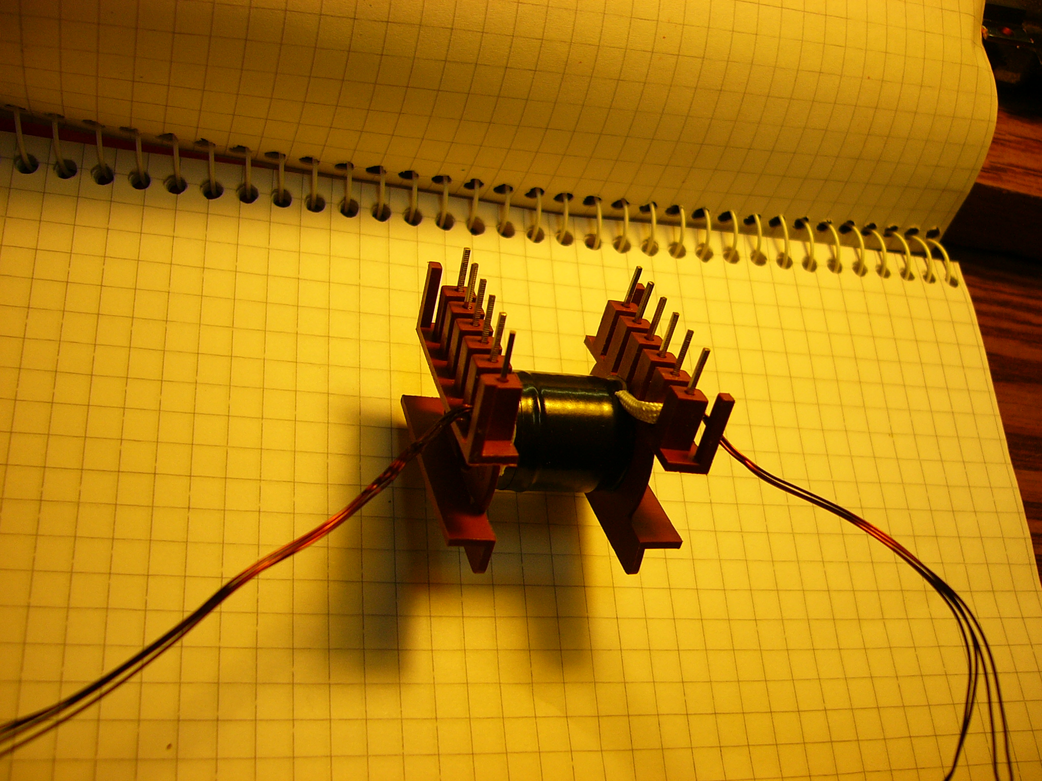

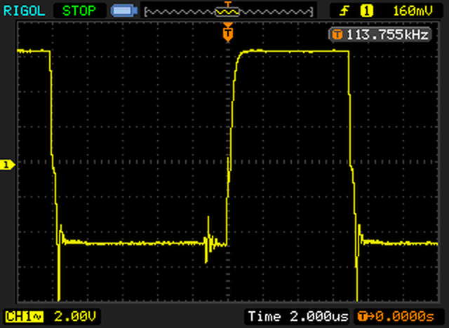

És itt vannak az ETD-34 trafóm primerjéről a képek.
Ha rezonánsra építeném, akkor a fetek jobban bírnák?
Mekkora teljesítményt lehet ezzel az ic-vel meg csinálni? Úgy értem a meghajtója miatt. ETD-44 -el nem is érdemes meg építeni? Úgy se tudja kiaknázni?
Leválasztott 230V-om nincs, ezért nem tudok túllövést nézni a tápomon. a szkópal így nem lehet mérni.

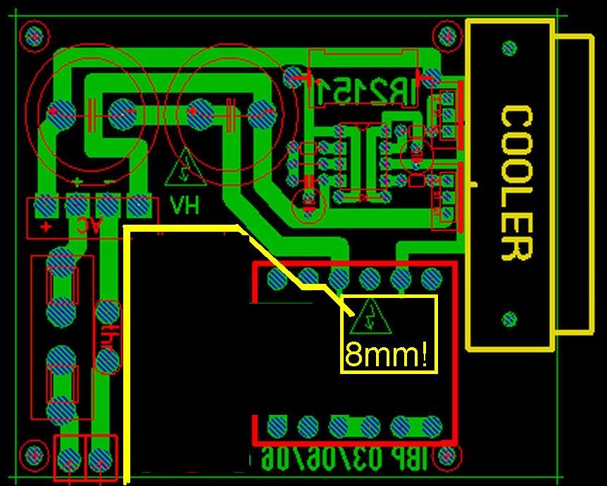

(#) Transztyuszeres válasza emmzolee hozzászólására (») Jan 17, 2011 /
Ez a fajta deszkamodellezéses építkzés ezeknek az IC-knek maga a pokol.
Inkább csináld meg a nyáktervet, ami az oldalon van kis módosítással. Vagy operálj bele 8mm kúszóutat, vagy hagyd le a szekunder oldalt és az mehet légszerelve (ld. képek). Először gyári PC trafóval próbáld kb. 40kHz-en.
Az IRF840-ek G-S lábai közé közvetlenül forrassz rá egy-egy ZPD18-as zénert.(vagy inkább BZX18)
Jók ezek az IC-k, csak tudni kell bánni velük...

Előbányásztam a leválasztó trafómat. Így már nyugodtan mértem egy csomót. Majd később teszek föl képeket.
(#) emmzolee válasza Transztyuszeres hozzászólására (») Jan 17, 2011 /
Hát látom a jelalakokon, hogy a deszka modell mennyire összekeni a jeleket. Olyan tüskék lettek a felső fet gate-jén, meg a szekunderen is, hogy ihaj.
A nagyobbacska trafóm úgy nézem jó lesz. Az nem fűt terheletlenül, és lehet terhelni is. Szerintem kicsi terheléssel játszogatok vele, és meg építem majd, ha jónak találom. Akkor az új panelon sokkal jobban fog üzemelni. :yes:
A BZX18 zéner nem rossz ötlet. Lehet tegnap a tüskék végezték ki a fetjeimet. Holnap bele is dobom.
Ezt a kis kúszóutas dolgot én sem akartam így meg építeni.Makd tervezek valami jobbat.

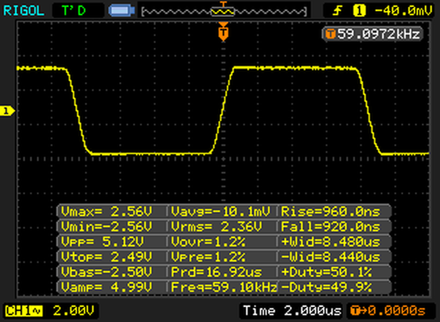

(#) emmzolee hozzászólása Jan 17, 2011 /
Bedobok egy pár jelalak képet, ha nem haragszotok.
Ezek már a leválasztó trafón keresztül vannak. (200W)

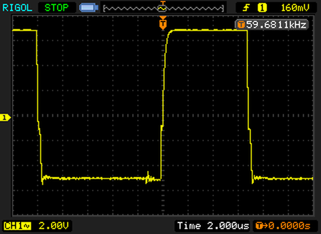

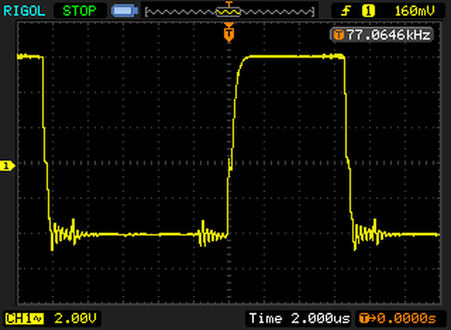

(#) emmzolee válasza emmzolee hozzászólására (») Jan 17, 2011 /
Ezek meg a 95W-os terheléssel készültek. Szépen bírta ezt a cucc. Semmit nem hűtöttem. A fetek hidegek maradtak. Viszont a tüskék elkezdtek nőni.
A szekunder feszültség is eléggé fura.
(#) cimopata válasza emmzolee hozzászólására (») Jan 17, 2011 /
Szekunderre nem ártana egy fojtó, ne csak simán a diódáról menjen a kondira a vezeték, hanem a kettő közé.
Valamint ez a légszerelés okozhat fejtörést.
(#) emmzolee válasza cimopata hozzászólására (») Jan 17, 2011 /
Mekkorát tegyek? 50uH jó lehet szerinted? 30A, 12-14V lesz a kimeneten. Vagy érdemes ezt méretezni? Ha igen, akkor hogyan,

(#) (Felhasználó 46585) válasza emmzolee hozzászólására (») Jan 17, 2011 /
Nem értelek téged. A délután folyamán leírtam, hogy a szkóp GND-jét NE TEDD olyan helyre, ahol gyorsan váltakozik a feszültség. Azt is leírtam, konkrétan, hogy egy félhíd kimenetére ne tedd rá. Tehát, egy felső FET gate-jét működés közben nem nézheted meg, csak mondjuk telepes szkóppal! Különben a hálózaton keresztül olyan kapacitív áramok indulnak meg, amik tönkretehetik akár a FET-eket is! Valószínű, a belinkelt fotókon, a felső FET-eknél nincsenek különösebb tüskék, amit látsz, az a kapacitív áramok miatt egy mérési hiba! ( Így nagyon gyorsan tönkre kehet tenni ic-t, tranyót, meg a kedved is elmegy az egésztől... )

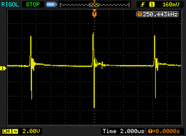

(#) emmzolee válasza (Felhasználó 46585) hozzászólására (») Jan 17, 2011 /
Neeem Félre értesz.
Tegnap nem néztem jelalakot, mert akkor nem is volt leválasztva semmi semmitől. Akkor döglöttek a cuccok.
Ma minden leválasztva egymástól, semmi halál, és itt vannak a jelalakok.
A gondjaimon tudsz segíteni?
Nem hinném, hogy mérés hiba, mert a terhelés növelésére növekedett. A másik ami szerintem bizonyítja a tüskét, hogy a szekunder feszültségemen is látszik ez a beszakadás a nagy terhelés mellett.
Amiről én beszélek, annak semmi köze ahhoz, hogy le van választva, vagy nincs. Attól, hogy te beteszel egy szigetelőtrafót ( akár a szkóp elé, akár a mérendő tápod elé ) annak még van kapacitása a primer és a szekunder tekercse között. Ezen a kapacitáson keresztül jó nagy áramok indulnak el , ami a félhídtól folyik a hálózaton keresztül mindenfelé, így pl. a tápod vezérlése felé is. Ez esetleg meghülyíti a tápodat, az ic rossz kimenetet ad és esetleg mindkét tranyót bekapcsolja, egyszerre. De az a minimum, hogy a felső FET gate-jén olyan áramok is fognak folyni, amik szkóp nélkül nem folynak...
A terhelés növekedésére meg azért nő a tüske, mert a félhíd kapcsolási sebessége is nő, vagyis gyorsabban kapcsolnak a FET-ek nagyobb áramnál, mint kisebbnél. Ha ez a sebesség gyorsabb, akkor a szürt kapacitásokon keresztül folyó áram is nagyobb lesz. ( miután egy kondenzátor árama arányos a rákötött feszültség változásának sebességével: ic = C x du/dt )
Lehet benne valami amit mondasz.
Hát sajnálnék 35000Ft-ot költeni a szkóp akksira.
És erre mit mondasz? Bővebben: Link Ez a szekunder 95W-al terhelve.
Tegyél bele egy fojtót a szekunder oldalra a diódák és a kimeneti puffer közé. Így teljesen inkorrekt az áramkör, mégha ideig-óráig működik is.
Gondolj arra, hogy hogyan indul el? A kimeneti kondi töltetlen, tehát a bekapcsolás pillanatában egy jó nagy rövidzár... ha ott van egy fojtó, akkor mégiscsak korlátozza valamennyire a kialakuló áram meredekségét és ez alatt töltődik a kondi. Ettől még nem lesz korrekt az áramkör, de azért jobb lesz. És valószínű, a szekunder jelalak is rendben lesz. Tegyél bele kezdésnek egy pc táp sárga fojtót. ( vagy kettőt, sorbakötve )
Sajnos az a baj, hogy ennyire egyszerűen nem lehet korrekt tápot csinálni. Még nagyobb baj az, hogy a net ilyen sületlenségekkel van tele és a kezdők ezt még elhiszik, hiszen most tanulgatják ezt a dolgot...ahhoz, hogy meg is értsék egy-egy dolog működését, hát... olvasni kellene. Könyveket, ezt a topicot, kérdezni, mi, miért van, stb...azzal, hogy találsz valami kapcsolást és még ha működik is valamennyire, sosem fogod megérteni még az alapjait sem.
Izzólámpát meg ne használj terhelésnek, mert annak a hidegellenállása csak a töredéke annak, amit akkor képvisel, ha már világít. Addig viszont jól túlterheli a tápot, aztán elszálhatnak a FET-ek. De ez is le lett itt már írva valahol...

(#) Doncso válasza emmzolee hozzászólására (») Jan 18, 2011 /
Szia, nekem a cikkben szereplő ETD34-es mag van benne most, a jel nálam egyáltalán nem tüskésedik, inkább összerogyan a négyszög. Konkrét terheléses méréseket régebben végeztem, most "csak" a B5-öt tettem rá, mondjuk azt csontra kihajtottam vele, 4 ohmon, amit bírt. Ha akarod csinálok valamikor pár terheléses mérést. Hozzáteszem, teljesen amatőrként tekertem a trafóját, mindenféle hozzáértés nélkül, kb két éve. Még cimót faggattam szegényt, hogy mennyi lehet az annyi, mit tekerjek hova, stb azúton is köszönet a türelemért. Egy dolgot nem szeret a táp, bár ezt szerintem semelyik sem tolerálja, amin nincs védelem, szóval nálam egyszer az történt, hogy véletlen rövidre zártam a kimeneteket, ettől leállt az oszcilláció, és ezzel együtt a segédtáp is, no ekkor az induláskor használt FET megpróbálta átvenni az IC tápellátásátt, de valami ok folytás nem bírta, és átütött, na ezt megkapta az IC, ekkor ő is eldurrant. De a kapcsoló FET-ek épek maradtak, illetve minden más. Az áramváltós védelem szerintem jó ötlet nagyon! szereztem is már 2153-as IC-ket, majd valamikor be is építem a védelmet. Bassmester kolléga egy nagyobb maggal óriási teljesítményt húzott ki ebből a tápból, nekem tetszik egyébként ez a táp.
