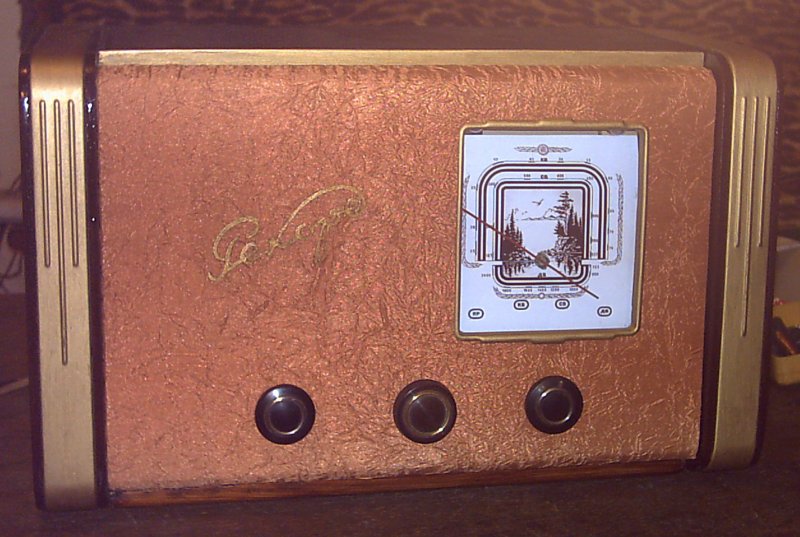

(#) MaTe193 hozzászólása Jan 16, 2011 /
Üdvözletem!
Elkészült a Néprádióm.Le lett lakkozva,gombok újra lettek festve és van hátlapja is.Képek:Bővebben: Link .Várom a véleményeket! A rádió működőképes,megszűnt a hangerőprobléma.Majd holnap teszek fel még képet,talán videót is,csak előbb fel kell tölteni a fényképezőgép akkummulátorát.
Máté.
U.I.:Hangszóróselyem az maradt,mivel nem tudom,mire is lehetne cserélni.

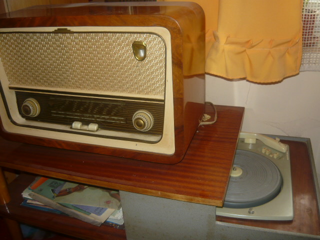

Üdv mindenkinek. A hét végén foglalkoztam kicsit az öreg Philips-el. Most csak a törött előlapról írok, szóval kiszereltem, letisztitottam és fából, szigszalagból hevenyészett sablont készítettem a hiányzó, törött részek javításához, majd fölraktam műgyantával. Száradás után már meg volt a körülbelüli forma, alak, ezután az autó karosszéria javítási módszer következett, vagyis javító kitt, csiszolás, (kb 3X) majd alapozó, és festés. Ílyen lett. Üdv.
