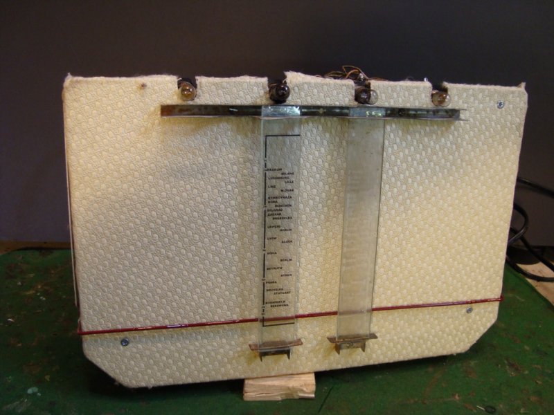

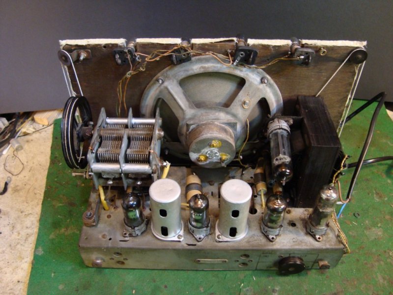

Tisztelt fórumtársak. Habilami kolléga segíségével sikerült (némileg kalandos úton) egy Orion 418-as-hoz jutnom elég jó állapotban. Régen szerettem volna egy "függőleges skálás"-t is felújitani, most a legkisebb darab került hozzám. Szivesen írok erről a típuscsaládról egy történelmi visszatekintést is , ha érdekel valakit, de most csak a skálaüvegről. Bár a gépen levő üvegek látszólag teljesen épek voltak, még sem lehetett őket letisztítani, mert csak a kosz tartotta a feliratokat az üvegen, már a köztes rész tisztitása után is a feliratok maguktól leestek. Kérdeztem Zsoltit Győrben, hogy tudna üveget adni, de ilyet nem gyártanak. Hát akkor megpróbáltam én legyártani.
Bár nem vagyok egy nagy számítógép tudor, a skála szöveges részét sikerült kiszerkesztenem a gépen, és többszöri kisérleti nyomtatás után, be tudtam állitani, a hosszát, és szélességét A4 méretben. A már megfelelően kinyomtatott szövegre aztán vastag filctollal behúztam a vonalakat, majd visszaszkenneltem a gépbe, a fényképjavítóval kijavítgottam, kitisztáztam, és kicsinyítve kinyomtattam, először papírra, majd hőálló fóliára. Persze könnyü igy leírni, valójában másfél nap, meg kb 500ft fólia ment rá, mire az első sikerült. A feliratok most nem fehérek, hanem feketék, de nem nagy baj, mert a világos hangszóróvászon elött igy jobban is látszanak. Jelenleg az üveghez a végükön celluxal van a fólia rögzítve (mögötte) de ki kéne találni ennél valamilyen jobb felragasztási módot, csak még nem tudom, hogy mit. A képeken a kisérletezés fázisai, meg a végtermék a készüléken látható a régi mellett. Üdv:
Elnézést, forditva kellett volna, itt az Orion 418-as még amikor megkaptam.
És mára ideáig jutottam a felújitásban Szépen szól.
Az eredeti szerkesztettet csak e-mailba tudtam küldeni, ez pedig a már javított, kirajzolt beszkennelt változat.
Ja azt elfelejtettem, hogy az alsó és felső vonal köztí távolság valós méretben 125mm. nálam a nyomtatáskor, az A4-re szerkesztett rajz 53%-a! Üdv.
