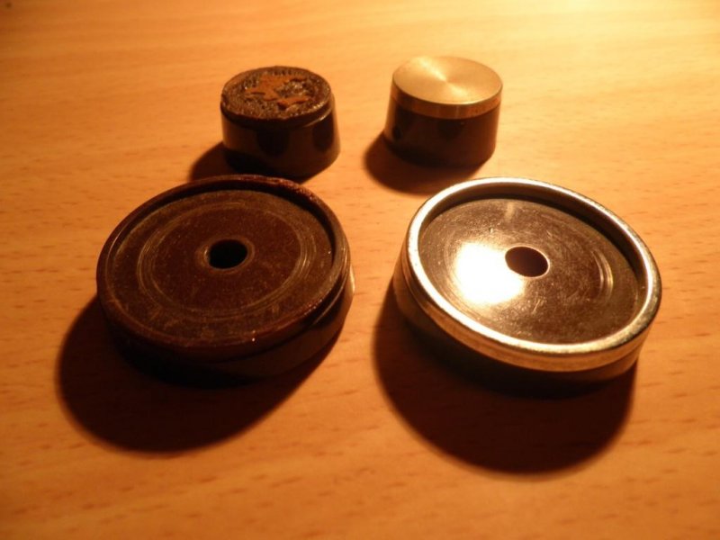

Üdv. Mesterek. Van 2-2 db hiányos gombom a Melodija rádiómhoz. Valami ötlet vagy praktika a javitáshoz-pótláshoz?
(#) zolika60 válasza ticseboy hozzászólására (») Márc 5, 2011 /
Egy jó esztergályost javasolnék.

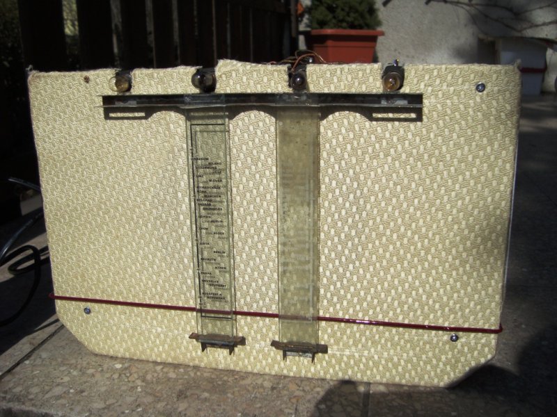

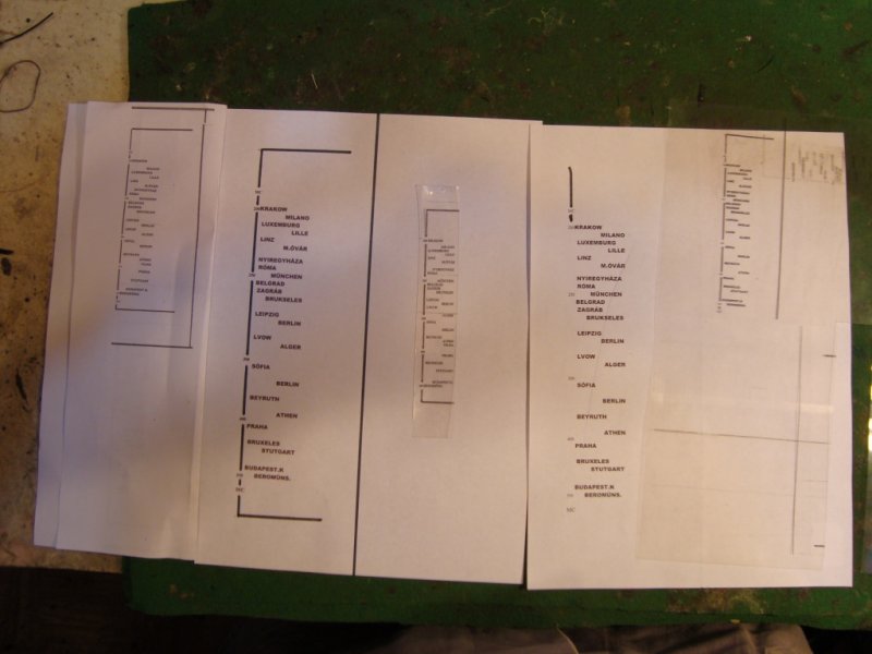

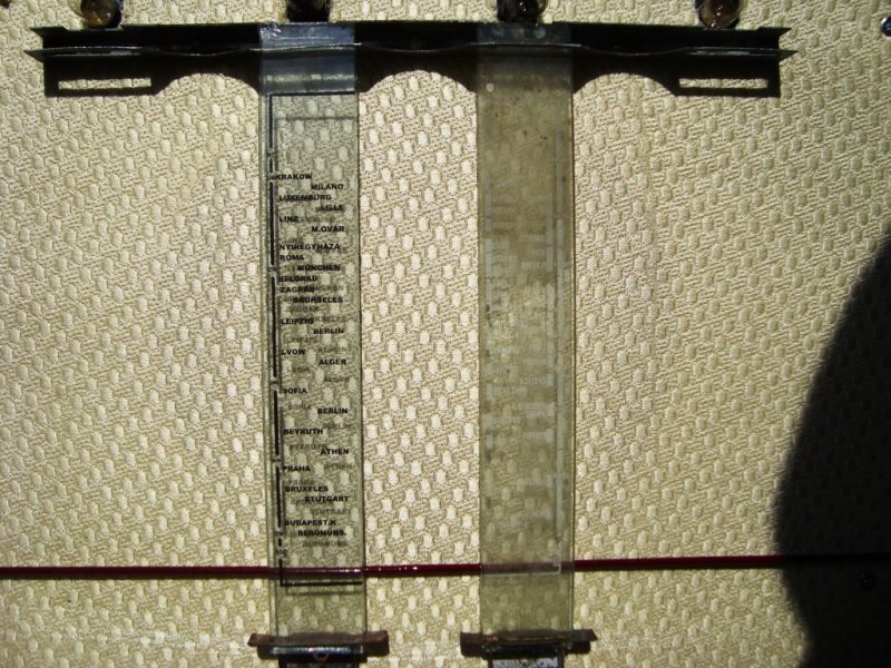

Tisztelt fórumtársak. Habilami kolléga segíségével sikerült (némileg kalandos úton) egy Orion 418-as-hoz jutnom elég jó állapotban. Régen szerettem volna egy "függőleges skálás"-t is felújitani, most a legkisebb darab került hozzám. Szivesen írok erről a típuscsaládról egy történelmi visszatekintést is , ha érdekel valakit, de most csak a skálaüvegről. Bár a gépen levő üvegek látszólag teljesen épek voltak, még sem lehetett őket letisztítani, mert csak a kosz tartotta a feliratokat az üvegen, már a köztes rész tisztitása után is a feliratok maguktól leestek. Kérdeztem Zsoltit Győrben, hogy tudna üveget adni, de ilyet nem gyártanak. Hát akkor megpróbáltam én legyártani.
Bár nem vagyok egy nagy számítógép tudor, a skála szöveges részét sikerült kiszerkesztenem a gépen, és többszöri kisérleti nyomtatás után, be tudtam állitani, a hosszát, és szélességét A4 méretben. A már megfelelően kinyomtatott szövegre aztán vastag filctollal behúztam a vonalakat, majd visszaszkenneltem a gépbe, a fényképjavítóval kijavítgottam, kitisztáztam, és kicsinyítve kinyomtattam, először papírra, majd hőálló fóliára. Persze könnyü igy leírni, valójában másfél nap, meg kb 500ft fólia ment rá, mire az első sikerült. A feliratok most nem fehérek, hanem feketék, de nem nagy baj, mert a világos hangszóróvászon elött igy jobban is látszanak. Jelenleg az üveghez a végükön celluxal van a fólia rögzítve (mögötte) de ki kéne találni ennél valamilyen jobb felragasztási módot, csak még nem tudom, hogy mit. A képeken a kisérletezés fázisai, meg a végtermék a készüléken látható a régi mellett. Üdv:
(#) Janó bácsi hozzászólása Márc 8, 2011 /
Elnézést, forditva kellett volna, itt az Orion 418-as még amikor megkaptam.
(#) Janó bácsi válasza Janó bácsi hozzászólására (») Márc 8, 2011 /
És mára ideáig jutottam a felújitásban Szépen szól.
(#) Janó bácsi válasza (Felhasználó 13571) hozzászólására (») Márc 8, 2011 /
Az eredeti szerkesztettet csak e-mailba tudtam küldeni, ez pedig a már javított, kirajzolt beszkennelt változat.
Ja azt elfelejtettem, hogy az alsó és felső vonal köztí távolság valós méretben 125mm. nálam a nyomtatáskor, az A4-re szerkesztett rajz 53%-a! Üdv.

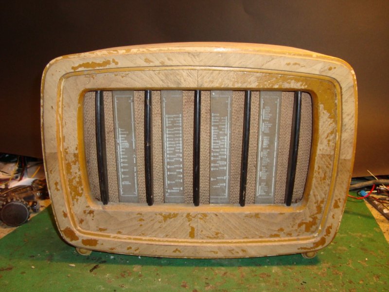

(#) hatvanasjocó válasza Janó bácsi hozzászólására (») Márc 8, 2011 /
Szevasztok! Egy szovjet REKORD 53 rádió törött skálaüvegjét pótoltam úgy, hogy orosz honlapon lelt skálafotó feljavításával és papírra nyomtatásával a sima, átlátszó üveg és a mutató mögé tettem. Az eredmény a mellékelt képen:
(#) Janó bácsi válasza hatvanasjocó hozzászólására (») Márc 8, 2011 /
Ezzel a megoldással a gép nagyon szép lett. Az igazság az, hogy még ezen a megodáson is gondolkodom, csak itt az üvegek mögött van a hangszóró nyilása, és a hátra felragasztott papir egyrészt takar, másrész esetleg beremeg, távtartóval megemelve viszont nehezen férne el a skálamutató. Szóval most gond van.
