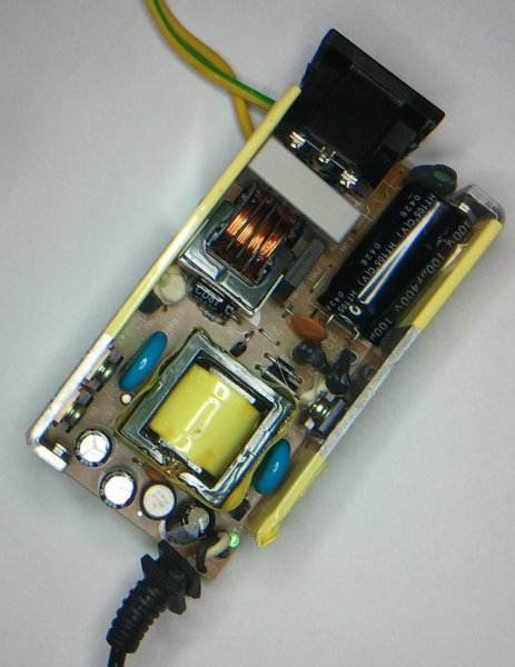

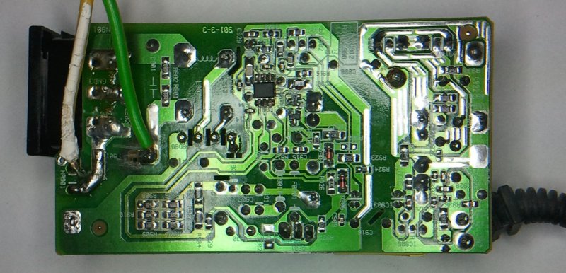

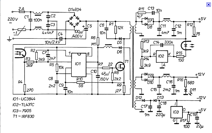

(#) proli007 válasza stoky hozzászólására (») Jan 3, 2011 / 1
Elég egyszerű lelkületű tápegység ez. Megtaláltam az IC "adatlapját" és egy hasonló kapcsolást, amiben ugyan UC3844 van, de működés szempontjából hasonló. Itt a szekunder oldalon van még egy plusz tirisztoros túlfeszültség védelem, de ennyi..
Rárajzoltam a nyákra, hogy hol vannak az alkatrészek, ebből már a kapcsolás is látható (tudható ki kicsoda).
Így nem egészen tudom mit szedtél ki (zártál rövidre).
- Ráadásul nem is látszik minden. Az R5 alatt, mintha a fóliáról hiányozna valami, de ez a Flyback visszafutási impulzusait csökkentené (R5 - dióda és szerintem egy kondi lett volna ott)
- De alapvetően ha nem terhelhető a táp eléggé, azt a következő alkatrészek befolyásolhatják:
R3 (borda baloldalán az az álló zöld) ami a primer Fet forrásában van, és ezen figyelik az áramot
C11 kondi, ami az áramjel simítására szolgál. Ha nem szűr, esetleg előbb van korlátozás. (IC mellett ballra az első kondi.
A C6-os kondi, ha esetleg kapacitás vesztes. Mert ha a tápot terheled, csökken a trafó leadott feszültsége (amiből D1 dióda készíti a tápot, mikor az IC már jár) így az IC tápfeszültsége is csökken. Esetleg az IC ezt zokon veszi, mert van benne tápfesz figyelés és leáll.
Továbbá érdemes megmérni az R2a..c ellenállásokat, nincsenek-e megnyúlva. Mert ez szolgáltatja a tápból a feszültséget C6 számára amíg a trafó el nem indul. (De ennek esélye a legkisebb.)
Én elsőnek a C6 cseréjével próbálkoznák, majd R3 ellenőrzésével..

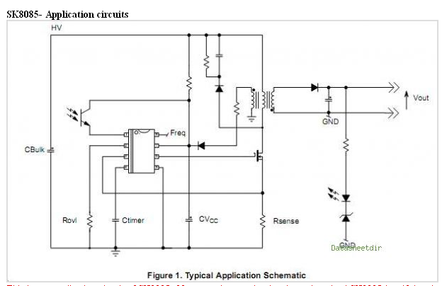

(#) stoky válasza proli007 hozzászólására (») Jan 4, 2011 /
Köszönöm a kapcsolást!
Lényegében az opto egy feszültséget kapcsol az IC 1 lábára /szekunder oldali hiba esetén/ ami letiltja kimenő vezérkőjelet?
(#) proba válasza stoky hozzászólására (») Jan 4, 2011 /
Igazából a szekunder bonyolultabb ,ott egy tl431 ic szokott lenni.Ennek a dolga ,hogy a feszültséget stabilizálja.Ha a kimenő feszültség nagyobb (értsd néhány század volt-tal ) akkor áramot ad az optonak ami az IC-n belül úgy szabályoz hogy csökkenjen a kimenő feszültség.ha kisebb akkor az opto nem világít ,az IC növeli a kimenő feszültséget (ha tudja ,mert van miből).
(#) stoky válasza proba hozzászólására (») Jan 4, 2011 /
Kezdem összerakni.
Az én problémámra leegyszerűsítve az történhet,h terhelve lecsökken a feszültség ami az IC tápját is megvághatja ami lekapcsol.
Az szekunder oldalon nincs kimenő teljesítmény figyelés /csak feszfigyelés/?Gondolok arra,h esetleg terhelésre az opto visszaszabályoz és ettől van a lüktető kapcsolgatás?
(#) kadarist válasza stoky hozzászólására (») Jan 4, 2011 /
Az áramfigyelés az Rsense-en keresztül van. Cseréld ki az IC-t és jó lesz a tápegységed.

(#) stoky válasza proli007 hozzászólására (») Jan 5, 2011 /
A következő a helyzet: Kipróbáltam ellenállásos terheléssel, rákötöttem a 13,46V feszültségű /terheletlen/ kimenetre 3db párhuzamosan kötött 4,7ohm 10W-os kerámiaellenállást.A táp tökéletesen működött, terhelés alatt mért értékek 13,56V 5,6A.
A 12V55W-os izzót nem hajtja meg csak halványan erőlködik és kattog a táp.
Eredetileg URH rádiót amit évekig gond nélkül működtetett most nem hajtja.Adás módban kijelző villog stb.
Mi lehet a hiba a képen, magyarázatot tud valaki a "jelenségre"?
stoky
(#) kadarist válasza stoky hozzászólására (») Jan 5, 2011 /
Fórumokon az UC3842-t emlegetik, mint helyettesítőt.
(#) proli007 válasza stoky hozzászólására (») Jan 5, 2011 /
Én a kimeneten lévő pufferkondikra gyanakodnék. Ha a rádió másik tápból megy, akkor a tápegységben lévőknél, de lehet, hogy a rádióban van kiszáradva.. (Vagy túláramot vesz fel a rádió.)
Izzón nem csodálkozok, mérd meg mekkora a hideg-ellenállása, és Te sem fogsz.
üdv! proli007
